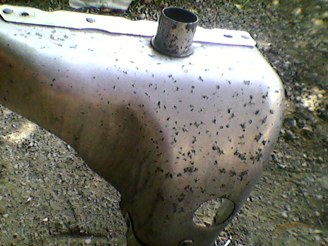

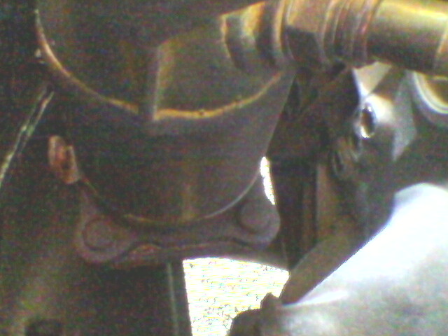

Da, le poti desface si fara sa ridici masina pe rampa, dar nu trebuie desfacute de tot, doar cat sa scape gazele pe acolo, asta ar trebui s-o experimentezi undeva in afara orasului fiindca va suna cam tare, locul e putin cam inghesuit, dai cu un spray deblocare suruburi, si destrangi putin cele 4 suruburi. Am facut niste poze sa vezi la ce ma refer.
,,nu trage indiferent de viteza, se tureaza dar nu trage" : nu cumva eroarea asta sa fie doar o coincidenta , adica ....ok lambda 2 defecta, dar dupa ce afirmi tu cam miroase a disc de ambreiaj ...nu stiu intreb si eu? Treaba asta cu catalizatorul, poti sa o incerci, macar vezi daca se schimba ceva in comportamentul masinii.
Uite ceva de genul, priveste turometrul masinii:

Am incercat cum mi-a zis Cristian, sa-i dau cu treapta 2 pana la 50k/h si sau dau a 3-a, daca nu trage sau are o ezitare este ambreiajul, dar la mine, trage cand ii dau a 3-a, nu stiu cum sa explic..(se simte cand ii dau a 3-a dar dupa, daca accelerez mai tare decat se tureaza si urca usor), am sa incerc sa vad si cu catalizatorul sa-l desfac, cred ca maine. Are o garnitura ceva acolo daca il slabesc sa nu mai tina..?
Da are garnitura, doar slabesti suruburile , nu desfaci complet ca vei da de pamant cu galeria :lol: , ce am uitat sa-ti spun...smecheria asta cred ca te va costa un ceck engine aprins, dar are cine sa ti-l reduca la tacere. E peste puterile mele de a intelege, cum de la o masina vorba aia tinerica (2006) deja ai catalizatorul infundat, mergi cu ea subturat, consuma ulei la greu, ai nivelul la ulei peste maxim altfel nu imi pot da seama .....Foin baga-te nitel pe autostrada cu ea si schimba treptele la turatii mai mari 3500-4000-4500, ideea e sa ajunga sitele din catalizator la o temperatura ridicata si mentinuta constant pe o perioada mai mare in asa fel incat sa se arda toate depunerile, poate ai noroc si isi va reveni.
