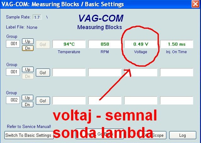

Measuring block-canalul 034 - Switch to basic settings - apesi pedala de frana, in campul 4 trebuie sa apara B1-S1 ....ok sau not ok.
Sau: engine-measuring block-canalul 001: vezi daca oscileaza semnalul de la 03-1V , cu motorul la ralanti si apesi pedala pana la 2000rpm. Tensiunea pe sonda ar trebui sa varieze.

Carmina , la verificare fara sa apese pedala de frana imi apareau valorile astea cand mi-a scanat Cristian:
Text: Test ON/Test OFF/ B1-S1OK/B1-S1 not Ok
or:
B3-S1 OK /B3-S1 not OK
Astea aparea in coloana de "Result" dar specific dinou, noi nu am apasat frana.
