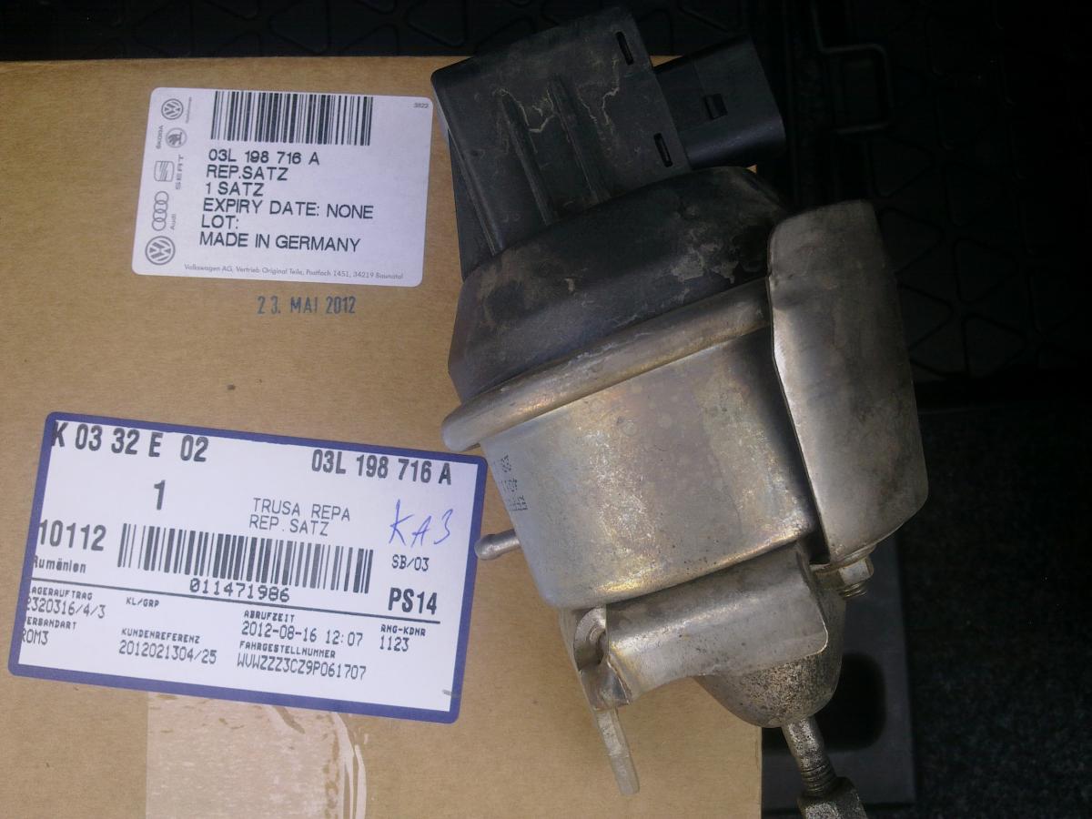

Miercuri am schimbat capsula vacumatica de la turbina. A intrat pe garantia Weltuauto, pot spune ca a cedat la fix, mai aveam 1000km din garantie :) Au fost ok cu garantia, pot spune ca a meritat sa iau masina de la Weltuato. Au fosti prompti sa o comande, a venit direct pe seria mea de caroserie.
Am platit doar 150 ron manopera de schimbare, am primit gratuit si un test complet de rampa la iesirea din garantie. Totul e ok acum !
Ca de obicei am stat langa masina in service. Mi-a placut ca au lucrat "cu tehnologie": in dreapta masinii aveau laptopul cu intructiunile de montaj si reglaj al presiunii vacumului, iar in stanga masinii laptopul conectat la OBD pe unde citeau in timp real valorile presiunii. A iesit ca la carte: 0,760V fara vacuum si 3,59V cu vacuum. Ok este intre 3,3V si 3,9V cu vacuum.
Pun si o poza cu "vinovata".
