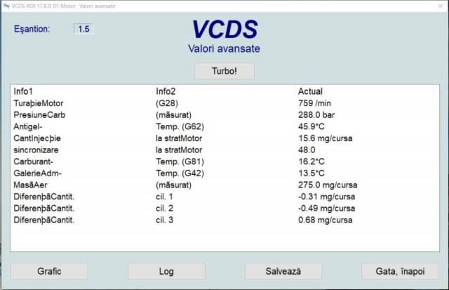

@F l o r i nDupa pornire scade cam repede relantiul si merge rau pana se incalzeste apoi merge mai bine. Am sa fac un test pe injectoare, indicatorul de temp din bord functioneaza, sa caut si temp combustibil apoi postez. Apropape ok merge cand se incalzeste bine, 90gr.

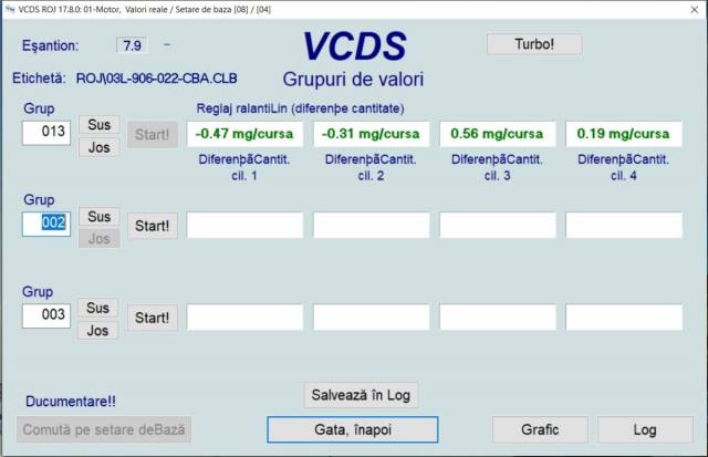

Salut@F l o r i n! Am facut scan. Lichidul se incalzeste foarte putin si relantiul scade foarte repede dupa pornire, apoi lichidul se incalzeste (mai greu deoarece este rece afara).
Modificat de FlorinNistor
Din pacate nu se releva mare lucru, din blocurile de masura. O valoare un pic crescuta pe cil 3
