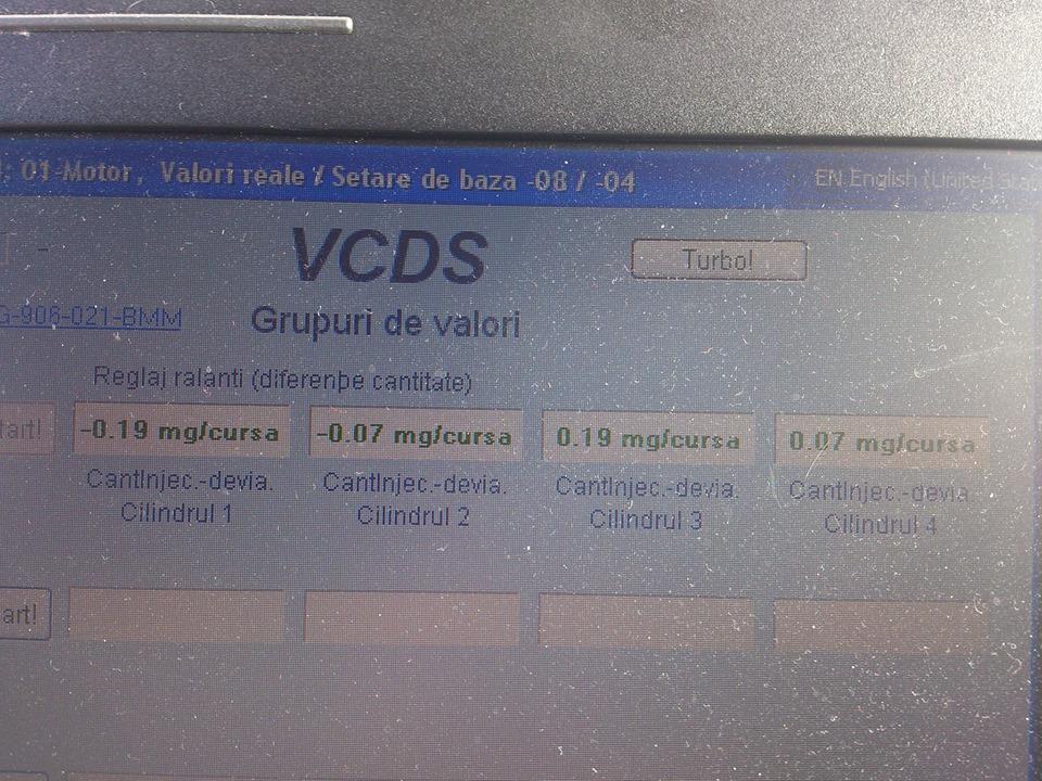

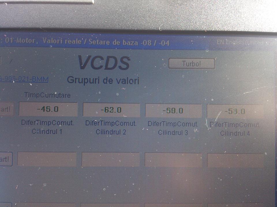

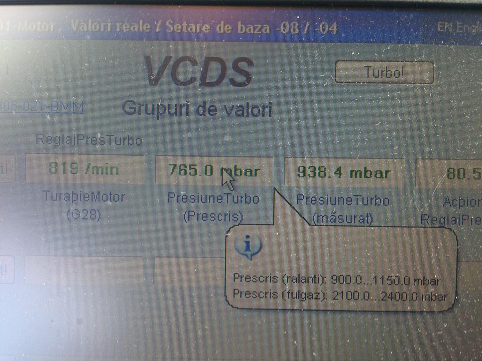

imi cer scuze pentru neclaritatea imaginii:
imi poate explica cineva daca valorile pentru injectoare sunt ok?
si daca presiunea prestabilita la turbina...este ok, atata timp cat acolo aparea ca nu e in parametri..dar cea masurata era.
