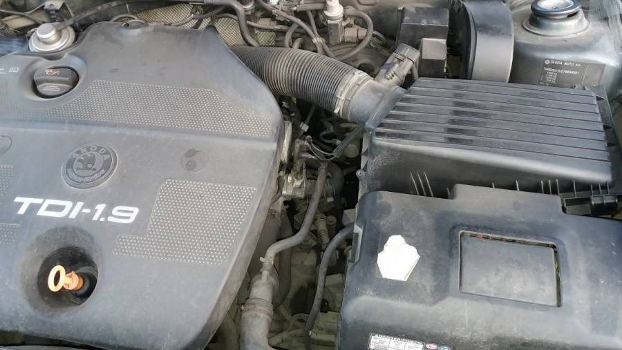

am intarzaiat cu pozele.
Am verificat fiecare bujie in parte, arata f bine, se inrosesc, incercate direct pe baterie. Releele le.am verificat, cupleaza si contactele inchid fara probleme.
La ora la care plec de acasa, nu am suficienta lumina sa verific, daca se alimenteaza bujiile, si nici ajutoare. Cand indeplinesc aceste conditii, am 6 sau7 grade, indicate in bord si pe climatronic, si nu prea am timp
Am inteles ca merge daca scot mufa sezorului de temperatura motor.
O sa incerc si revin20200120_163323.thumb.jpg.3b83a078c5cc8e34eabb1a3711636b95.jpg
Dacă o scoți după ce e motorul cald, verifica întâi în blocurile de masura, cu vcds ul, ce valoare afișează
Am fost la o cunostinta cu tester Vag.com, a verificat pe rand, m-a pus sa tin mana pe relee, si concluzia a fost ca functioneaza. Nu mi-a zis nimic de valori
