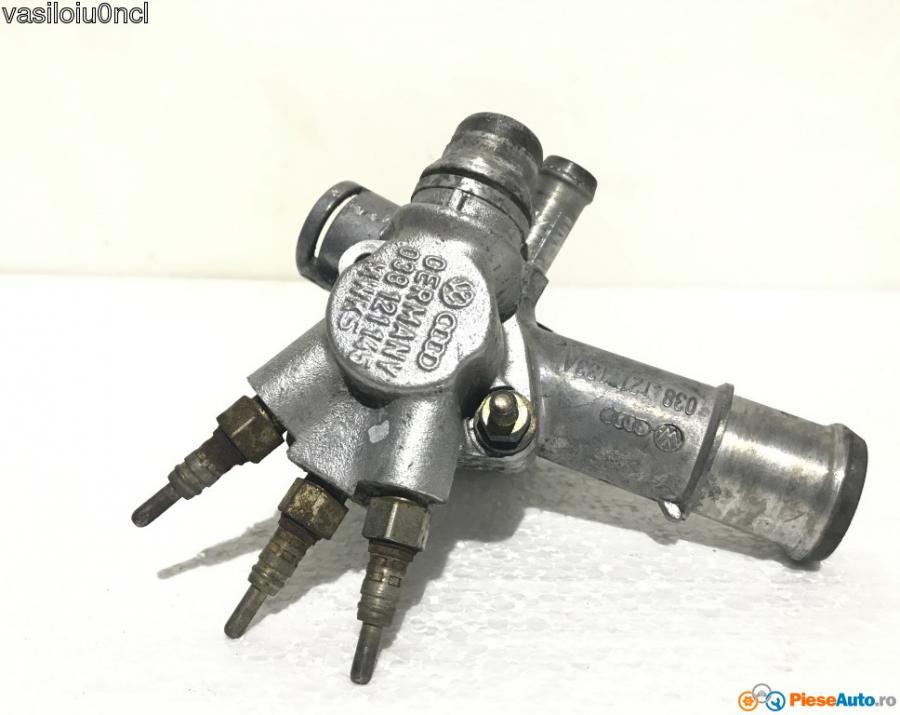

Nu .. e vorba de bujiile care ajuta la incalzirea circuitului de antigel. De obicei la vag sint 3 bujii care cupleaza in 2 trepte.
pot fi cuplate 1, 2 sau toate 3, deci, sunt 3 trepte.

La passat  motor AVB  anul 2001 din cate am observat releele care comanda bujiile de incalzire antigel sunt 370 si 395 (din compartimentul de la motor).La punerea contactului  releele primesc un "+" pe o borna a bobinei, iar comanda efectiva se face cu "-".Siguranta rezistentelor electrice este cea de 50A
Releul 370 comanda 2 rezistente iar 395 doar una. ECU comanda cele doua relee in functie de temperatura ext(sub 4 gradeC), temperatura motorului,incarcare..
