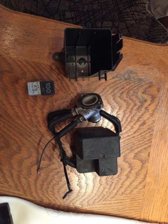

Buna colegi Am găsit acel reper pipa pt alimentare bujie antigel dar spunea in coleg mai sus de rub special de inadire, imi explicati va rog sce este?Eu ma gândesc sa lipesc firele prin cositorire si sa pun tub termocontractibil,sau cu papuci electrici cu cleste de papucit.Mulțumesc.
