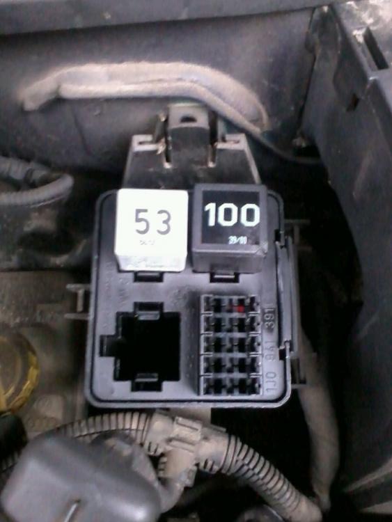

   Salut!  Nici la golful meu nu ajunge curent la fisele de la bujiile de incalzire a lichidului de racire si cand am verificat releele, am gasit 2 tipuri nr.53 si nr.100 .La userul marius la pagina 16 am vazut o poza cu 2 relee identice  nr 53 plus ca sunt asezate invers in soclu fata de la mine.Sa fie ok ?Multumesc .
Cum ai verificat, in ce conditii ?
Verificarea am facut-o cu o lampa de control pt.12 V la fiecare fisa in parte de 2 ori consecutiv (plusul in fisa si minusul la masa motorului)la -5 grade ,motorul  pornit atunci , toti consumatorii opriti .Am ramas surprins sa constat 1 releu diferit fata de ce am vazut  la userul marius1982 . Este normal locul releului 100 langa 53 ?
este normal. refa verificarile cum le-am facut eu si o sa vezi ca functioneaza.
Am verificat din nou  si tot nu ajunge curent la bujii (bujiile sunt bune-verificate cu un cablu de la plusul  bateriei).Siguranta pt.aceste bujii este una din cele 3  situate deasupra acumulatorului(verificate si ele - ok)?

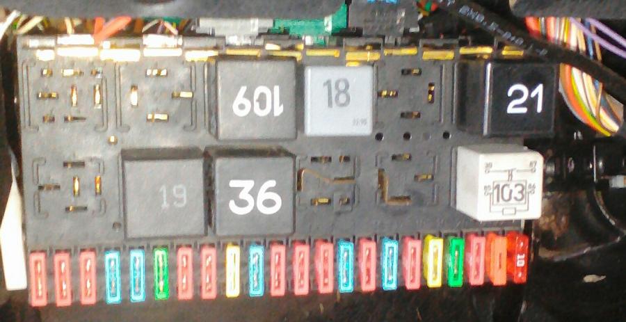

Salutare,am un Passat din 95 motor 1z,am bujiile dar nu primesc curent,ce as putea verifica,asta îi poza cu tablou de siguranțe si relee,am acele relee sau lipsesc,ms
Modificat de alinitubusag

       Peste o saptamana o sa primesc un set de cabluri cu clesti  crocodil si am sa verific si releul 53.
Am reusit sa verific si releul 53,prima data alimentat de la acumulator cu + la 86 si - la 85 si se aude un clik; a doua data am pastrat legaturile anterioare si am pus multimetru (setat pe ohmi la 20 k) pe 87 si 30 (pe urma 30 si 87) si a rezultat 0,00 in ambele cazuri .Din cate am vazut pe net este bun .Am verificat  soclul unde vine fixat releul si aveam curent cu motorul pornit.Totusi, cand am probat cu motorul pornit si capacul protector de la releu scos , nu am auzit nici un clik , sa fie stricat releul ?

Salut,poate cineva să îmi spună la un Passat intermediar,motor 1z,unde se afla relele și siguranța de la cele 3buji,ms
