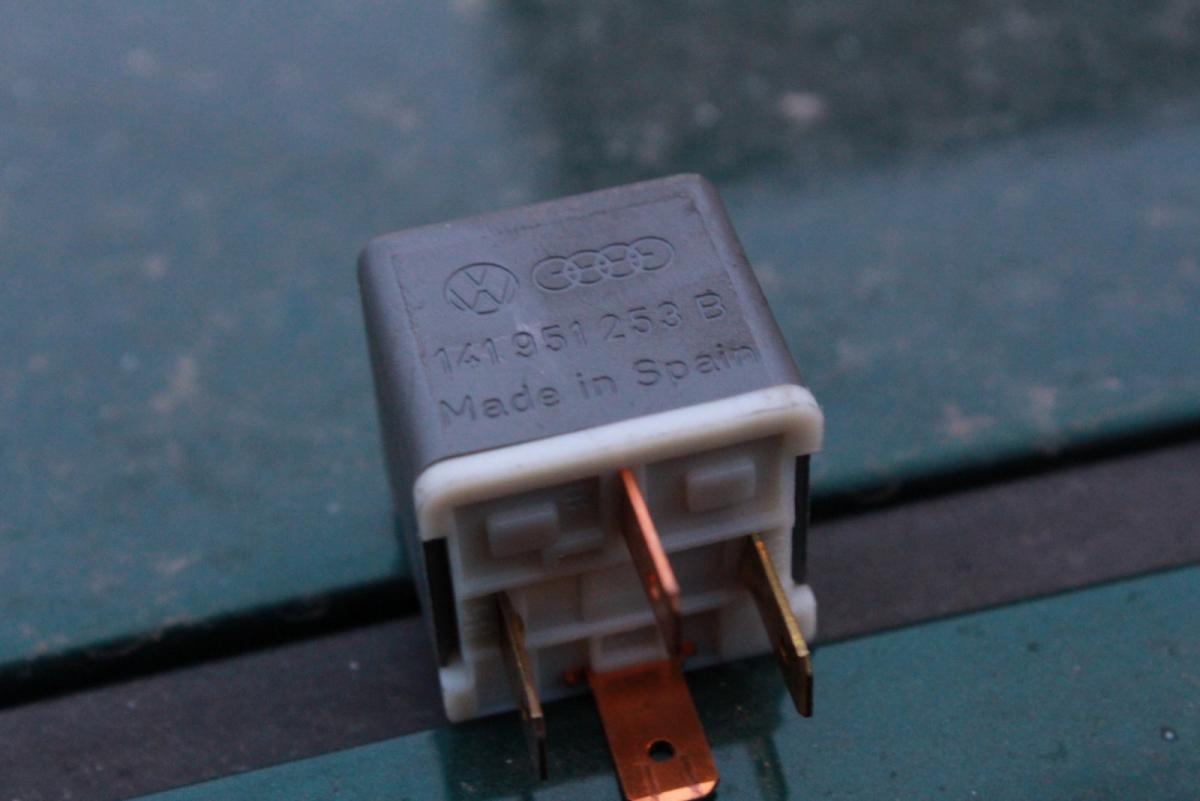

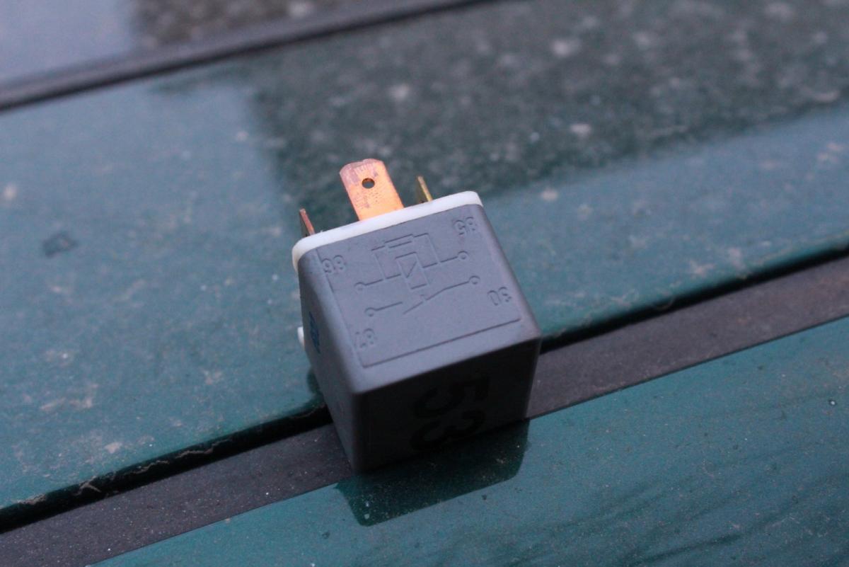

Imi spune si mie cineva va rog,codurile de la releele j359 si j360,de pe GOLF 4?(NU de pe Passat,Skoda,Audi sau altele)
Vreau sa le cumpar de la un coleg de forum si nu stim exact codurile,pentru ca pe ele,am inteles ca NU scrie J359 si j360.
Multumesc frumos
Releul din bord e cel pt bujiile incandescente.

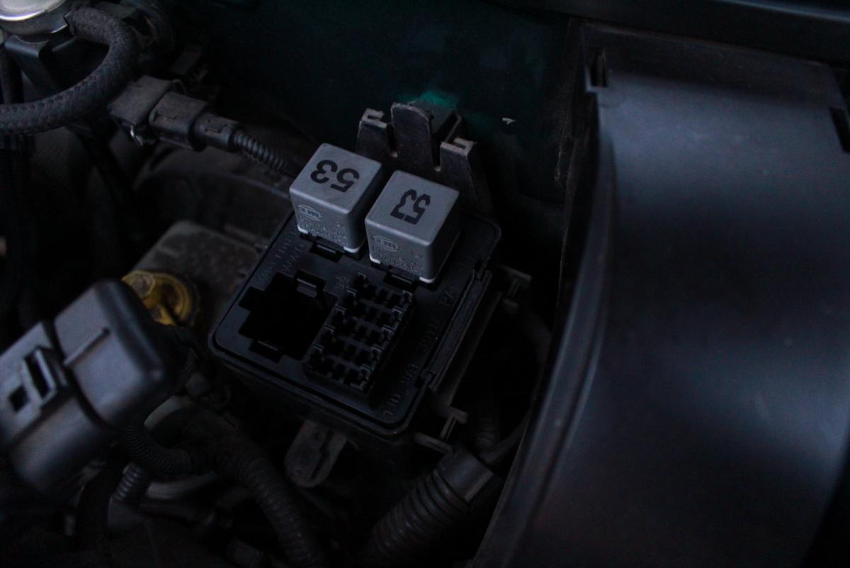

astea 2 sunt pe celelalte 3, astea despre care se vb aici.
daca vrei sa comanzi dupa cod de piesa 8D0 951 253 A, daca vrei sa compari cu cele din dezmembrari, codul dinainte de 2005 e 141 951 253 B.

ai vazut schema electrica? stii ca sunt 2 relee separate pt astea 3 bujii? nu cred ca stii, pt ca altfel ti-ai pune prima intrebare logica: de ce ar fi 2? le-a pus neamtul ca sa creasca inutil valoarea masinii?
Comanda de la ECU, vine pe doua fire (la T121, pin 21 si 22)- primul comanda releul unui singur element din grupul rezistentelor, al doilea comanda un releu care alimenteaza celelalte doua rezistente.
in functie de ECU, poate sa lucreze una, doua sau toate cele 3 rezistente.
