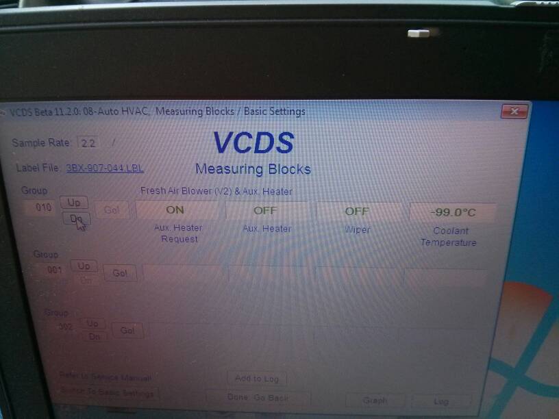

cu testerul unde se poate vedea existenta PTC? vazusem ceva cu auxiliary heating dar credeam ca se refera la webasto
La ce se refera campul. Aux heater din diagnoza? Climatronicul cere pornirea dar el nu porneste dintr-un motiv sau pt ca nu exista fizic?

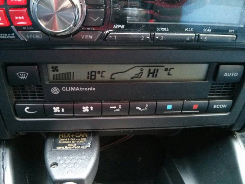

in we am incercat un mic test:
am pornit masina (-5grade).
am dat clima la maxim si am pus mana pe cele 3 bujii, speram sa le simt calde/caldute,
am stat cam 1min si tot reci au ramas, nu era normal sa se incalzeasca, macar una-doua..?
motorul era la relanti (conteaza)?

@demidude, tu ai PTC,daca nu ma insel ce e diferit de ce are puricele, adica CGP.
Nu conteaza, si CGP incalzesc aerul aproximativ in acelasi timp, daca nu mai repede.
Purice, daca ai vagcom dai in output test un test la bujii.
Dar probabil sunt arse bujiile ori sigurantele/releele acestora. Nu stiu unde sunt situate la G4. La Passat sunt langa ECU.
Incepi in ordinea asta si elimini cauzele.
Modificat de C o s m i n
Din cate-mi amintesc, in engine/ output test: http://www.ross-tech.com/vcds/tour/out_test.html#top
