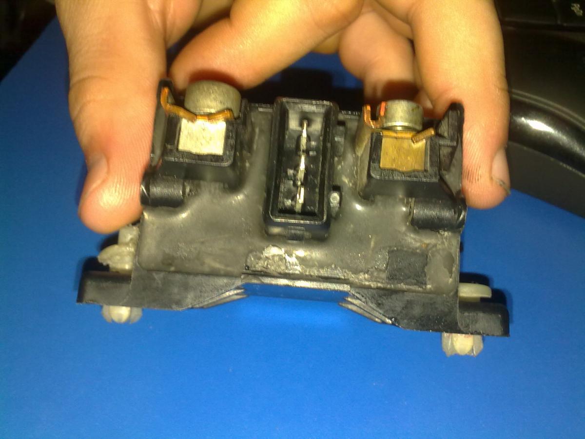

Mi sa ars siguranta de la releul bijiilor incandescente de la instalatia de preincalzire a antigelului. Care poate fi problema arderi sigurantei?
Ambele bobine din releu functioneaza. Bujiile le-am verificat si sunt ok.
Masina este un Vw Golf 3 1.9 TDI 90cp. 1z
post-116670-0-40111200-1364597143_thumb.post-116670-0-67239200-1364597146_thumb.
Modificat de Iulyan13
Consum prea mare pe una din bujii sau contacte slabe ale sigurantei in soclu.
Si cum aflu care din ela are consumul mare?
Cu un ampermetru inseriat pe fiecare bujie separat ,Vezi aparatul  sa masoare min 20A
Modificat de C o s m i n
Imi puteti spune care este consumul de curent corect al unei buji?
~16A cand e rece (prima alimentare) si ~8A nominal (dupa ce se inroseste).
