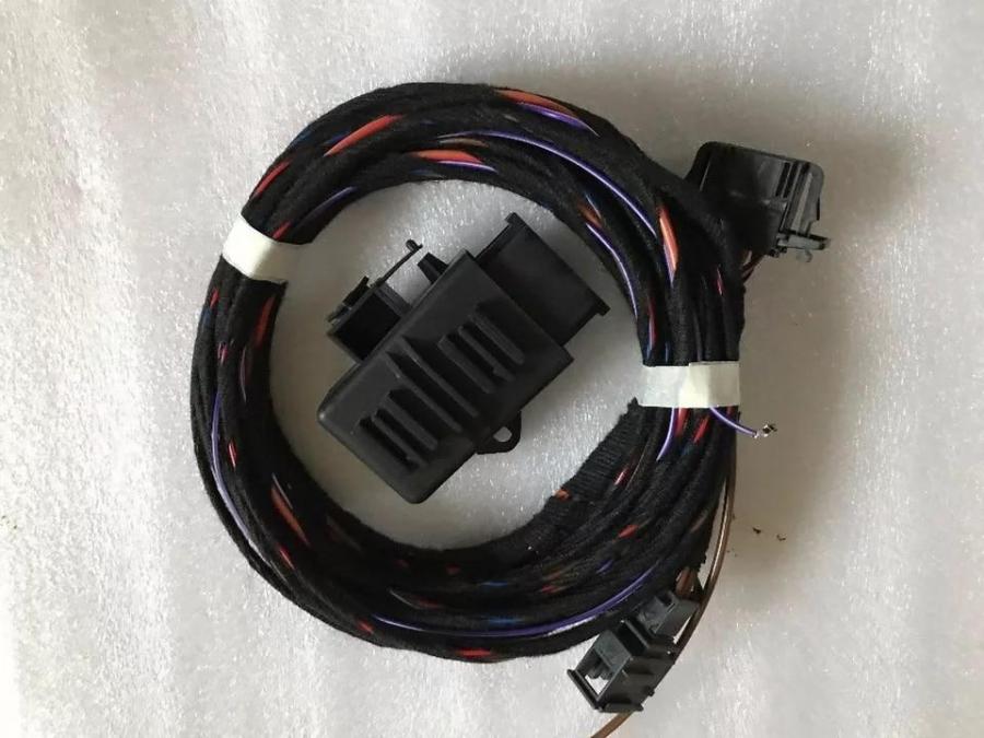

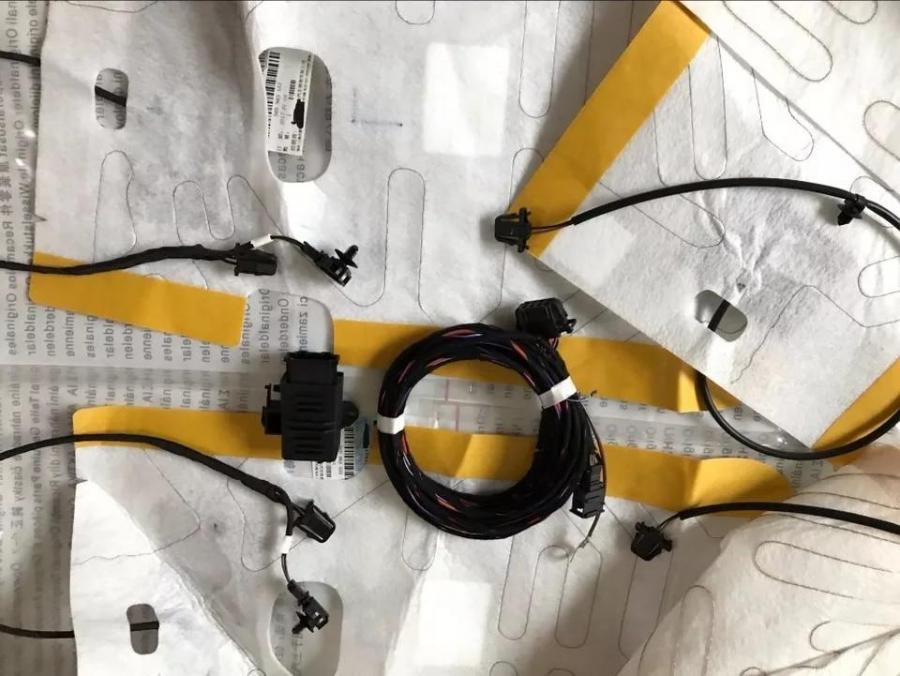

Poti cumpara de carbon, aftermarket, le schimbi pe amandoua, pastrezi termistor de pe rezistenta originala.
Daca vrei un astfel de kit, discuta cu @Baracuda, el comercializeaza astfel de kituri, sunt ok, am montat multe

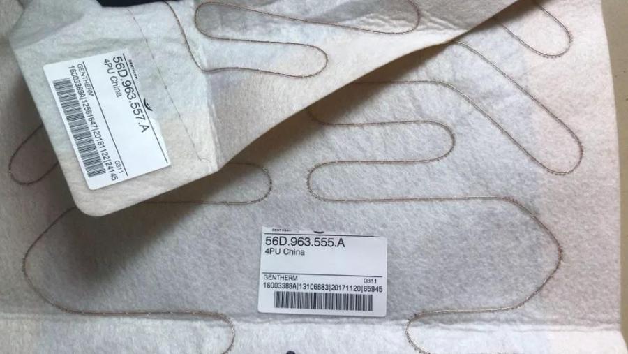

imi poate confirma cineva daca 1K0963555T este compatibila si la golf 6?
este de golf 5, dar ma gandesc poate sunt la fel...
Ca rezistenta, da. Mai departe...ca format, tipar...nu pot garanta
