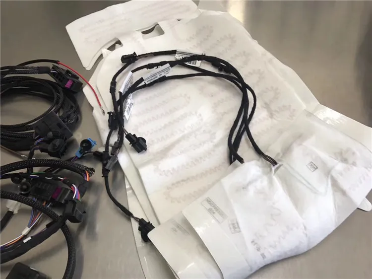

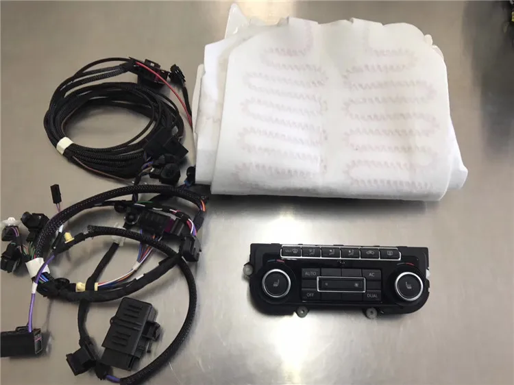

Imi poate spune cineva daca acest kit contine tot ce trebuie pentru acest retrofit ? Sunt toate componente OE ?
G6 Trendline cu Climatronic.
