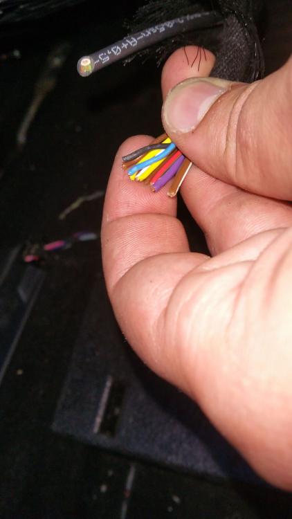

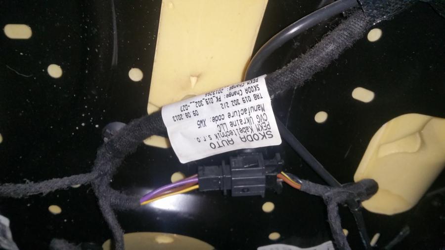

Nu am acel modul sub niciun scaun, intr-adevar colegul Al Bundy avea dreptate.

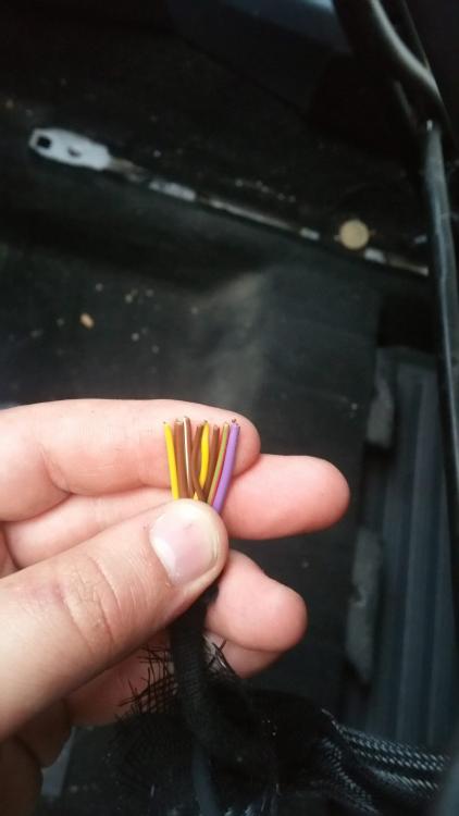

Scaunul soferului are 8 cabluri iar cel din dreapta are 10. De asemenea, este si un cablu "atasat" care are doar 3 fire ascunse. (vezi poza a 3-a).
Imi poate spune cineva pentru ce sunt fiecare? Nici sa-mi dau cu parerea nu pot caci nu prea par similare cu ce am mai gasit prin masina mea.

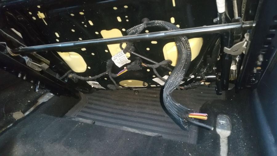

Edit: in ultima poza se vede mai exact din cate "manunchiuri" se aduna cablaraia, de pe scaunul soferului mai exact.

Trebuie sa dau jos toata banda izolatoare,ca sa vad fiecare cum ce si unde duce,asa e?

Practic, acum, din cauza tipului care mi-a vandut scaunele ar trebui sa iau un kit din acesta, complet, ca sa fie treaba buna.
Sper ca se unesc, daca nu rog pe cineva sa uneasca cele 2 comentarii.
Mai cumperi si mufele plus pinii care iti lipsesc si de la scaune si atunci chiar este treaba buna
