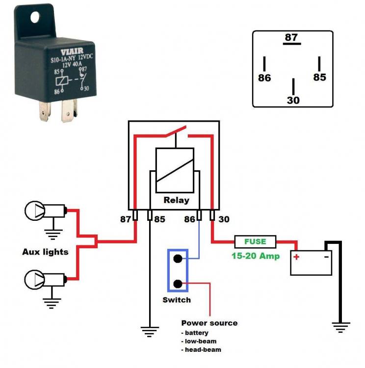

am nevoie de un + si un - , pentru alimentare faruri,
Am hotarat sa-mi pun relee pentru faruri si m-as lega de sub bord

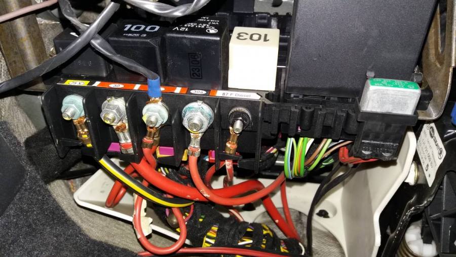

Am pus poza asta, de sub bord, insa nu gasesc de unde vin acele cabluri si ce alimenteaza ele.
Daca ma puteti ajuta sau daca aveti alte idei, astept.
Sunt borne de plus, 30 si 15. Vezi ca scrie in dreptul lor
Ok
la mine nu apare borna cu 15, in schimb apar 3 de 30, daca mi-aduc bine aminte am pus multimetrul pe borne si cred ca extremele erau pe minus?

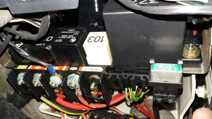

mai pun o poza din alt unghi..

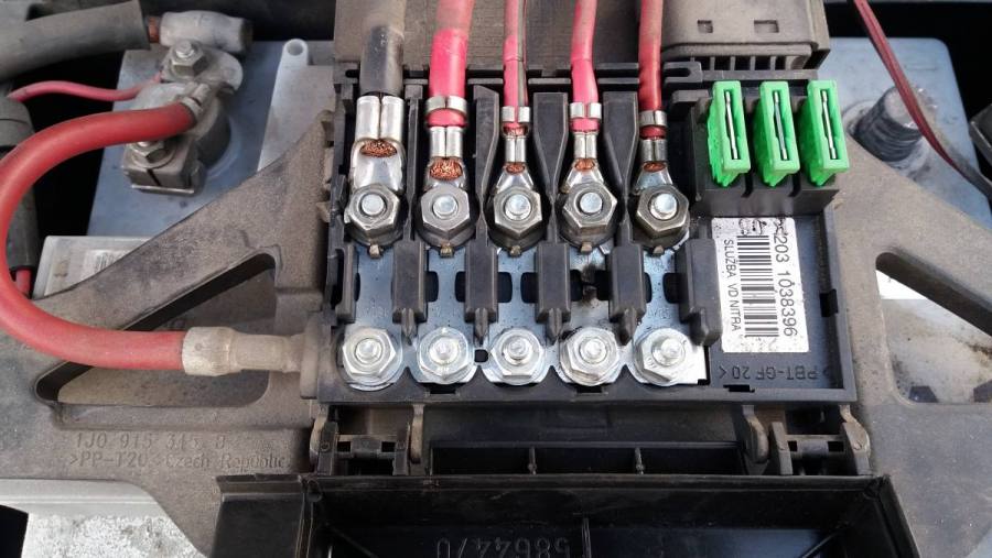

as vrea sa stiu, daca aceasta rigleta de legaturi se alimenteaza  cumva din siguranta a 4-a, de 50A, de pe baterie, care la mine in poza apare arsa..,
am gasit-o arsa acum 2 ani, acum are un conductor pe dedesubt, de Cu, cred ca de 1mm in sectiune.. insa nu-mi aduc aminte ce alimenteaza, am gasit-o arsa, insa fara sa stiu, cautam altceva acolo, probabil verificam ceva, am avut ventilatorul mare defect.. pe care l-am schimbat in acea vara ..
deci ma pot lega cu un plus de oricare de pe rigleta, si ma pot duce pe 30 de pe releu, si dupa din 87 as lega iesirea din maneta catre faruri, si ce iese din maneta as pune comanda pe releu + la 86..?
pun mai jos si poza cu sigurantele de pe baterie..
nu am gasit ce alimenteaza fiecare, as fi curios sa stiu..

Da, poti de acolo.  Daca totusi legarea unui releu prezinta o cutuma pt tine, mai bine apeleaza la un specialist

Pun mai jos poza cu tabloul de sigurante baterie, care apare pe..  engine control unit.. nu stiu care a fost cauza de s-a ars, am gasit-o intamplator cautand siguranta ventilator mare radiator
E de la bujiile incandescente.
