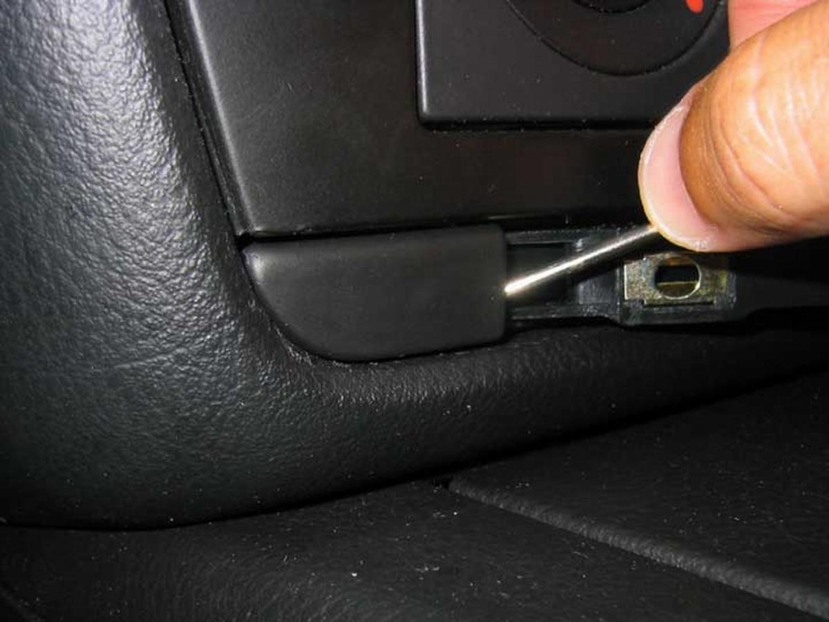

suport pahare pt masina din semnatura,blocat cu cafea s a lipit !!! stie cineva cum se poate desface sau are vreo idee? e vorba de suportul pahare de sub climatronic!!!
Modificat de avatar
Pentru cine nu stie, vorbim de suport pahare fata de B5. Trebuia sa specifici asta cand ceri un sfat.

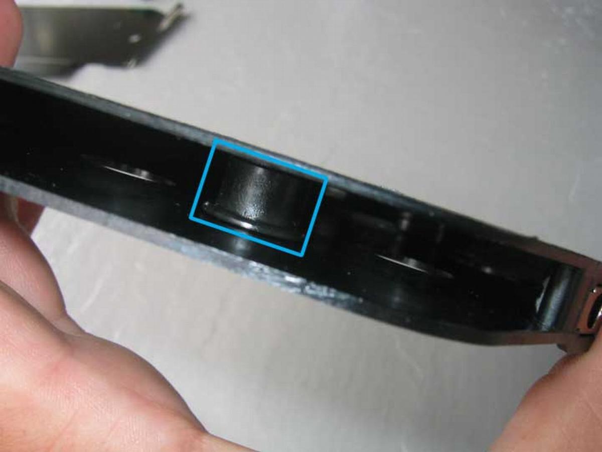

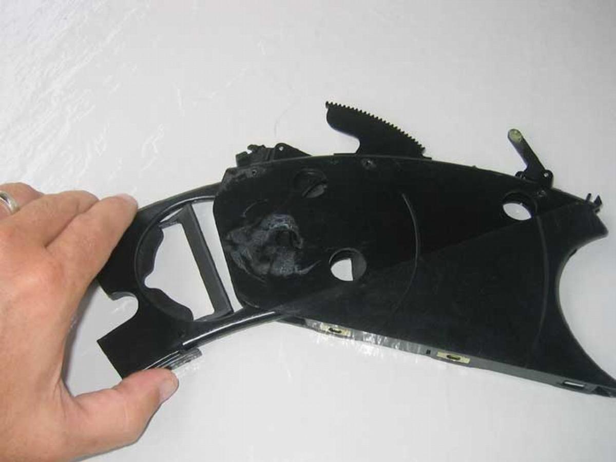

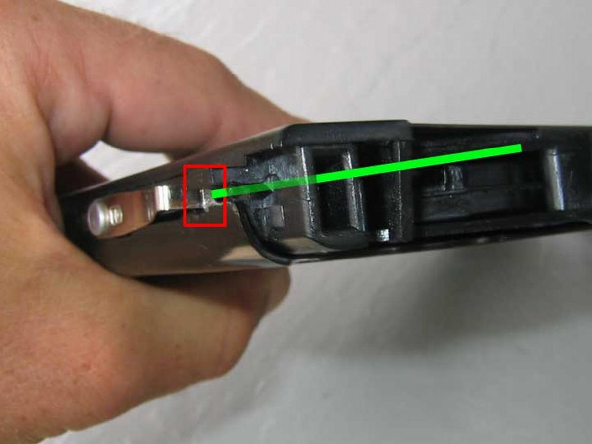

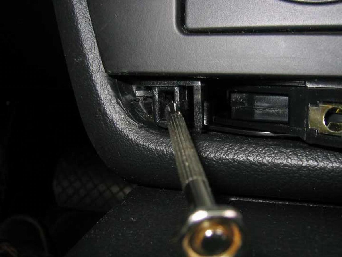

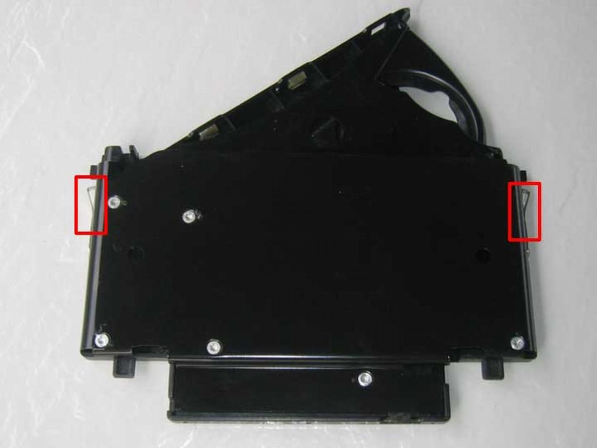

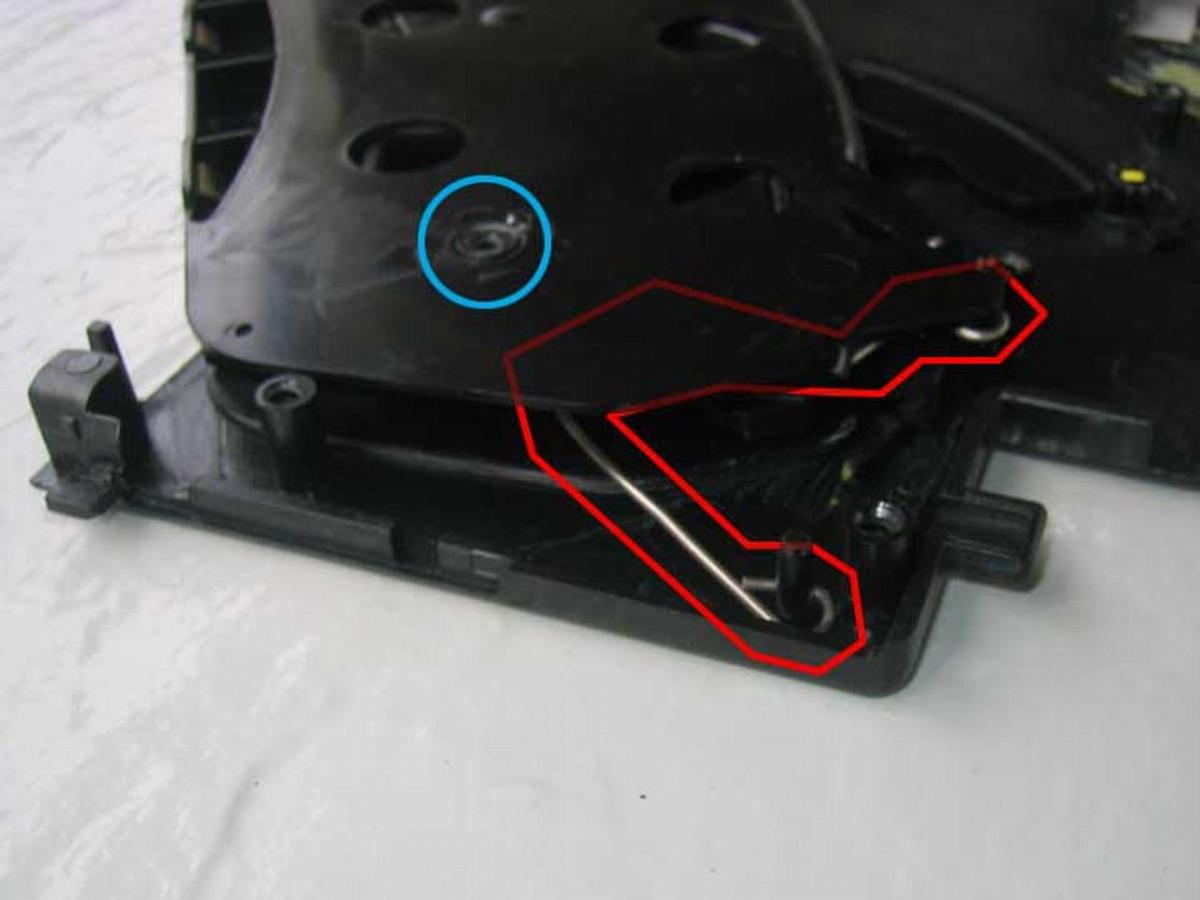

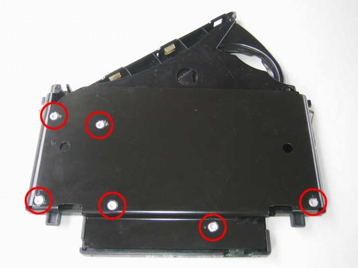

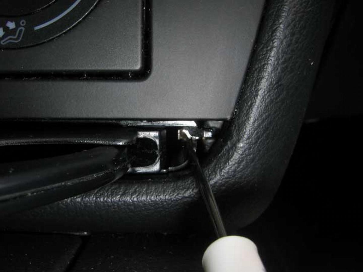

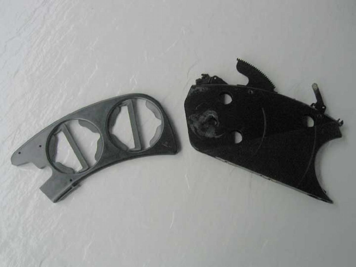

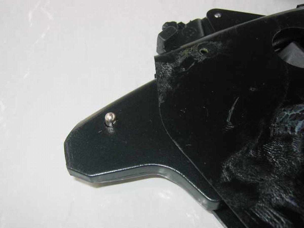

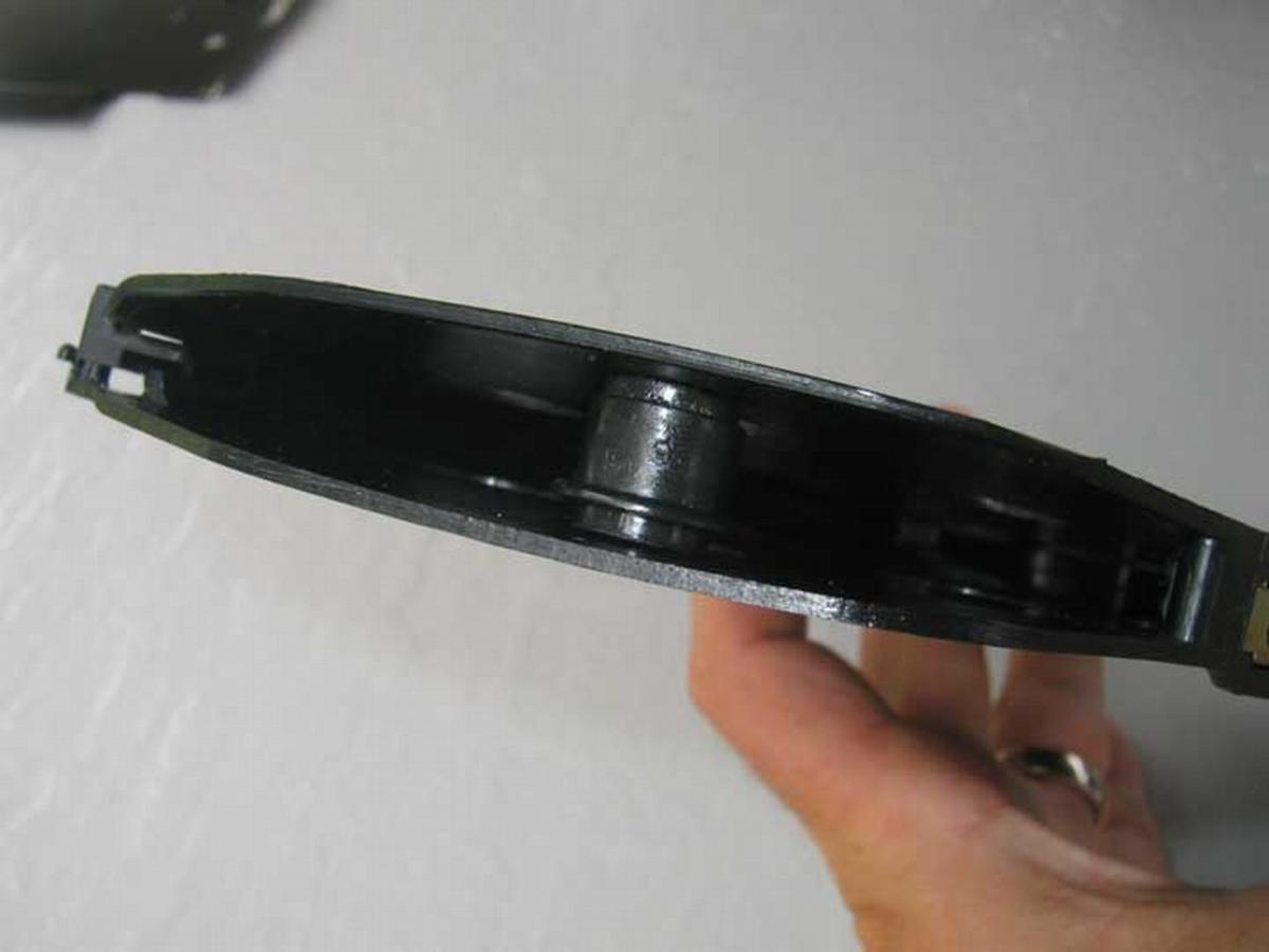

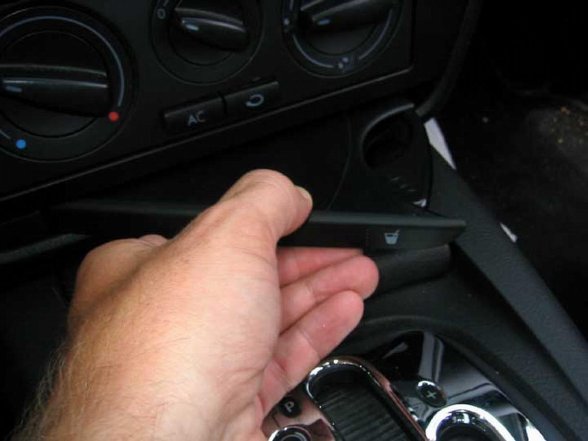

Ia vezi aici:
post-8441-0-72974300-1334761135_thumb.jp
post-8441-0-07327100-1334761138_thumb.jp
post-8441-0-47306700-1334761140_thumb.jp
post-8441-0-19322300-1334761144_thumb.jp
post-8441-0-64674400-1334761146_thumb.jp
post-8441-0-20363200-1334761149_thumb.jp
post-8441-0-37098600-1334761151_thumb.jp
post-8441-0-13968100-1334761153_thumb.jp
post-8441-0-07762000-1334761155_thumb.jp
post-8441-0-57373100-1334761157_thumb.jp
post-8441-0-33450100-1334761169_thumb.jp
post-8441-0-76184000-1334761182_thumb.jp
post-8441-0-89015300-1334761184_thumb.jp
post-8441-0-98184700-1334761186_thumb.jp
post-8441-0-15090200-1334761189_thumb.jp
post-8441-0-71433500-1334761191_thumb.jp
salutare,imi poate spune si mie cineva ce trebuie sa apas cu surubelnita ca nu-mi iasa decat un pic suportul.multumesc
Daca te uiti mai atent la poze are pe margine 2 cleme ca la CD-payer care trebuie "apasate" spre interior cu o surubelnita dintr-o trusa de mecanica fina.
Are careva idee daca suportul de pahare merge pus pe un B5.5? Cum se desface plasticul ala care tine locul suportului de pahare? N-as vrea sa-l rup. Multumesc frumos!
Merge pus, este la fel, plasticul pe care il ai se scoate cu o surubelnita mica
