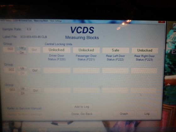

intra in blocurile de masura, din 46.

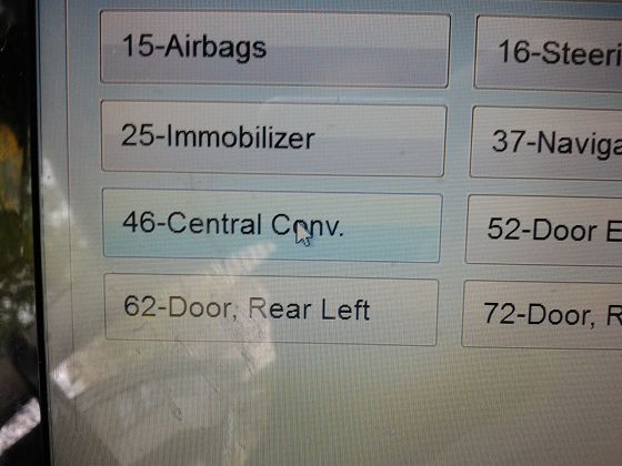

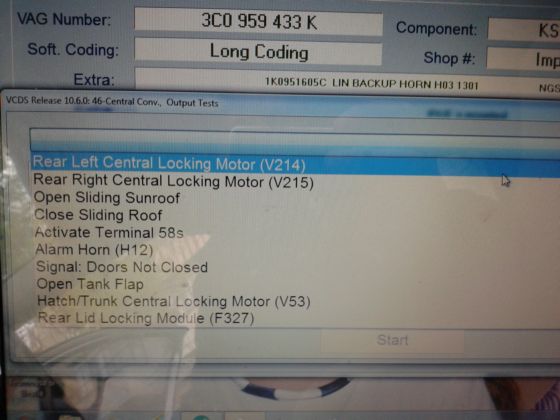

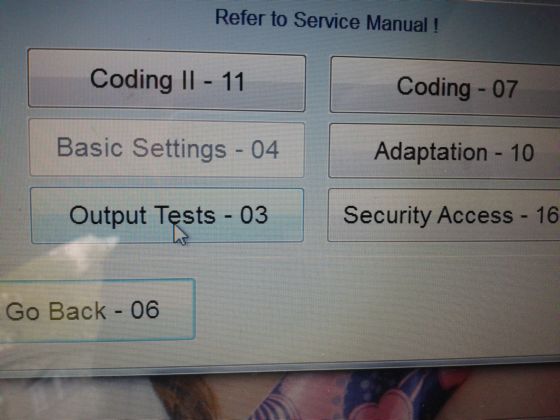

spre seara iar a inceput sa faca figuri adica nub se inchidea portiera, am facut o scanare si nu apare nici o eroare, atunci am intrat cu vcds in 46 si cand dau sa fac un test pe motorasul si stanga spate nu imi da voie cateodata ma lasa cateodata nu, atasez poze poate un ajutor ceva, ca nu stiu ce sa ii mai fac
si cand am intrat la measure blocks in 46 portiera stanga spate cea cu problema o vede SAFE,iar celelalte UNLOCKED,

daca ai verificat cablajele, acum nu-ti ramane decat sa gasesti un B6 la dezmembrari si sa mergi cu masina acolo, sa probezi direct cu alt calculator de usa.
dar trebuie adaptat calculatorul de pe usa sau merge fara adaptare?, iar daca nu sunt astea de vina modulul de comfort se poate rescrie softul pe el?
