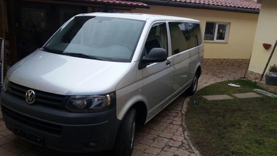

pentru un t5 2,0 tdi 05.2010 este de ajuns doar maneta?
