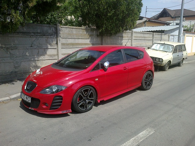

si oficial e gata de aseara...ambreiaj stoc sachs de 2.0 tdi si cutie de skoda octavia rs diesel...masina merge ok, putin mai lenesa ca inainte insa mult mai eficienta.in a 3-a prinde 180:P

aici isi facea somnul de dupa amiaza:P
post-106416-0-49441000-1336151817_thumb.
post-106416-0-60076200-1336151841_thumb.
