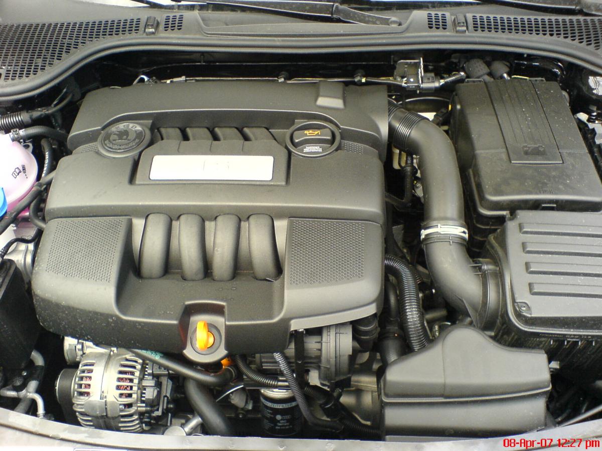

Bateria e de 60 Amp, Rombat Thunder. O am de 3-4 luni. O sa masor cat baga alternatorul. Ultima data in mers avea 14.3-14.5 cu bateria cea veche. O sa incerc sa curat clapeta numai ca trebuie sa mi dau seama care e ca nu stiu. Atasez o poza cu motorul. Spuneti mi si mie in ce zona sa ma uit s-o identific. Ms!

Dodo, in primul rand trebuie sa dai jos capacul de la motor. Se trage pur si simplu in sus si trebuie sa iasa.
Apoi, in partea dreapta cum te uiti la motor, ai furtunul acela gros care vine de la filtrul de aer ( care e prima cutie din fata masinii, a doua e bateria). Furtunul acela ai sa vezi ca duce direct in clapeta. Trebuie sa-l scoti din capul clapetei, si ar trebui sa ai ai o mufa si 4 suruburi de desfacut. Ridici clapeta, o cureti si faci operatia in ordine inversa.
