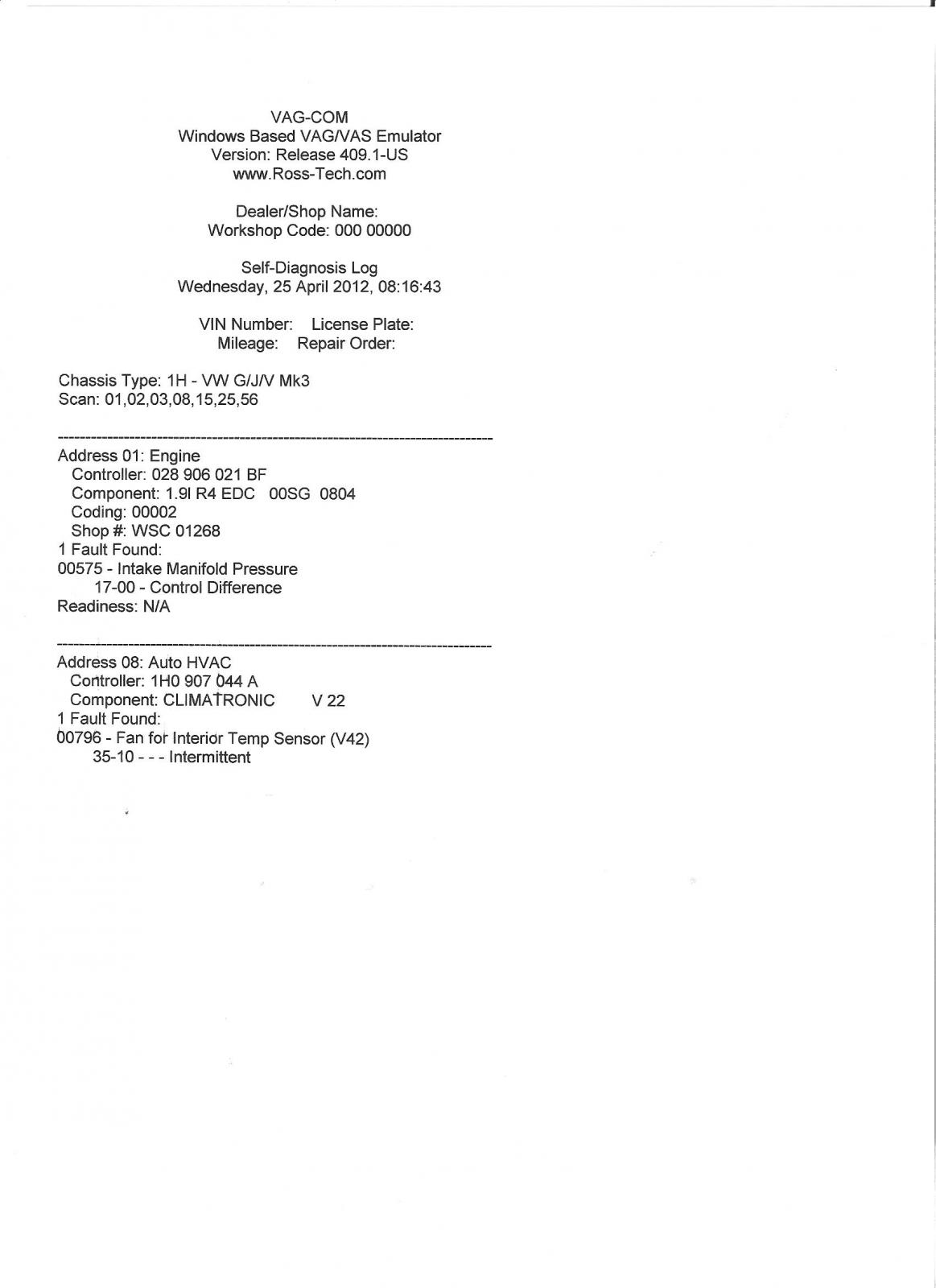

E vremea sa relansez topicul.....
Acum un an si jumatate am cumparat Golful de la semnatura, care functiona perfect ....mai putin o hiba careia nu i-am gasit leac, desi cred ca am semnalat si pe forum problema, insa rezolvarea a intarziat sa vina....asa ca am mers in continuare cu problema sperand sa gasesc buba cu timpul.....Pe scurt era vorba de electroventilatoarele de pe radiator care erau cuplate permanent......deci si compresorul in consecintza. Clima mergea impecabil in ciuda unui buton lipsa pe panoul de comanda, dar cu putina ingeniozitate reuseam sa obtin temperatura dorita. In urma unui accident minor, am fost nevoit sa schimb acum o saptamana raditorul de clima , care se fisurase...ok. Toate bune si frumoase pana am reumplut instalatia, insa compresorul n-a mai vrut sa plece.......sta cuplat ambreiajul dar nu face serviciu!!!! Frustrant.....mai ales ca a inceput sa ne dea tarcoale caldurica! Am cumparat o interfata de diagnoza VAG-COM cu care am observat o eroare pe clima...pe care nu amstiut sa o interpretez, insa am desfacut tot bordul de curiozitate, crezand ca e de vina senzorul de interior.....l-am deconectat din mufe, dar nici o schimbare...cand pun contactul- aceeasi chestie=pornesc electroventilatoarele. Cand am ajuns sa deconectez simodulul de clima, toate simptomele au incetat! CIneva mi-a spus ca din cauza asta (probabil un scurt in modul) erau mereu cuplate ventilatoarele si compresorul, iar uzura s-a facut simtita! Cat adevar e in toata explicatia asta? Adica modulul e CAUZA tuturor problemelor de la clima?Se remediaza situatia doar cu schimbarea modulului? O sa atasez scanul cu VAG-Com
