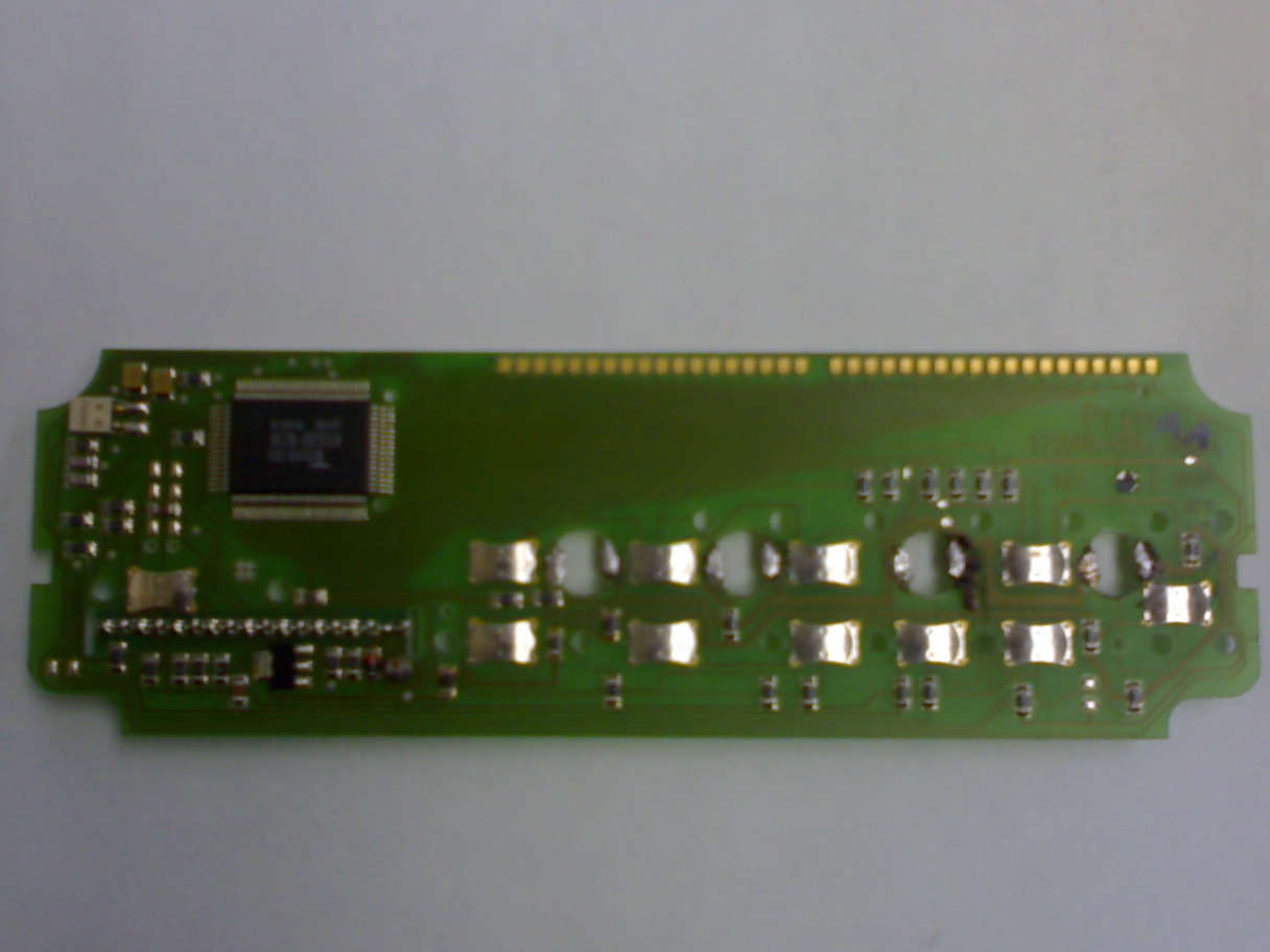

Am dat de belele!Am pus leduri SMD la panoul Climatronicului si nu mai apare nimic pe afisaj!!Ledurile le-am lipit corect conform pozelor de pe forum.Le-am dezlipt si am atasat panoul la Climatronic si .....pauza,nimic.Le-am lipit iar cu mare atentie,am atasat iar panoul la Climatronic si nimic.Prima data cand l-am atasat s-a aprins ecranul si ledurile nu.Am verificat daca am lipit ledurile corect,au fost ok.Apoi l-am atasat si n-a mai aparut nimic!!!La naiba,n-am avut de lucru! Scuze pt repetari "atasat"SUNT DISPERAT!!!A mai patit cineva asa ceva?!Mult

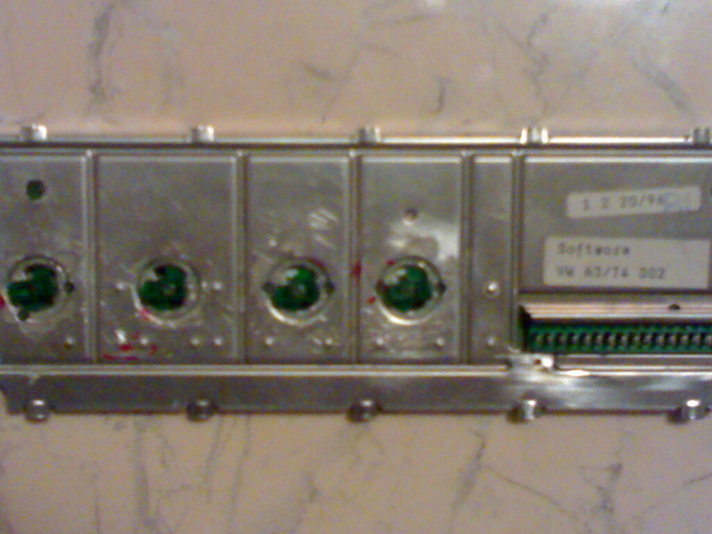

Placa de baza , panoul climatronic.

Salut, tu m-ai sunat acum cateva zile pt un panou de climatronic?
Am unul dar este de Passat B3, e posibil sa difere doar carcasa electronica si interiorul sa fie lafel. Nu este o piesa ieftina insa sansele de a o gasi-o nu sunt mari.

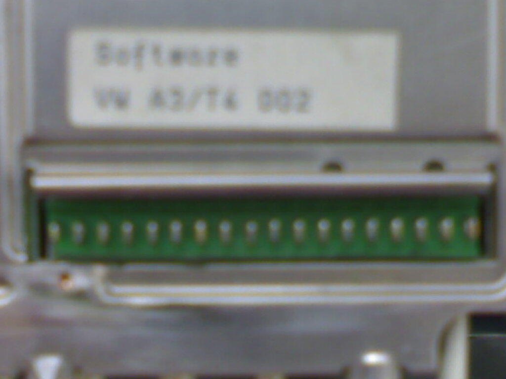

Zi-mi mufa lui cu cate randuri de picioruse este? Eventual si o poza...
Da Sorin eu!Are o singura mufa cu 18 pini .
dac e ''moarta'' din punct de vedere electric e posibil sa nu se alimenteze. pe placa sunt sigurante de protectie SMD care se ard repede la contact imperfect sau scurtcircuit pe placa. in cazul in care e tensiune pe panou si nu iti afiseaza display-ul sa nu cumva sa se fi deteriorat ''guma'' cu circuite care face legatura intre display si panou.
sau display-ul l-ai pus invers,q circuitele in jos-desi nu cred ca e posibil :)
ledul in sine nu este un sistem de iluminat precum becul.are rolul unei diode(dioda luminiscenta) si au si ele valori atat la intensitatea luminii cat si la consum. unele circuite nu agreeaza -daca pot spune asa- ledul si pot aparea defecte,de aceea ele se monteaza cu un tranzistor pentru a evita eventualele probleme electronice ale sistemului unde au fost montate,si acel tranzistor are rol si de protectie a ledului.

Daca este atat de periculos n-ar trebui postate pe forum! Afisajul e prins intr-un supot de plexic si guma este bagata in acest plexic,are un locas special sa nu se miste.Este psibil sa se arda ceva daca am alimentat-o la 9v sa verific daca se aprind ledurile in zona marcata?Ledurile se aprindeau toate!Cand am atasat modulul la climatronic,afisajul s-a aprins iar ledurile nu.Am dezlipit toate ledurile si l-am atasat iar.Surpriza....mort!De atunci n-a mai dat niciun semn de viata.

Nu prea trebuia sa alimentez asa montajul.
Daca vroiai neaparat sa incerci montajul trebuia sa cauti schema de la climatronic , configuratia pinilor si sa alimentez acolo cu 12 v .
De aici tragi si u concluzia ca mai degraba apelai la un specialist in domeniu si stiai o treaba .
Dupa cum a zis si arabel ar fi trebuit ca ledurile acelea sa le comanzi printr-un tranzistor , de preferat mosfet , eu cand fac modificari de genu folosesc o sursa stabilizata de curent formata dintr-un tranzistor , un zener de 5,1 si 2 rezistente, una calculata in functie de intensitatea curentului dorita prin led si asa ledurile o duk mult si bine.

In pozele de pe forum ledurile sunt legate de rezitente.Arata clar cum trebuie lipite pe placa.Nici vorba de tranzistori!Vina care o am eu este ca am bagat tensiune pe placa,asta e!La naiba cu mine!Am facut-o de oaie.Trebuie sa cumpar modulul climatronic!Multumesc pt raspunsuri!
Arata ca o rezistenta SMD , este paralelipipedica , mica .
Eu nu stiu schema de la climatronic dar dupa cunostintele mele de electronica ar trebuii sa exste niste sigurante pe acolo pe placa.
Normal ca pe siteul ala nu arata nimic de nici un tranzistor pt ca aia de acolo lucreaza cu chesti simple, cu tranzistori iti poate face doar un electronist care are ceva cunojtinte si stie ce e mai bun.
Totusi eu cred ca ar trebuii sa mergi la un electronist cu panoul ala de comanda si cu o schema a lui poate reuseste sa isi dea seama ce si cum , poate sa fie si o rezistenta arsa , devalorizata , pt ca climatronicu e destul de vechi.

Sorin m-am uitat mai atent la ultima poza.
Vad la unul din leduri cablajul inegrit , incearca sa cureti acolo cu ceva.
Poate ai niste trasee topite , in scurt.
Cu ce ai lipit ledurile ?
Pe climatronicu asta trebuia sa faci lipiturile cu o statie de lipit setata undeva la 260-280 grade , totusi e un lucru fin ar trebuii lucrat cu atentie , lipiturile facute de tine nu prea arata bine , exces de fludor pe cablaj sau cel putin asa vad eu din poze.
Stima Gafincu Adrian
Crede-ma ca n-am atins de absolut nimic sau sa distrug ceva!Am lipid ledurile conform pozei si kaput.Am schema de la Paul.I-am aratat placa de baza de la modulul climatronic unui ing electonist si mi-a zis ca am ars microprocesorul bagand tensiune pe ea.N-a masurat nimic, si-a dat cu presupusul.Cumpar alta!Am bantuit pe internet o noapte intreaga sa gasesc!Am gasit!Sa vedem daca sunt compatibile.Cum spunea si Paul sunt putine Golfuri3 cu climatronic.Va tin la curent! PS Negritura aia e sacaz,am curatat-o!
