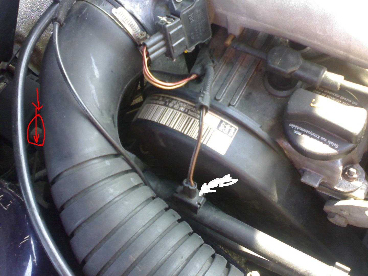

De bagat baga aer ventilatorul.Cand dau pe AC fulia de la compresor se invarte si pornesc si ventilatoarele.Sigurantele din poza au legatura cu AC?
