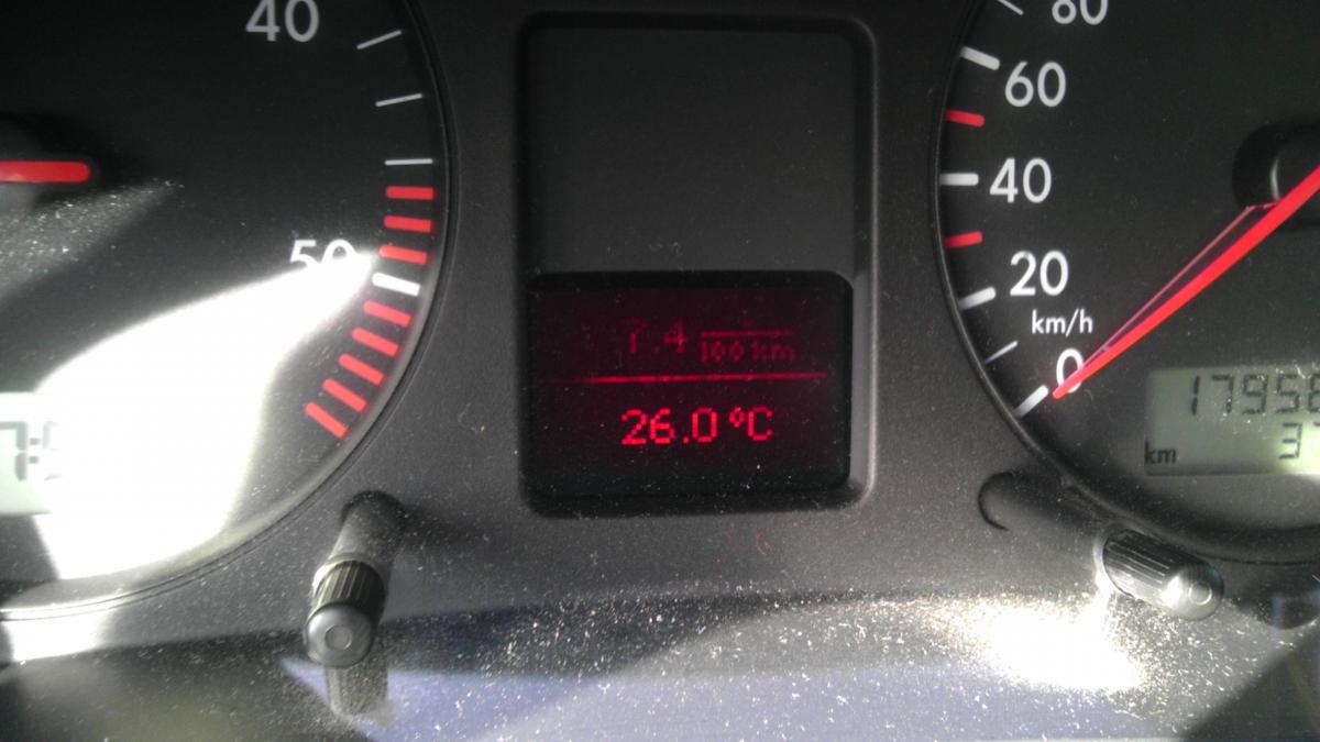

Nu stiu de ce dar tot timpul trebuie sa apara ceva problema minora care sa ma scoata din sarite.
Ultima stire in "cum isi bate joc masina de mine" este computerul de bord. BC meu a hotarat sa nu afiseze vizibil informatia cea mai importanta pentru mine.
In poza atasata puteti vedea cum in partea de jos totul se vede ok iar sus, unde ar trebui sa fie consum mediu de abia se vad cifrele, iar extremitatile lipsesc de tot.
Masina a stat azi la soare. conteaza asta cumva?
Pot face eu ceva ca sa rezolv problema sau trebuie sa cumpar un BC display de undeva?
post-105615-0-89980800-1335540571_thumb.
asa face la soare. isi revine cand se racoreste. si la ger extrem se misca greu cristalele lichide din display
