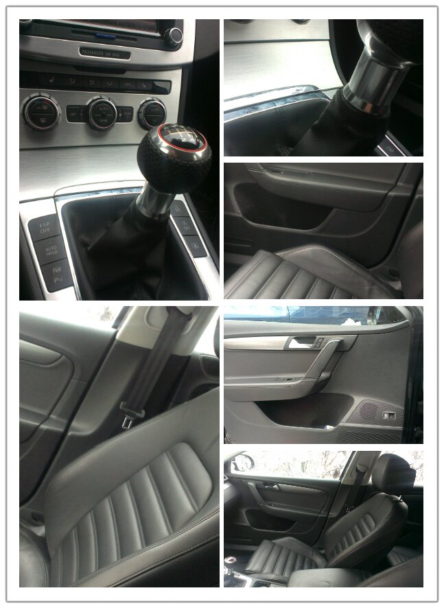

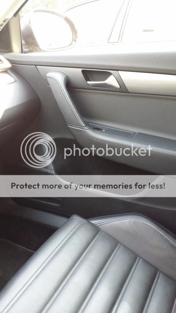

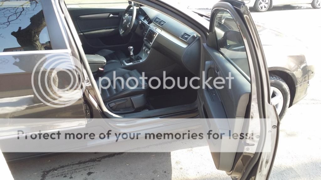

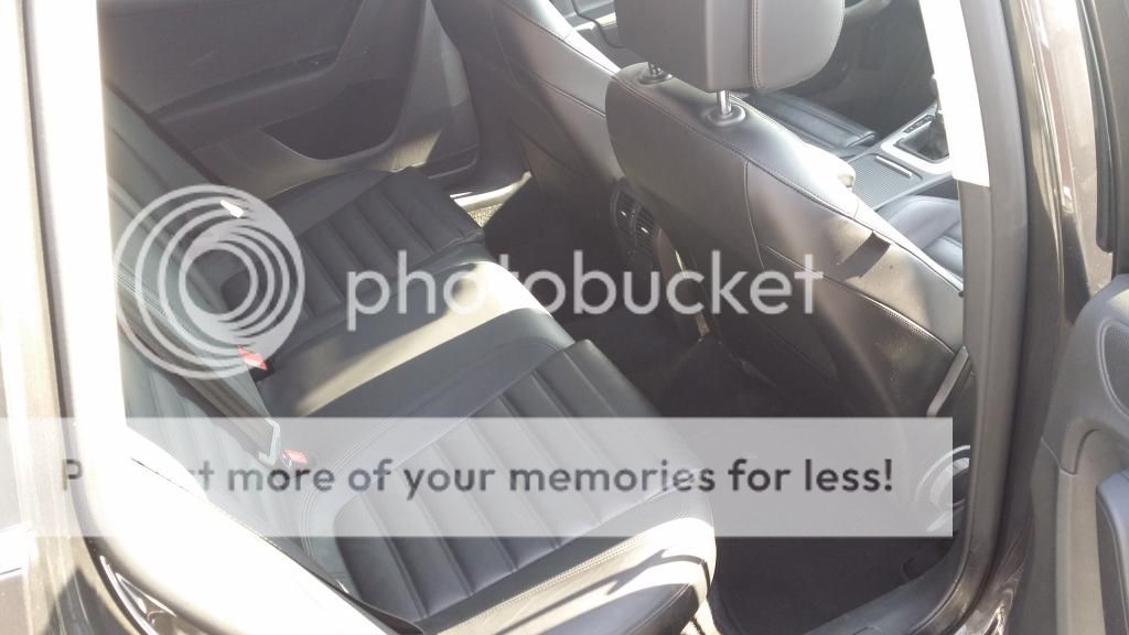

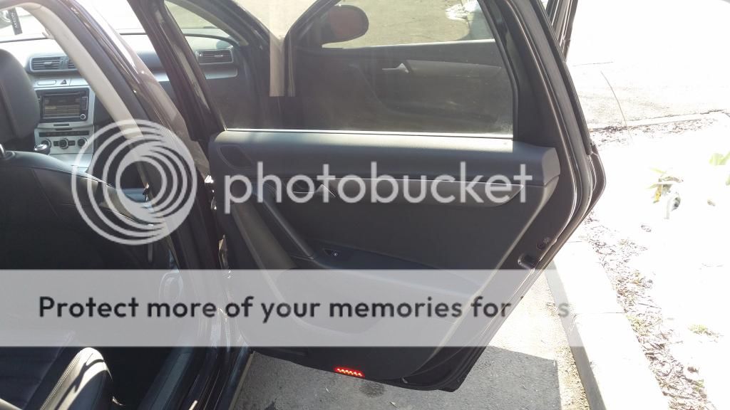

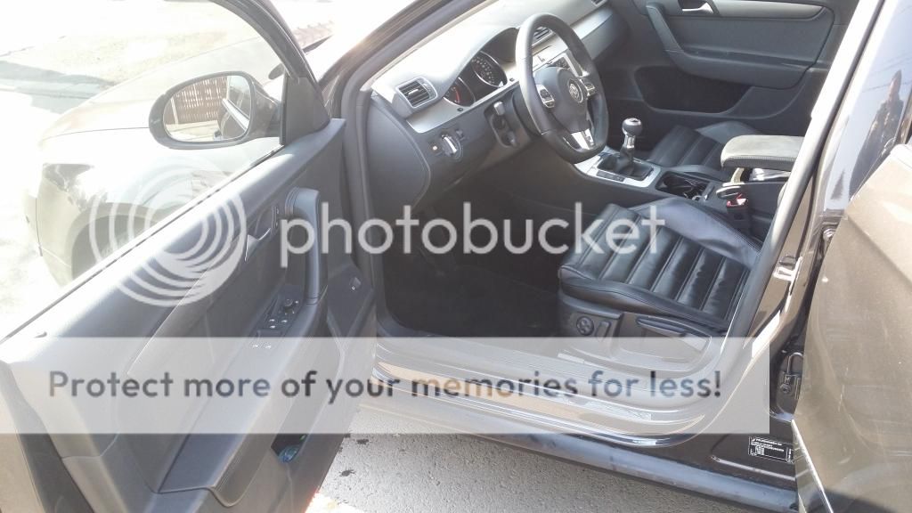

cateva poze cu interiorul de B7 si nuca schimbator de S line Exclusive.

Ft tare. Ca fapt divers, consola de langa schimbator nu se poate schimba si ea? Sa ai frana de mana mai la indemana...
OMG! Toate butoanele de langa schimbator sunt functionale?! De curiozitate, ce face butonul din dreapta mijloc de langa schimbator?
ba da. Vineri am facut la un coleg de-al nostru, retrofit-ul la tot interiorul nou... trimurile noi de bord, ceasul analogic pe mijloc, buton de avarie sub RCD si butoanele noi de la schimbator viteze si buton frana de mana la schimbator
necesita si inlocuirea tunelului central, deoarece difera prinderea grupurilor cu butoane.
o sa fac si eu, gand o sa gasesc masina donatoare.....

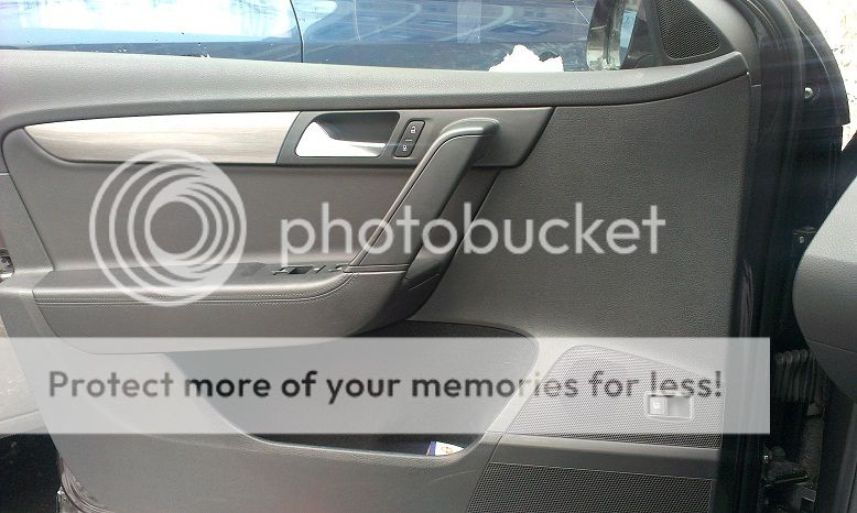

no, ca pedeluta nu exista pt variant. Doar ca nu imi placeau capacele de plastic, care erau in locul lor
ai schimbat si fetele de usi cu cele de b7(se potrivesc?arata mult mai bine decat ea normala de b6),?
unde este pozitionat acum butoul ptr deschidere portbagaj?
da, asa cum vezi si din poze, am pus si fetele de usi de B7 - acesta este zic eu, mare plus estetic, comparativ cu B6-le
unde este butonul de deschidere portbagaj - nu este - fiind vorba despre Variant, acesta nu are aproape nicio functie - doar autoriza deschiderea... nu sarea sau altceva.
in locul lui vine butonul de deschidere capac rezervor - care lipsea la B7 - am modificat cablajul de pe usa, i-am luat capacul de la butonul de B6... si l-am rezolvat pe acesta
Aproape ca il faci un B7. :) Frumos.
Spune-ai mai sus ca ai modificat (de la B6 la B7) pentru cineva trim-urile, frana de mana...etc, inclusiv ceasul de pe mijloc.
Banuiesc ca nu e plug'n play si deci intrebarea mea este ce altceva ar mai trebui adaugat sau eventual inlocuit pentru aceasta adaptare. Si cum se regleaza ceasul? se sincronizeaza cu cel din bord?
in afara de trimuri, butoane si tunelul central - cel in care vine cotiera - mufe, pini, tras cablaj.
ceasul - cu buton ascuns, il opresti cateva secunde si cand il pornesti revine la ora 12. Ii faci procedura asta la ora fixa si va merge.
altfel, trebuie un can gateway nou modificat, etc - lucrurile se complica, costurile cresc.
Multumesc. Intrebarea mea era strict referitoare la ceas, nu si la restul modificarilor. Oricum pare mult prea complicat.
O saptamana buna!
da, pentru ceas - trimurile de sus, plus, minus si buton - ca sa nu stai sa scoti borna pt resetare.
Florin, si butoanele alea cu dotarile, care nu le ai gen perdelutele, lumineaza..? La ce le-ai legat?
Si eu m-am gandit sa o fac Full Option macar la vedere :)) si sa le fac sa lumineze, sa le leg cumva la ESP..
masa - maro, iluminare pozitie - gri - gasesti in butoanele active.
interiorul este aproape gata....  o sa urmeze exteriorul
