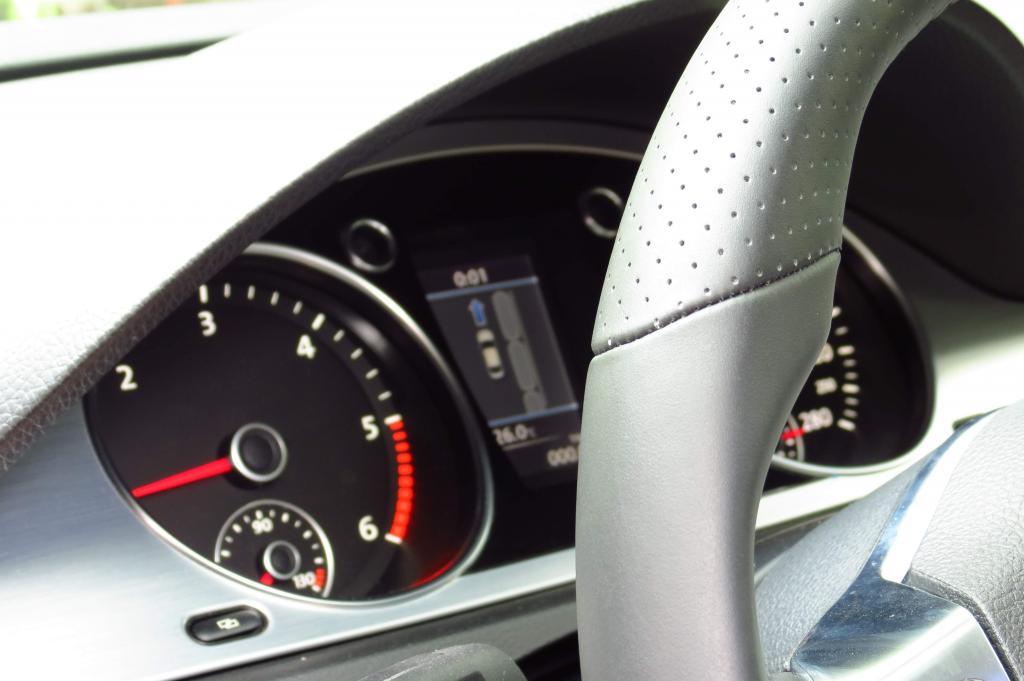

super tare Florin, ... inafara de turometru, care mai este diferenta intre ceasurile de benzinar si cel de diesel ?
Modificat de cridaia
care benzinar taica ? ca asta e de diesel.... :soothe[1]:
daca vb in general ? - in afara turometrului, cel de benzinar nu aprinde spira de la bujii. Oricum, se poate rezolva prin modificarea eepromului
am vazut ca al tau este de diesel........intrebam la general, ca am gasit multe oferte dar toate sunt benzinare.
banuiesc ca vb de ceasurile care vin de pe piata chineza...... de aia sunt multe si sunt mai ieftine.... ca aia nu prea au diesel....
restul - diesel - sunt cele fabricate la noi, in Europa.
nu vorbeam de cele din china, dar asta e alta poveste...........ca idee, daca ma decid sa le schimb si eu....de ce as mai avea nevoie ca sa o pot face ?
daca vrei sa le faci pentru diesel, trebuie modificat eeprom-ul - se citeste, se modifica, se scrie... etc
asta in cazul in care voi lua de benzinar, nu ? ...le poti face tu daca le trimit ?
si daca iau direct de diesel, ce mai ar trebui facut/schimbat ?
da, le trimiti si le fac.
daca iti cumperi de diesel.... nimic.... doar le montezi, codezi - daca e cazul - km... sa fie ai tai... si atat.
am inteles...multumesc Florin.......probabil va fi urmatorul meu retrofit :D
inca ceva.........imi poti recomanda un cod care sa aibe cat mai multe functii, cat mai complex ?
este vreunul de care ar trebui sa ma feresc ?
no, sa te feresti de cele de B7 - ca pierzi meniul cu setari - poate pentru noi, cei care avem VCDS, nu este atat de important.... dar e pacat sa lipseasca.

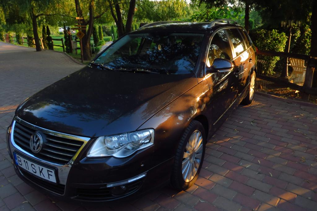

cateva poze din weekend, de la intalneala Passat. A primit si un cadou, de la un coleg.
post-30007-0-44818800-1403078390_thumb.j
post-30007-0-11324200-1403078403_thumb.j
post-30007-0-02059400-1403078417_thumb.j
Cata pasiune!!!!Cand iti face placere sa-ti faci tu masina dupa bunul plac OEM iese mai bine decat daca ai fii dat comanda de la dealer de la bun inceput,si asta pentru ca e facuta de mana ta perfect!
