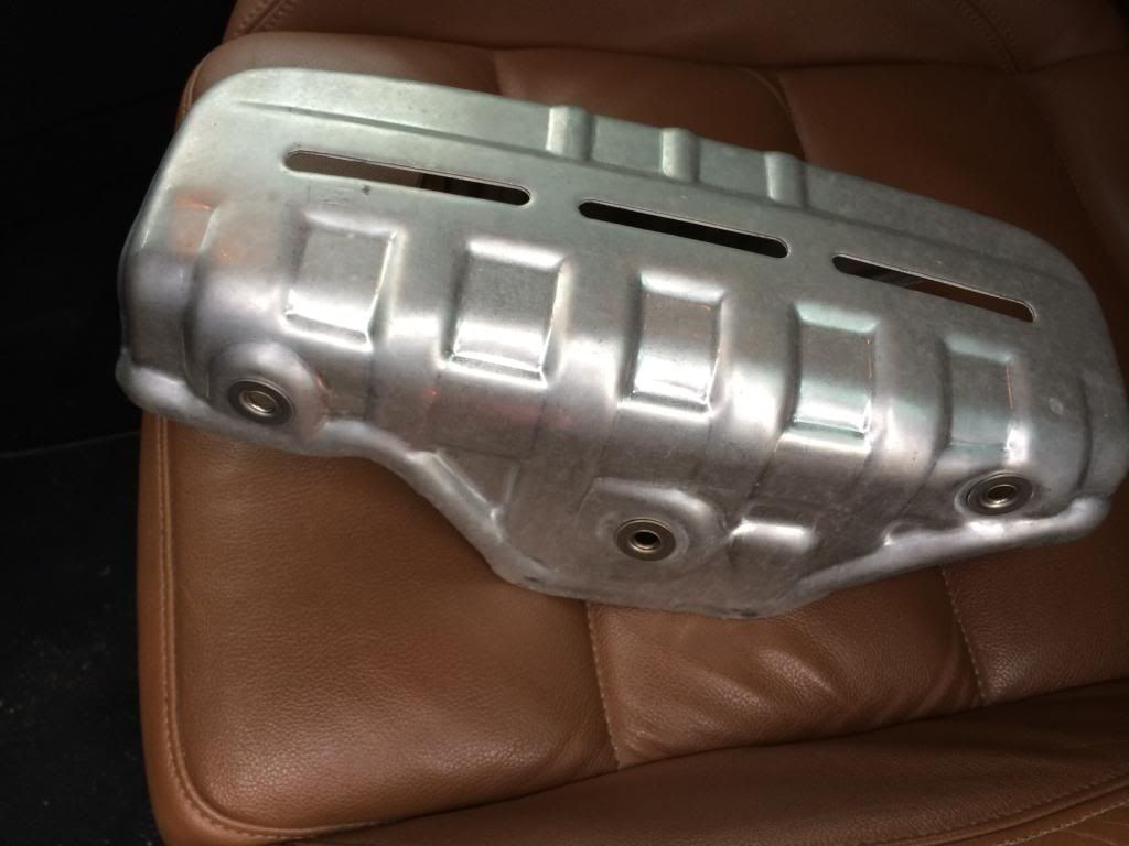

Mai taiem de pe lista :))
8175358B-5AE8-4FB9-A420-12D614B6BA12_zps
