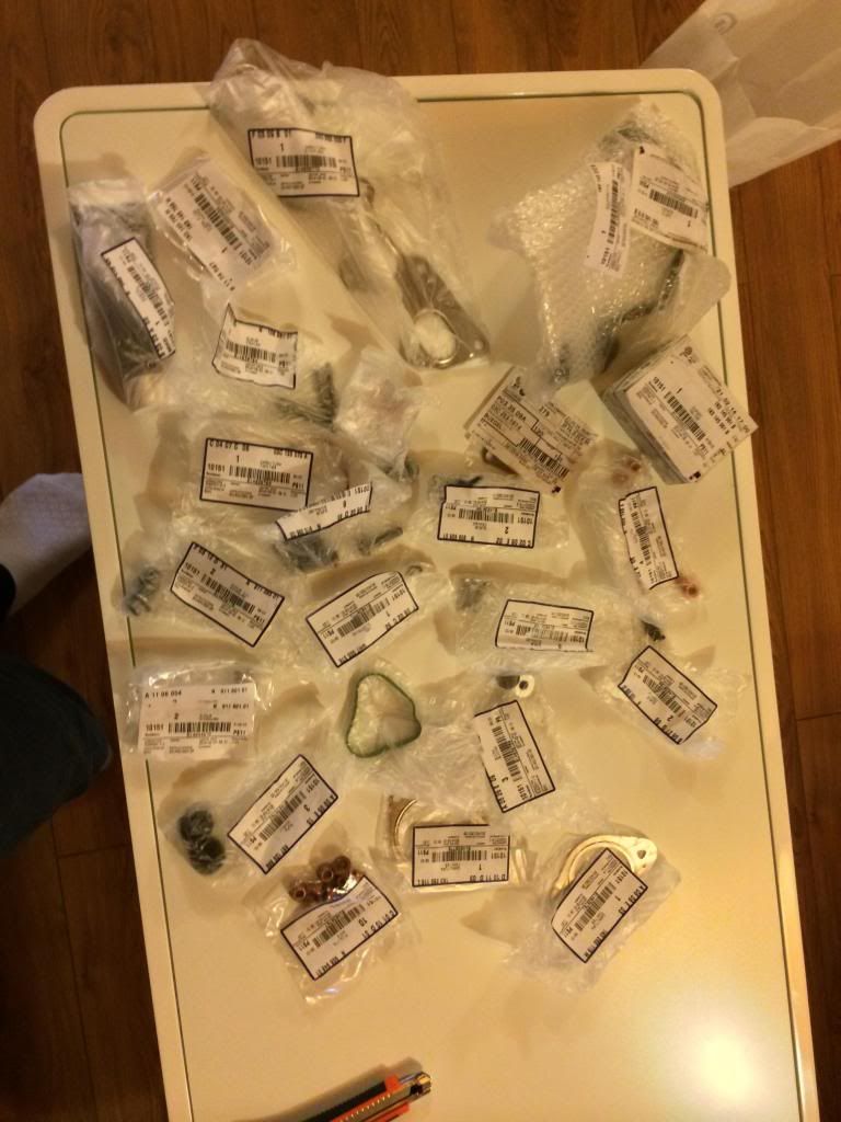

Pana e gata softul, zic sa pun ceva poze cu proiectul asta ambitios.
Reteta e relativ simpla : se ia o masina cu performante ok peste care se adauga piese din abundenta.
si se adauga..  :dry:
si se adauga.. :tuktuk:
deja devine enervant  :dry:
ok, cred ca ar fi timpul sa ma opresc
dar totusi..
one more.. :icon_bounce:

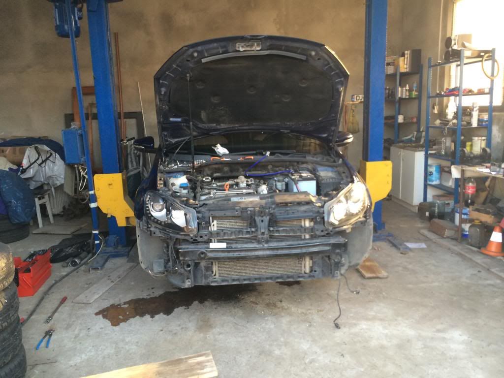

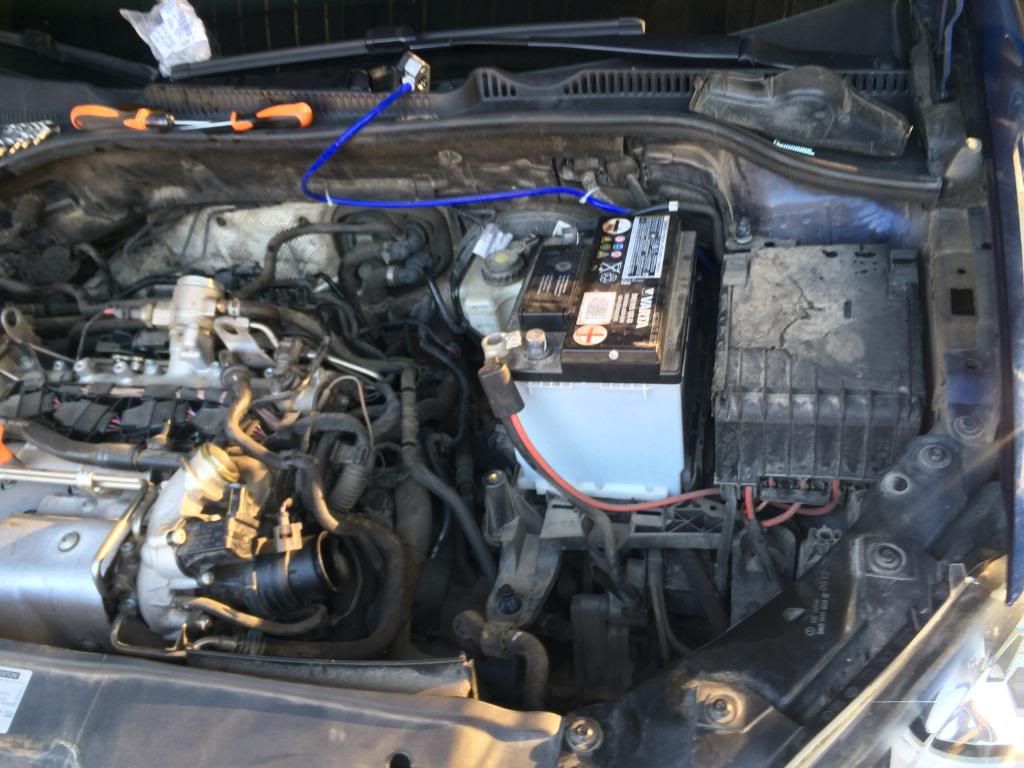

Ok, dupa ce se adauga toate cele, se incepe dezmembrarea.
Jos cu bara,
Jos cu filtrul de aer

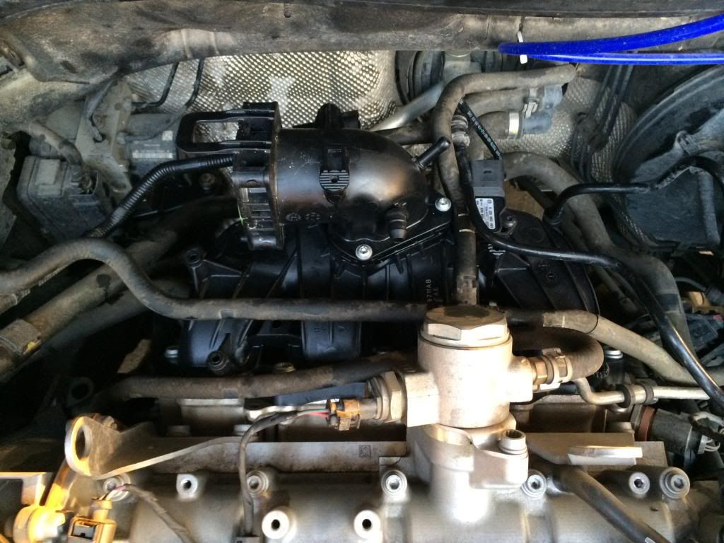

By-pass pt circuitul de racire al intercoolerului OEM, dupa care jos si cu admisia.

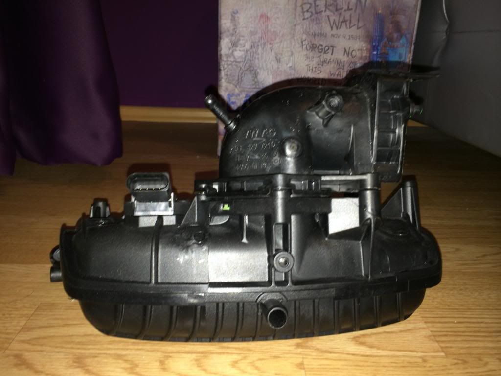

Prima piesa montata - admisia de Twincharger, impreuna cu adaptorul pt clapeta de acceleratie.

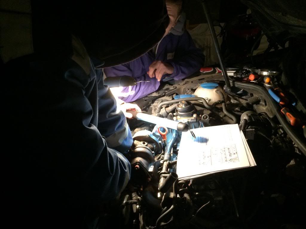

Bineinteles, dupa acest efort eroic, pauza, victory dance, toate cele.

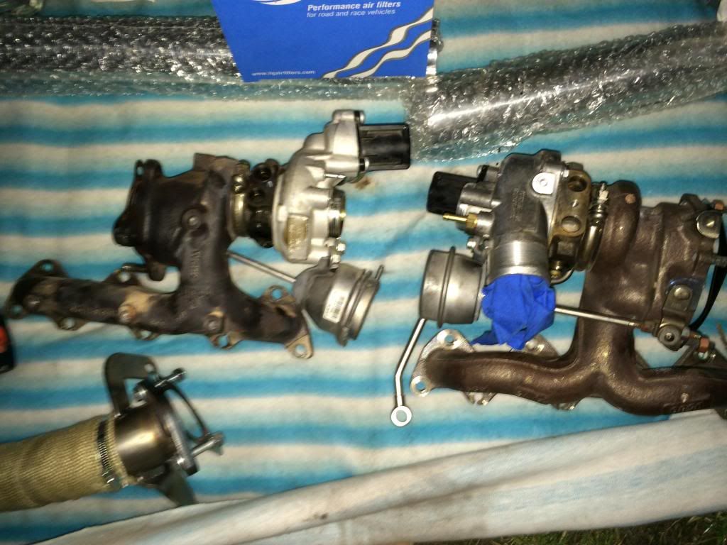

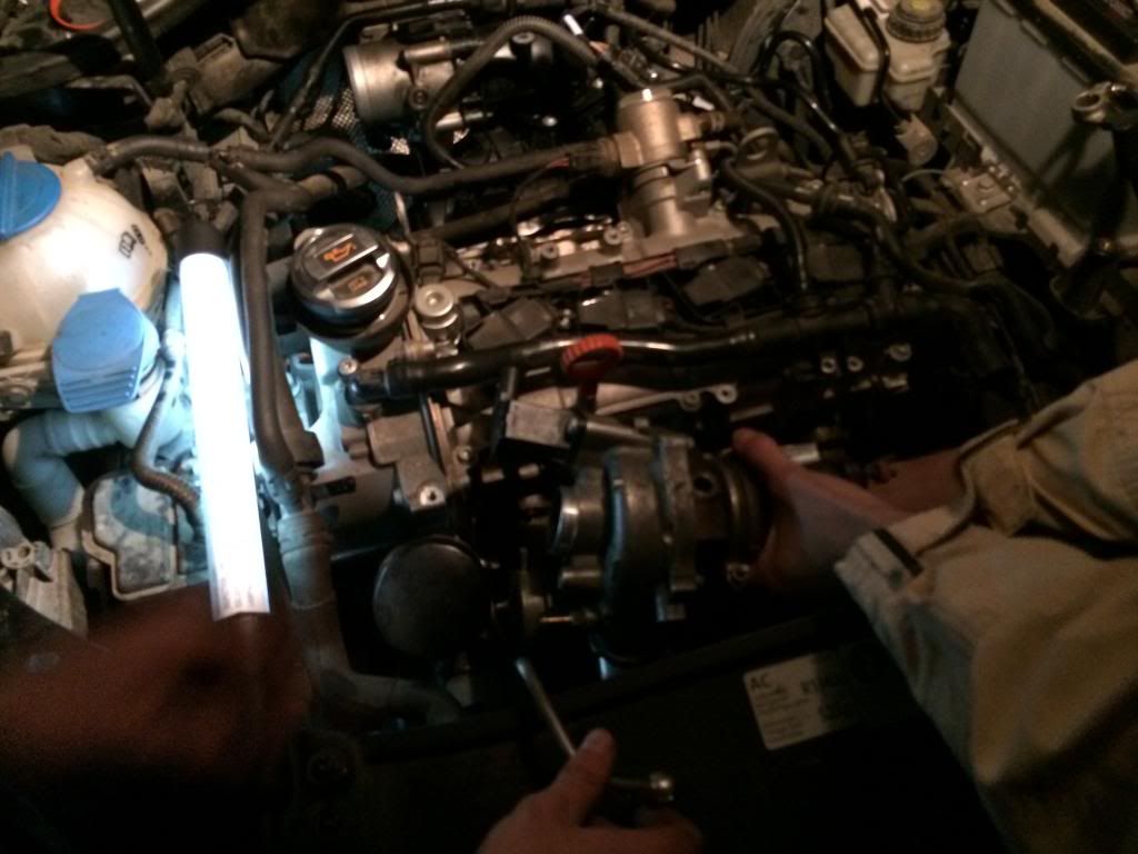

Urmatorul pas, TURBO! Sau nu..
 stock vs k03  :)

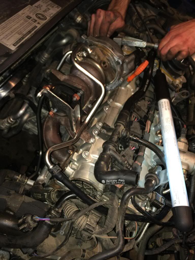

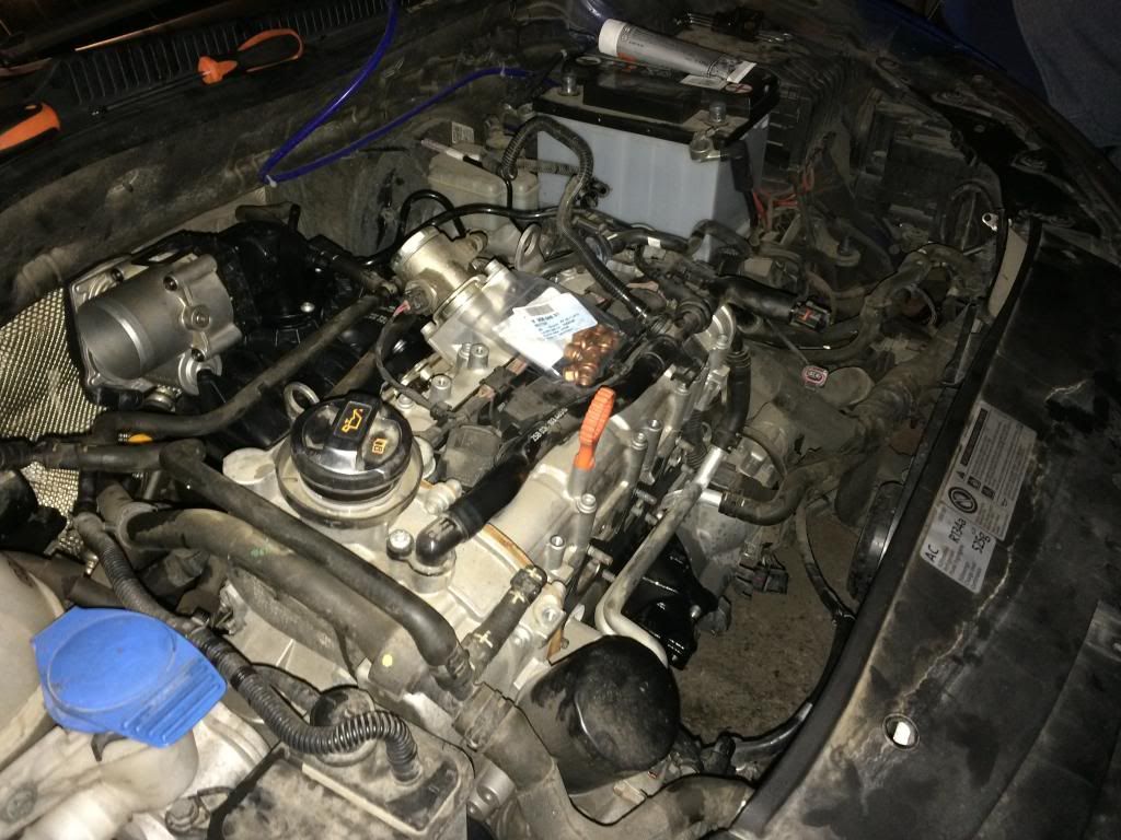

Sus si cu turbina

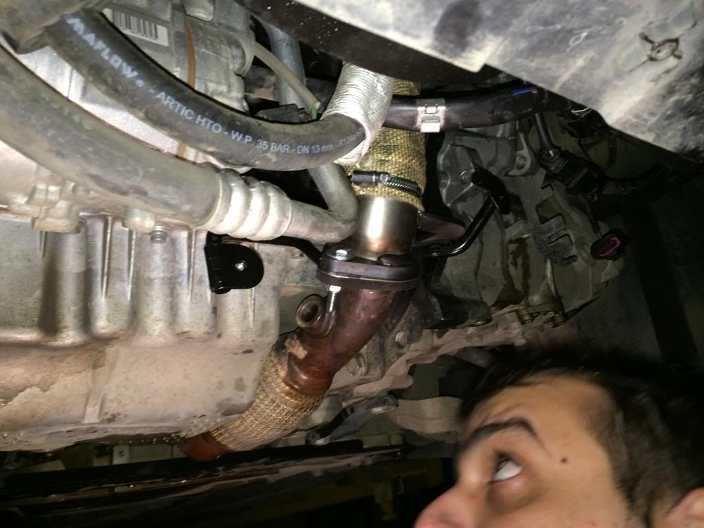

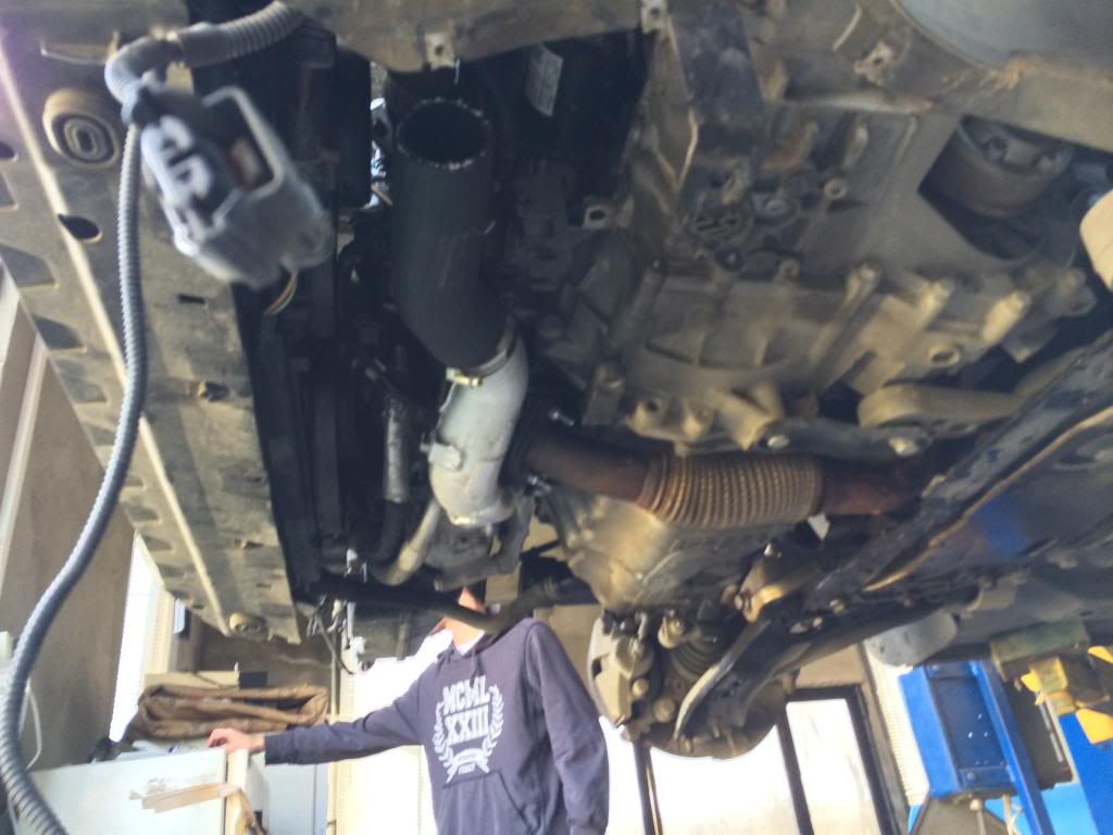

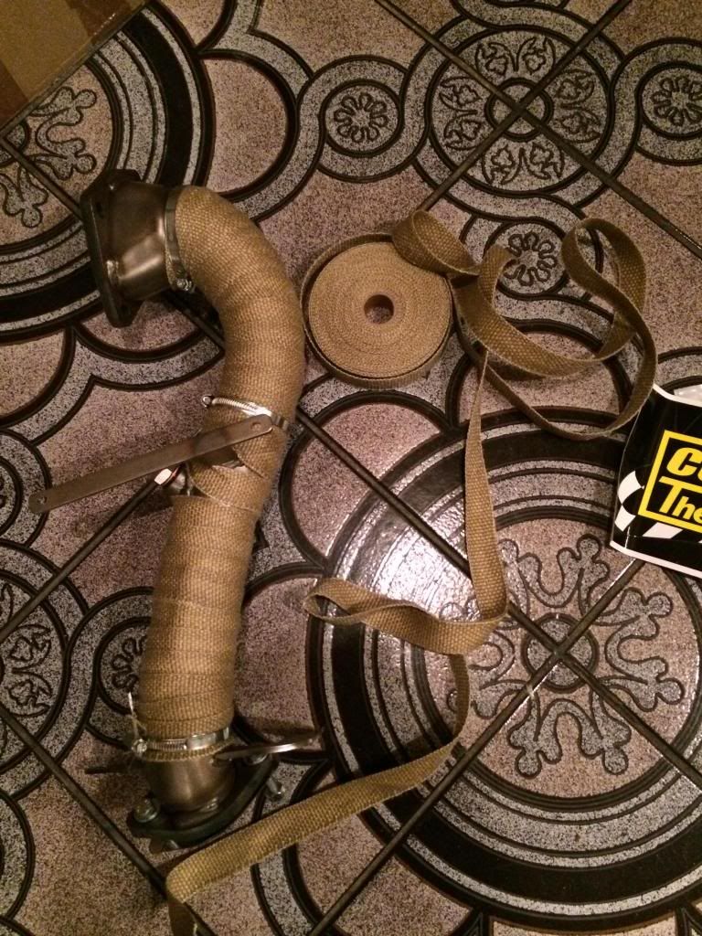

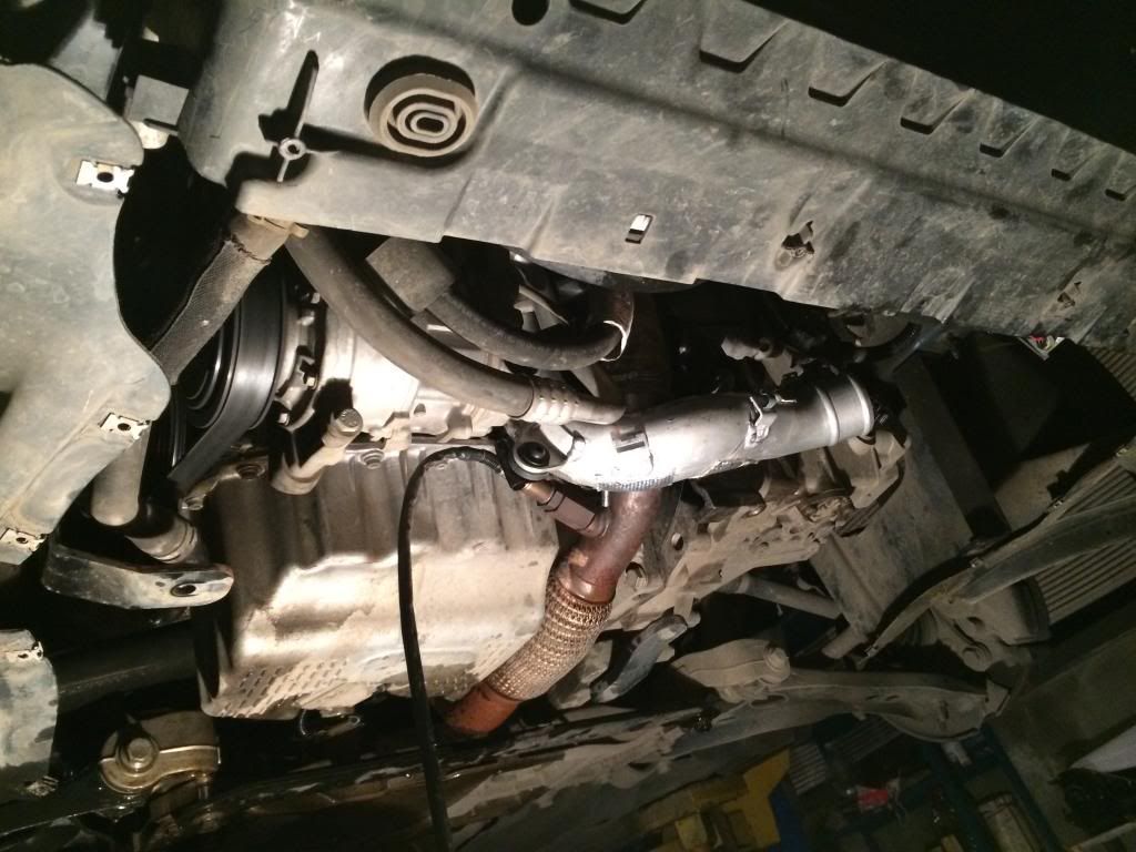

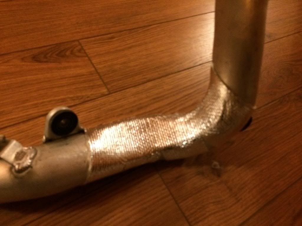

downpipe de-cat montat
teava turbo->intercooler OEM montata pe suport

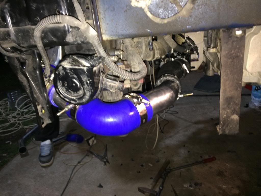

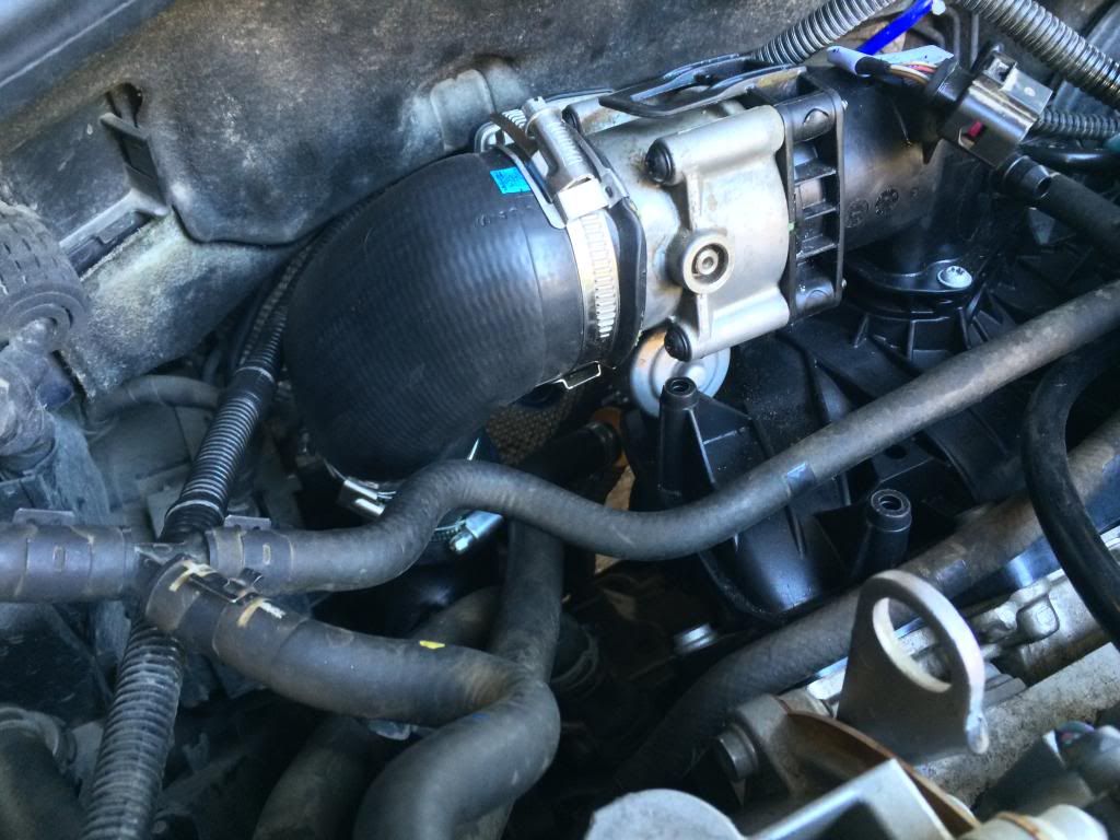

Clapeta de acceleratie legata la traseul oem de twincharger

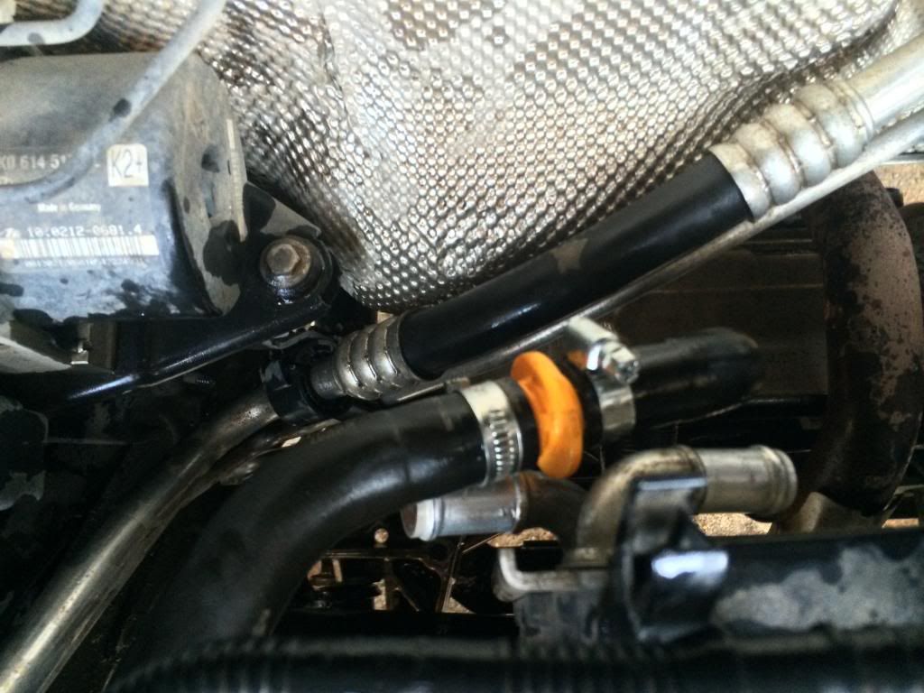

Aici ^ am avut ceva de munca.. motoarele CAX au un traseu mai complex de racire, iar in locul in care conducta intercooler->clapeta de acceleratie se prinde, CAXA are o conducta de apa prinsa, care incomodeaza putin. Asa ca s-a folosit o teava de aluminiu pt prelungirea traseului in partea de sus, deoarece conducta OEM care vine prin spatele motorului a fost fixata in acelasi suport cu conducta de apa, prin folosirea unui surub mai lung. Ne-am asigurat ca nu atinge nimic in curele/planetara/roata/etc, dupa care ne-am vazut de lucru.

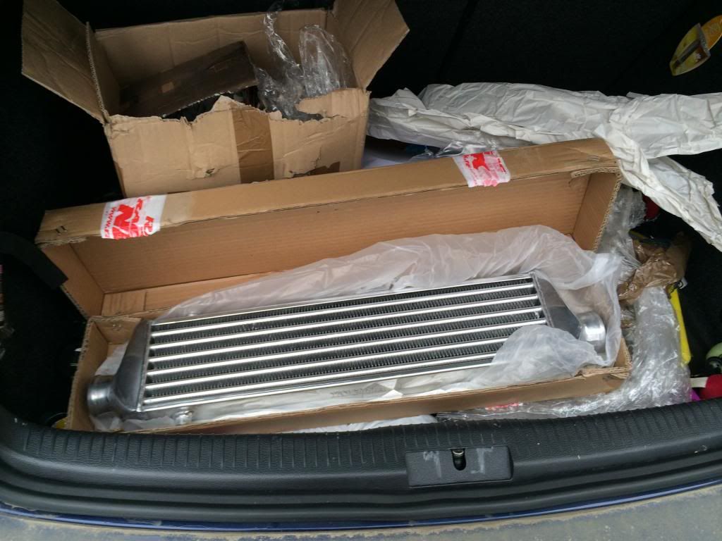

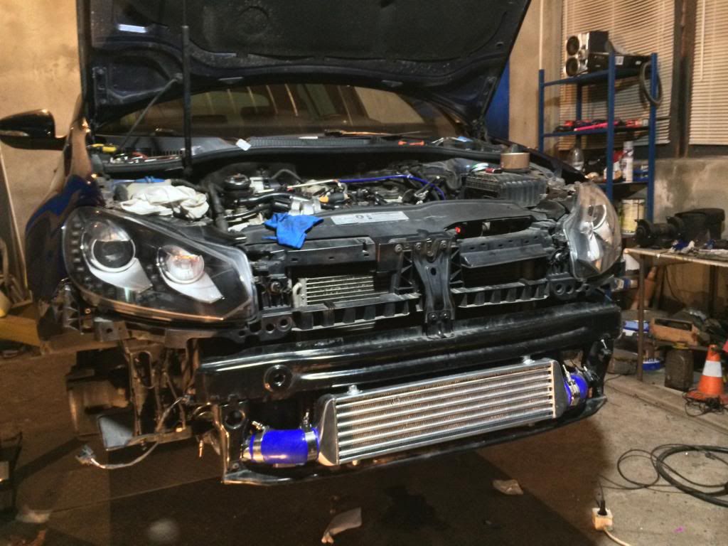

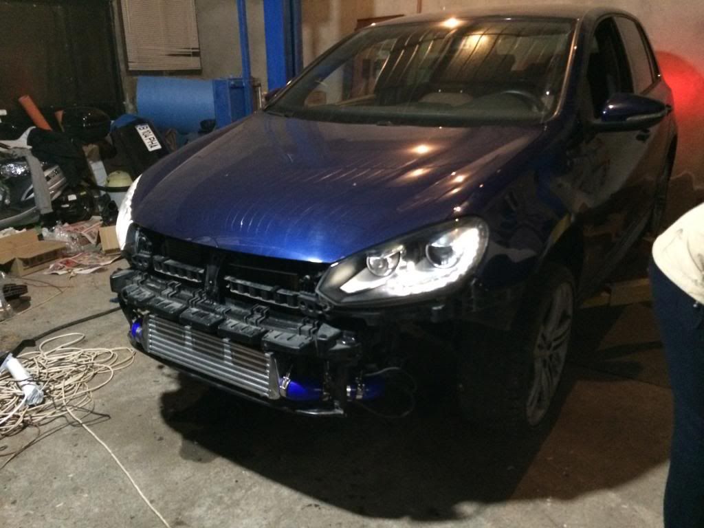

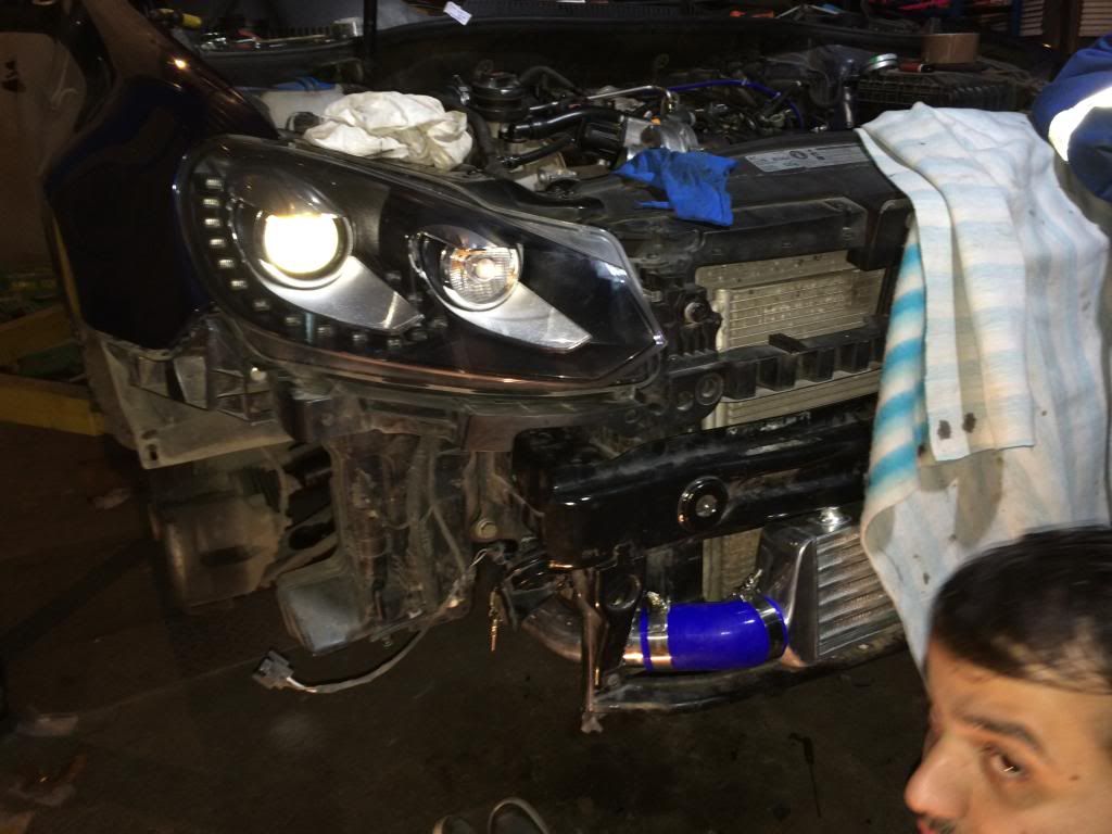

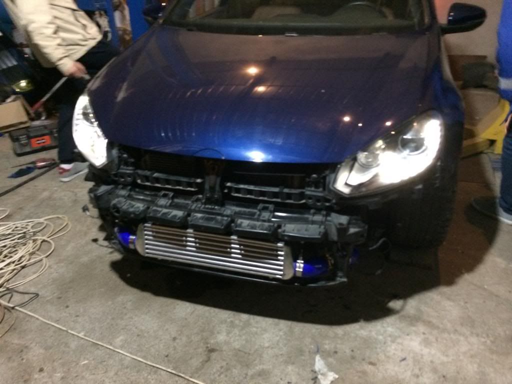

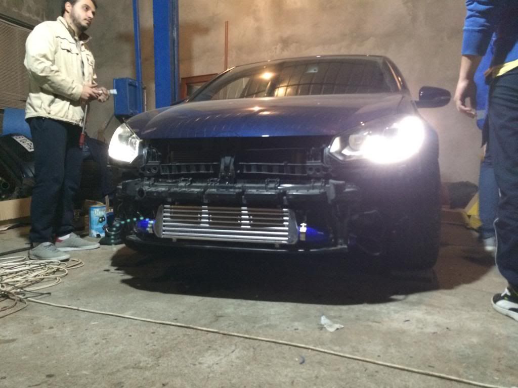

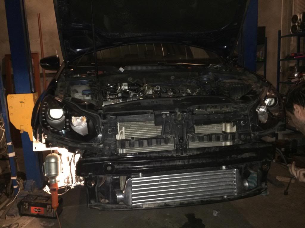

Urmeaza intercoolerul. De tinut minte aici, daca vreti sa va apucati de asa ceva, cautati ceva burghiu cu superputeri sau mai stiu eu ce.. Multe ore pierdure pt gaurirea nenoricirii aleia de bara..
Legarea intercoolerului la restul traseului.

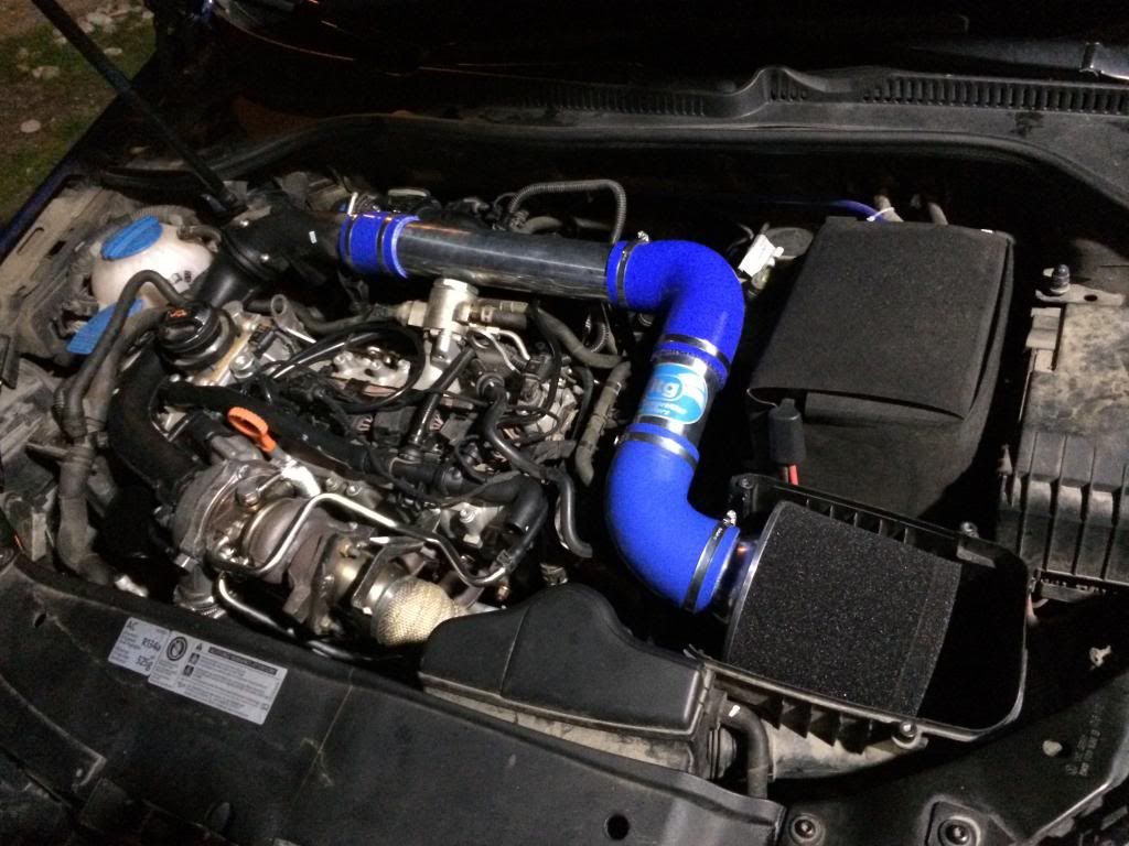

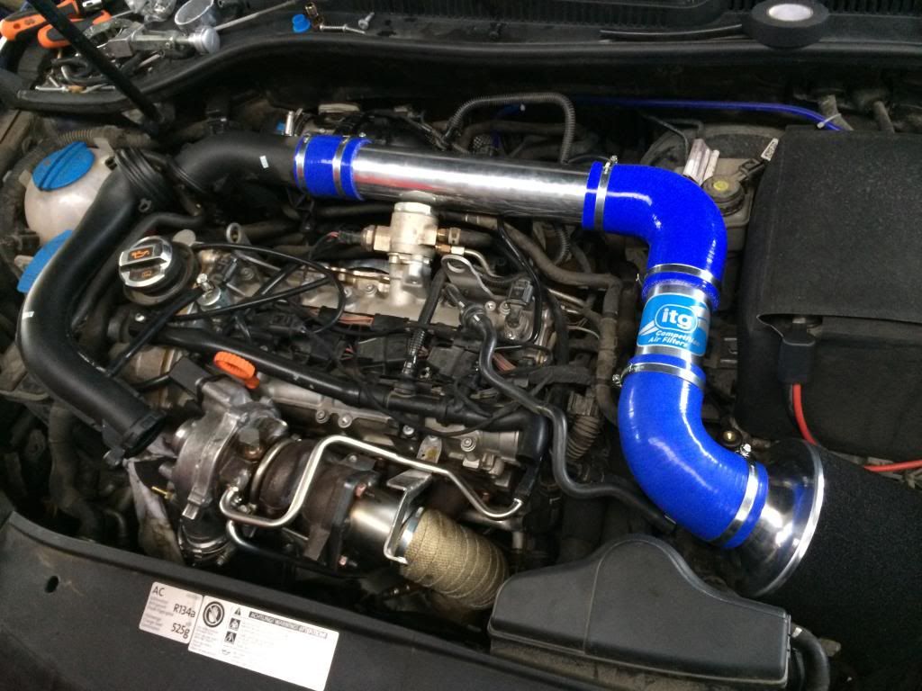

Au urmat tevile pt filtrul de aer. Am mers pe ITG JC 60/70, pus in cutia OEM (usor ciopartita), pana pun la punct si un cold air feed.

Trebuie sa mai bibilesc evacuarea putin, se aude spart acum cu de-cat.

Momentan evacuarea e facuta din bucati, downpipe de CAVD, traseu stock pana la finala, dupa care finala R20 look.

Si eu ma gandesc sa fac un cat-back pe 63mm. Legat de intercooler, momentan il las asa, face fata ok daca nu exagerez (gen 30 min de WOT constant,etc).
