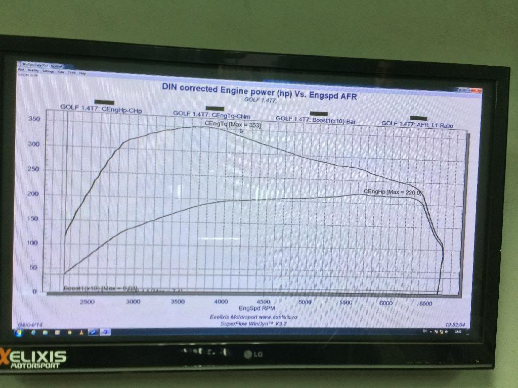

Nu ma asteptam la 220, sincer!

Felicitari !
Ma asteptam sa ai o valoare frumoasa. Sa ai parte numai de bucurii fara incidente neplacute !
ps: cat a fost softul?

abia astept sa fac un grafic cu funduletul meu :D.
Pagina anterioara, e postat dyno-ul.
Modificat de cogdao
Pagina anterioara era postat dyno-ul.

@Ionut: Proiectul este unul de laudat, mai ales ca esti printre pionieri. Rezultatele pe dyno sunt nesperat de bune dupa parerea mea si arata bine curbele de cuplu & cp.
Aceasta va fi versiunea finala a softului?

 220! No comment, dar imi place mult!  :icon_thumleft:
Pune si tu o poza cu agregatul ca sunt tare curios cum arata dupa modificari.
@Ionut poate pui graficele alea la loc :)

Partea de software este cam terminata, sunt multumit de feeling/performante.
