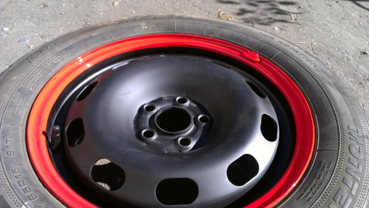

Ar fi cazul sa mai sterg si aici putin praful.. am inceput cu pregatirile pt iarna. am vopsit jantele si le-am pus la "punct", mi-a luat foarte mult timp si rabdare. Le-am vopsit cu cauciucurile pe ele si a trebuit sa fiu foarte atent.. am folosit chiar si pensula de desen, foarte subtire.. dar sunt multumit de rezultat si abia astept sa le vad pe masina. ce pareri aveti?

multumesc, doua zile am muncit la ele.. dar daca ar fi sa le mai fac odata, as lua cauciucurile jos primul lucru..
arata f bine...mi se pare putin diferita nuanta de rosu fata de masina...poate e din cauza luminii...?
:)) ai dat si pe interior,asta-i tare! oricum e bine ca ai mascat plumbii,nu se mai vad.
negrul este al lor sau l-ai dat tu cu spray inainte?
sunt curios cat rezista...
din cauza luminii.. iar doua erau facute cu o zi in urma. cand se usca se mai deschide si este extrem de apropiata de culoarea masinii. prima data le-am dat cu smirghel apoi cu un sprey de curatare, apoi cu sprey negru mat strat subtire, le-am lasat la uscat sopi iar sprey negru mat, din nou uscat apoi rosu doua straturi tot asa cu uscatul. sper sa tina cat mai mult..

Ma uitam mai atent si dunga pare sa nu aiba aceeasi grosime peste tot...ti-a tremurat mana.
Mai simplu puneai masina pe cric, roata montata si o invartea motorul in tr 1. Veneai cu pensula si trageai o linie egala apoi unpleai cu culoare pana la cauciuc.
Normal se lipeste banda de vopsitorie circular pe janta pentru a respecta grosimea dorita dupa care se vopseste cu grija.Dupa uscare se indeparteaza banda si ramane perfecta marginea.
exact asa am facut, am lipit banda de izolat cat am putut de drept, apoi am vopsit..ma gandeam ca e destul de usor dar chiar nu e. e foarte greu sa lipesti perfect acolo.. acele "defectiuni" mai bine zis imperfectiuni nu se vad de la distanta de un metru sau mai mare.. acelea se vad doar de la distanta mica si atentie mare.
