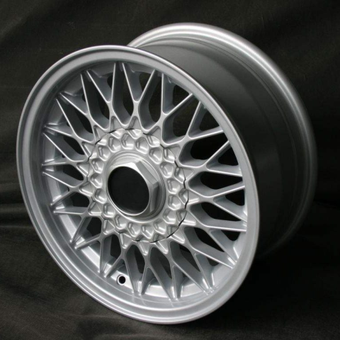

Care ar fi pretul la niste jante BBS de Volkswagen originale pe 13? Ceva de genul celor din imagine... Am o pereche si vreau sa o vand, dar nu stiu cu cat sa o pun. Eu ma gandeam la un 400 euro, dar mie sa nu cer prea mult...
