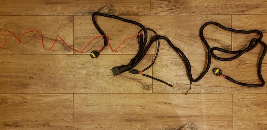

Am cumpărat un kit complet de proiectoare ceata pe led, Passat b6 highline 2006. Atașez o poza cu produsul, foarte ieftin, într o luna maxim a fost în românia . Presupun ca legăturile sunt: fir negru cu acea urechiușe împământare (lângă amortizor) , fir rosu cu urechiușa il leg la alimentare lângă baterie, firul rosu lung de tot trebuie sigur sa ajungă la blocul lumini care l am luat deja și are și poziție de proiectoare ceata fata. Cablajul are deja releu și siguranță. Are cineva info cu alte conexiuni necesare cât mai exacte? Sa ma verific. Cu stima.
eu  unul nu as monta panarama aia de cablaj, te-ai uitat sa vezi cete lite are inauntru si daca tu crezi ca duce un bec ?
Dacă o montez pe propria răspundere, presupun ca nu mai contează câte lițe are sau nu. Știu persoane care au montat și totul e ok. E și led, nu becuri ce produc exces de caldura. Dacă ai vreo sursa de cablaj mai ok și sa nu fie 300 de lei, te rog postează. Și dacă ai cunoștințe, speram sa ma ajuți cu o schema. Pana acum, deși habar nu aveam de multe, am făcut multe pe Passat cu rezultate f ok. Multe DIY și reparații. Cu stima.
Mufele originale, pinii originali, cablurile, etc = singurele de calitate =nu sunt ieftine.
Atât ai de conectat, ce ai scris tu mai sus.
Salut! Eu am montat acum 3 saptamani exact cablajul pe care l-ai achizitionat. Deocamdata functioneaza cu becuri H8 de 55 W si nu se incalzeste instalatia, asta pana imi sosesc led-urile. In ce priveste motajul, este asa cum l-ai descris, mai greu a fost sa ajung cu firul rosu la blocul de lumini din habitaclu. Succes!

CAblajul se face la fata locului cu fire de 2,5 , papuci si mufe. CAt despre instalatie, proiectoarele se leaga direct in centrala electrica, iar daca aceasta nu suporta, trebuie schimbata.
Al, montezi asa daca vrei cornering-ul, eu am montat direct pe pinul dedicat al blocului si se aprind simultan, fara lumina la viraje! ..Desi mi-ar fi placut sa mearga si asa!
Montez doar cum am spis mai su, deoarece asa este si la masinile care au din fabrica. Dar fiecare face cum crede cu masina lui. Eu am refuzat unui client sa montez acel cablaj, firele din el erau prea subtiri pentru un bec de proiector.

nu montezi doar daca vrei cornering, ci daca vrei ca toata lumea sa stea linistita.
Normal ca ai montat pe pin-ul din blocul de lumini...ca doar nu era sa pui buton separat, dar asta nu inseamna ca trece prin centrala electrica, etc.
Pana la urma, fiecare isi monteaza asa cum isi doreste - cat e de safe .....
Instalatie de acest gen am mai gasit montata pe masini... nu am vazut topita, etc. Fabricantul oricum a gandit o sectiune a cablului, care sa asigure utilizaera instalatiei pe termen lung, sa fie sigura, etc. Chinezul.... sa fie ieftina.
