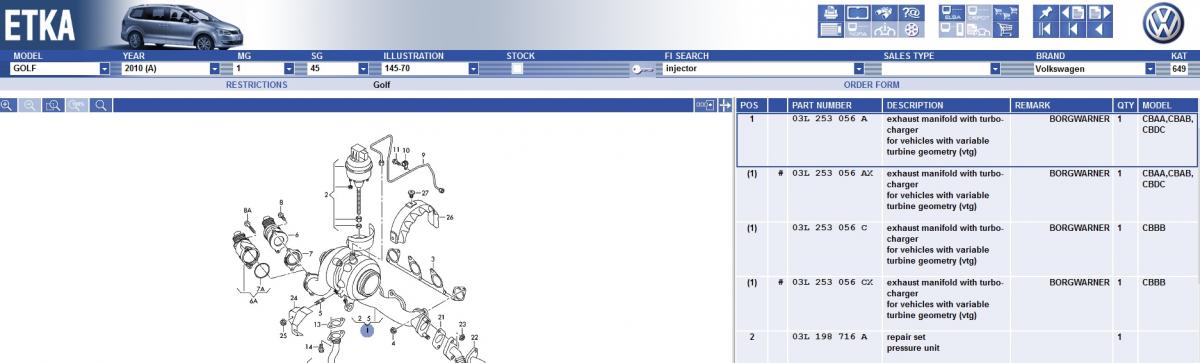

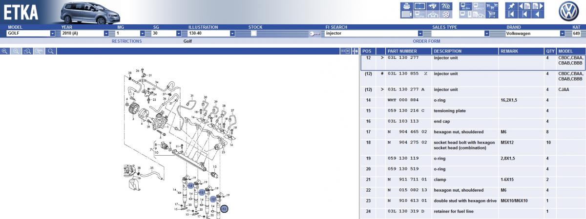

OK, sa revenim la discutia noastra, Theo tin sa te contrazic, sau mai bine zis, ne confirma ETKA: sunt aceleasi injectoare la toate motoarele: CBDC, CBAA, CBAB si CBBB (deci inclusiv la cel de 170CP)
LE: si ultima dovada cu care eram dator, este aceeasi turbina (a 2-a poza atasata), difera doar la cel de 170CP
PS: Prin urmare, Mike nu se perpetueaza ideea de la PD ;)

Da, dar nu aveam aceasta certitudine. Deci, doar turbina face diferenta la 170cp. Concluziile le trageti si voi, dragi si mai tineri (poate) colegi.

Nu e nici aceea diferita... nu stiu ce discuta altii prin alte locuri, dar eu, cu ochii mei, la cat ma pricep eu prin ETKA, rasfoind piesele de motor, nu vad diferente... peste tot vad aceleasi coduri de piese pentru CBDC, CBAA si CBAB, doar in unele locuri difera cele de CBBB
