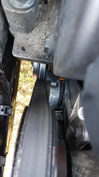

se poate gasi doar acel telescop?fara rola..
Laurentiu_LWR
038903315C este codul intinzatorului si asa arata
post-14266-0-00060300-1333706079_thumb.j
nu cred ca poti lua separat rola sau telescopul:(
