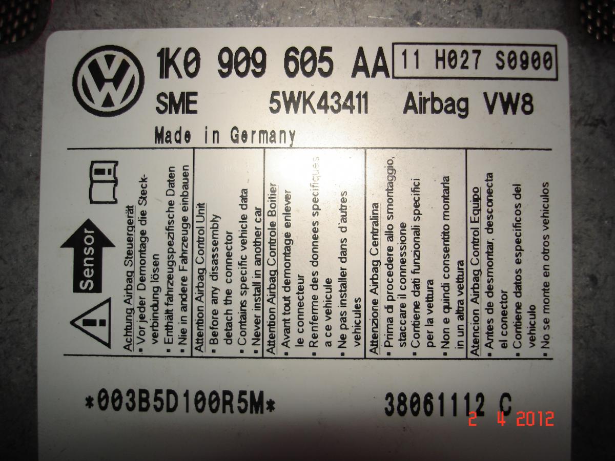

codul de centrala este 1K0 909 605 AA care este unic.
apoi in etka scrie 0Q2 pt left handed si 0Q4 pt right handed. dar pe unitate nu scrie decat codul principal
Ar trebui sa mai aiba o eticheta pe spatele lui (pa partea opusa celei cu actibildul cu sigla VW etc) cu codul complet. Nu o are?
are o singura eticheta, pe fata. in partea din spate nu are nimic.
am pus si o poza cu eticheta
post-7992-0-51733400-1333388898_thumb.jp
SE codeaza oricare ar fi cu volan pe dreapta sau nu , eu unul nu as lua asa ceva nici de proba...poate dai cu niste airbaguri in probe...
unitatea am desfacut-o personal de pe masina cu airbag-urile nesarite. nici macar unul, asa ca nu vad ce problema ar avea. am citit posturi cu masini noi la care in acident nu au sarit airbag-urile avand unitatea defecta, deci riscuri sunt oricum.
