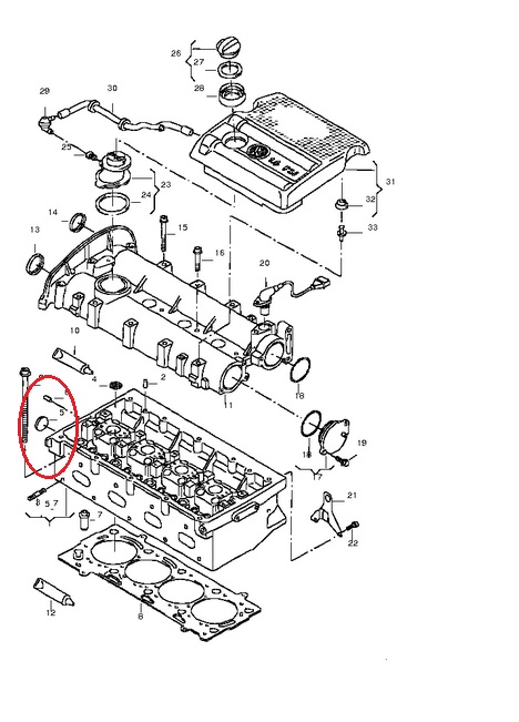

de sub capacul de distributie ai 3 variante :
- dopul 5 din imagine post-104305-0-08291900-1390603543_thumb.
- pompa de apa
- bloc motor fisurat
da capacul jos si verifica
`dopul 5 unde vine ala?adic ala ce ajuta ala de spuneti ca ar putea fi ala?
E un dop de tabla care e pus acolo pentru a sari atunci cand ingheata apa din motor,pentru a preveni spargerea blocului motor.Daca ai avut noroc si si-a facut treaba,mergi la cineva care se pricepe sa puna altul la loc (sau tot pe ala).Daca nu,ori blocul motor fisurat ori pompa de apa,dupa cum ti-au spus si colegii mai sus.

da ,dopul ala e in spatele distributiei ,nu trebuie sa coste mai mult de 10-15 lei ,poate pierde atat cat torni tu pe sus avand aproape acelasi diametru cu gura vasului de expansiune .
