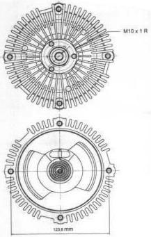

in ultimul timp am observat ca ventilatorul de la radiator dotat cu vascocuplaj(nu electroventilatorul) se invarte mereu, indiferent de cat de rece sau cald este motorul. Am nevoie de o mica lamurire de la cine stie daca asa este normal pentru ca am impresia ca nu asa este normal, parca inainte se invartea numai cand se incalzea motorul.
Masina este un passat 2004, 131 cp, AWX
Sa dus bimetalul din el,in mod normal turatia lui oscileaza in functie de temperatura pe care o ''simte''.Incearca sa rotesti de elice cand motorul e oprit si rece.

banuiesc ca ar trebui sa mearga greu cand incerc sa invart, nu?
Salut, la masina din semnatura am schimbat recent vascocuplajul in urma sfatului dat de mecanicul meu. Motivul a fost ca era blocata, cu motorul oprit la rece abia reuseam sa il invart, in mod normal ar trebui sa-l poti invarti cu un deget in ambele directii. Dupa ce l-am schimbat si temperatura apei a revenit la 90 grade ca inainte ajungea max la 80 grade.
Daca se invarte usor, si temperatura apei e acolo unde trebuie, parerea mea e ca nu ai de ce sa-ti faci griji.
De invartit se invarte oricum, turatia se modifica. bafta :icon_thumleft:

Nu stiu daca este chiar atat de blocat incat sa-l invart tare greu, cert e ca acum se invarte intruna(chiar si iarna cu motorul rece).
Cand e rece trebuie sa mearga usor,cand se incalzeste se dilata si isi mareste viteza.
post-64586-0-98326100-1332867683_thumb.j
post-64586-0-93125000-1332867713_thumb.j
Hai mai... ca diferenta la ochi e aproape insesizabila intre cand e rece si cand e cald. Doar ca la rece poti sa-l tii pe loc (nu cu mana goala ci cu o carpa).
cosmin, deci e normal sa se invarta si cand e rece, doar ca se poate opri cu mana(sau poate fi tinut pe loc)?

Visco... daca-l opresti cu mana la rece, e bun. Asa se invarte el.
Al meu, acum vreo 2 ani, am observat ca a inceput sa piarda lichidul din interior.
Dupa ceva vreme a inceput sa aiba joc destul de mare. La rece, daca tin de palete, se opreste, insa il banuiesc ca nu isi mai face treba cand motorul se incalzeste (desi apa nu imi trece de 90, am impresia ca imi intra, pt protectie, electroventilatorul)
