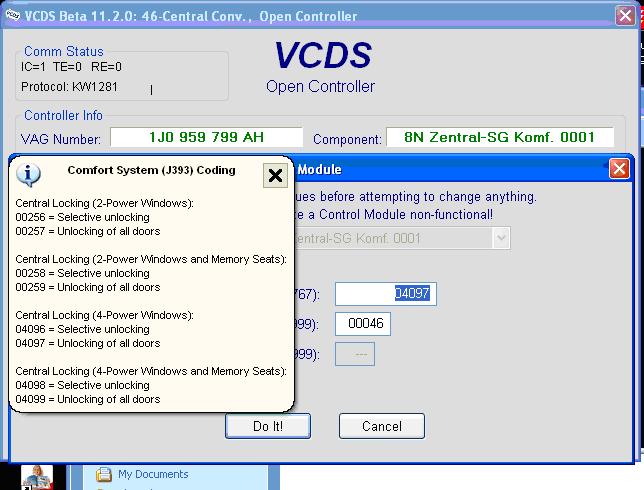

la 10-Codding putei selecta deschiderea selectiva a usilor: vezi poza.

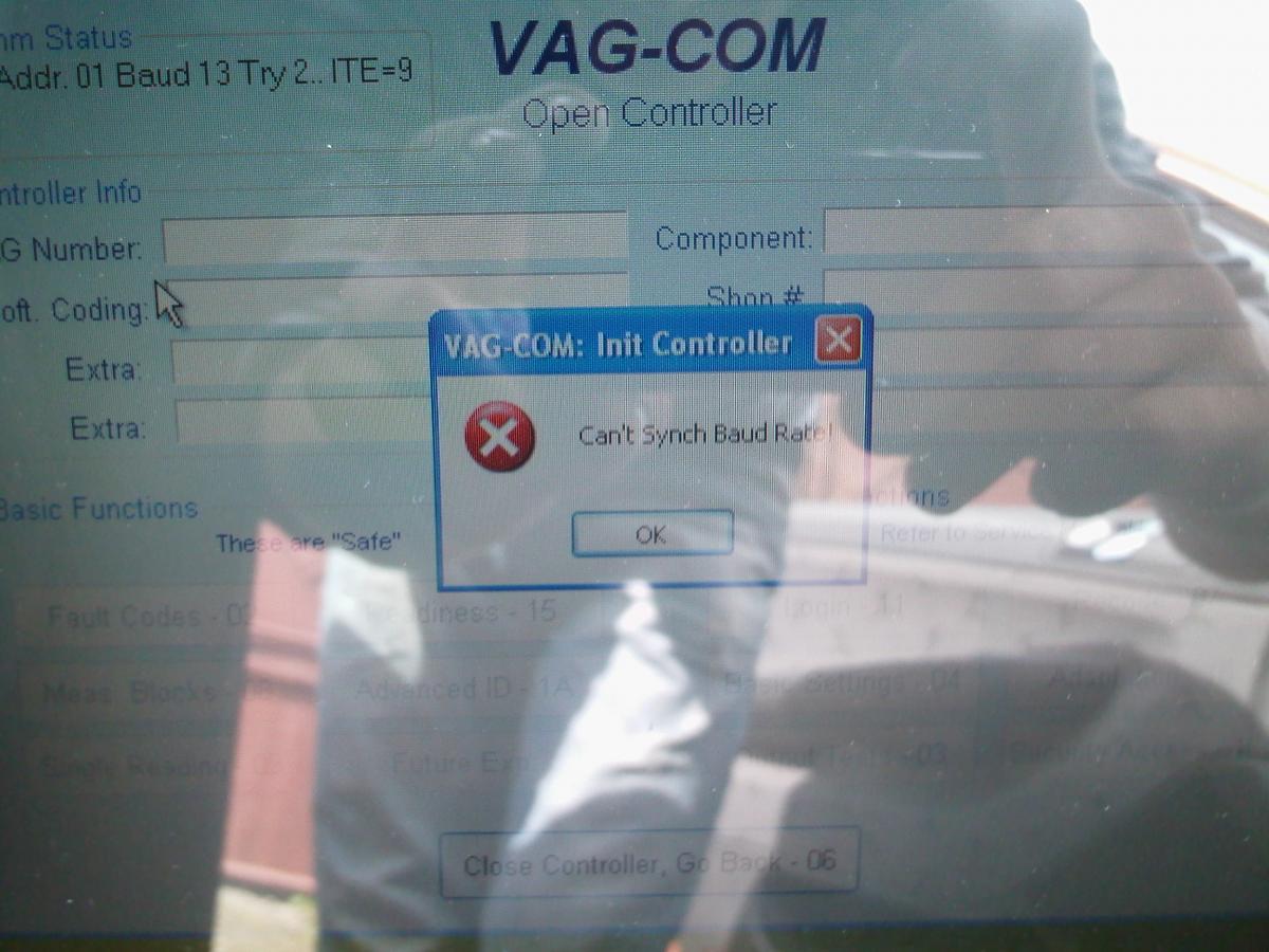

Al Bundy eu te-am sunat astazi cu mufa de la fabia mersi de ajutor,mai am o intrebare nu am putut sa i fac scanare pe motor mi dat urmatoare eroare
post-43313-0-41795400-1337857971_thumb.j
Ce interfata folosesti? Modifica boud rate de la 0 ;la 9600 sau invers si o sa mearga.

VAG COM 3.11 UNDE POT MODIFICA BOUD RATE?
F l o r i n
Opreste CAPS-ul......
In meniul Options - seteza Start Baud la 9600. Opresti contactul, il pui, astepti sa se conecteze, dupa care incerci iar pe Engine.
Daca nu merge cu 9600, incearca cu 4800 sau 1200.

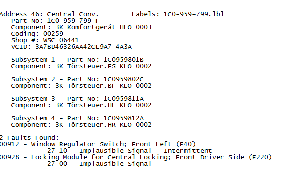

salut...imi poate spune cineva care e treaba cu erorile astea? post-143203-0-23877100-1415898636_thumb.  cred ca au legatura cu usile,dar nu sunt sigur ! vreau parerea unui "expert"
