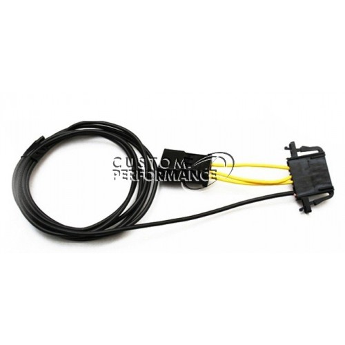

Exista un cablaj facut de o firma...dar nu cred ca in romania este adus de cineva.
Iti cumperi si iti faci singur cablajul respectiv.
post-64586-0-03939500-1407507450_thumb.j

pe mine m-ar interesa pentru un passat din 2010 am verificat in mufa din plafoniera si are decat 4 fire si m-am mai uitat la cineva care are plafoniera w8 si are in mufa de intra in plafoniera 5 fire banuiesc ca acel fir lipseste si trebuie tras imi puteti spune care ar fi operatiunea si ce imi trebuie: cabu ce tip de pini?Va Multumesc!

firul il faci... trebuie alimentat cand aprinzi pozitia .plus de la oricare buton din bord (fir de iluminare) sau direct  din blocul de lumini (firul albastru/gri).
scopul e sa aprinda ledurile ambientale si pictogramele butoanelor.
de obicei traseul este:bloc lumini,stalp stanga, plafon, plafoniera
Am inteles si la mufa din plafoniera imi trebuie un pin ca sa bag firul nu?
ca sa faci treaba "ca la carte / oem" iti trebuie asa ceva.
ca sa nu dai banii aiurea pui un fir normal, nu f gros si imbinarile le faci ne-original. la plafoniera il poti lipi direct, lasand 30 cm in plus in cazul in care vreodata ai nevoie sa scoti plafoniera.
