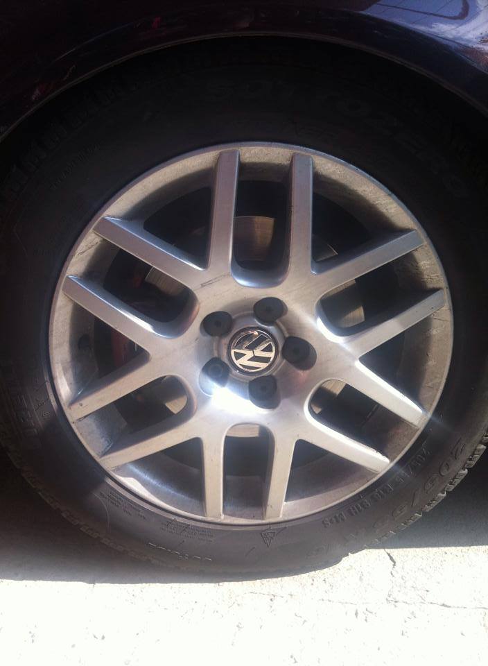

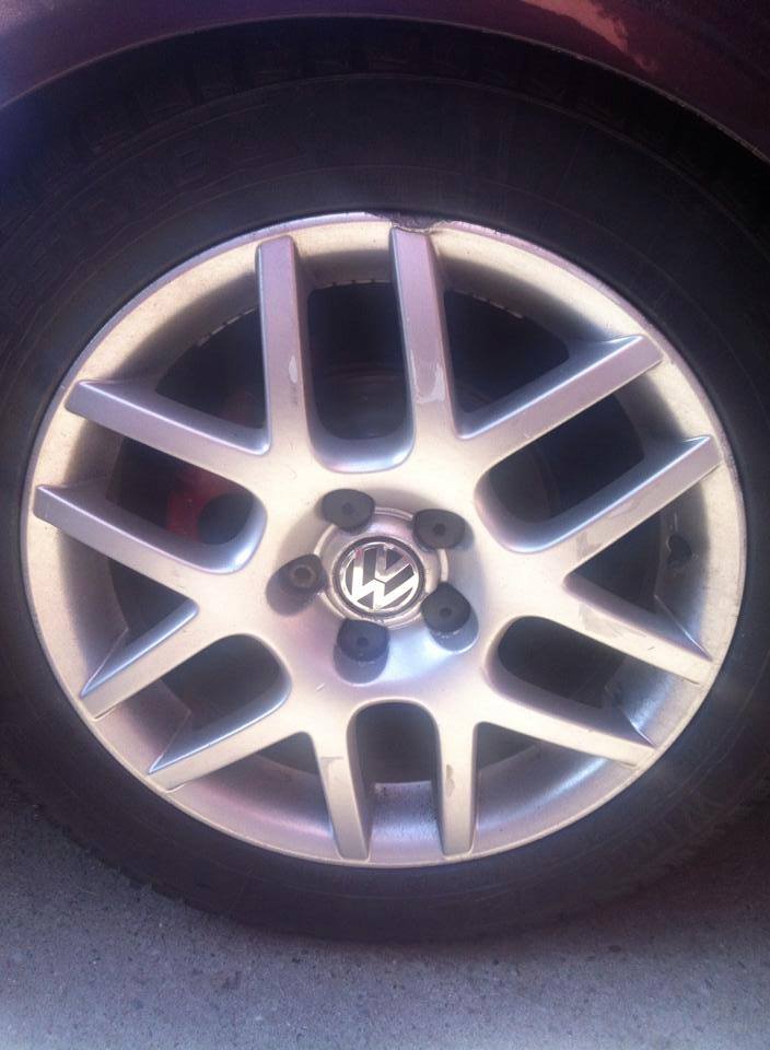

Atasez poze cu starea jantelor pe care am in plan sa le reconditionez inainte de montare.
Sunt deschis la sugestii de culoare dupa reconditionare, osciland intre culoarea originala si alta nuanta de gri, putin mai inchis.

Ai grija la janta a doua sa nu fie stramba...pare destul de lovita...
Cat despre culoare...eu le am argintiu perlat...asa arata :)

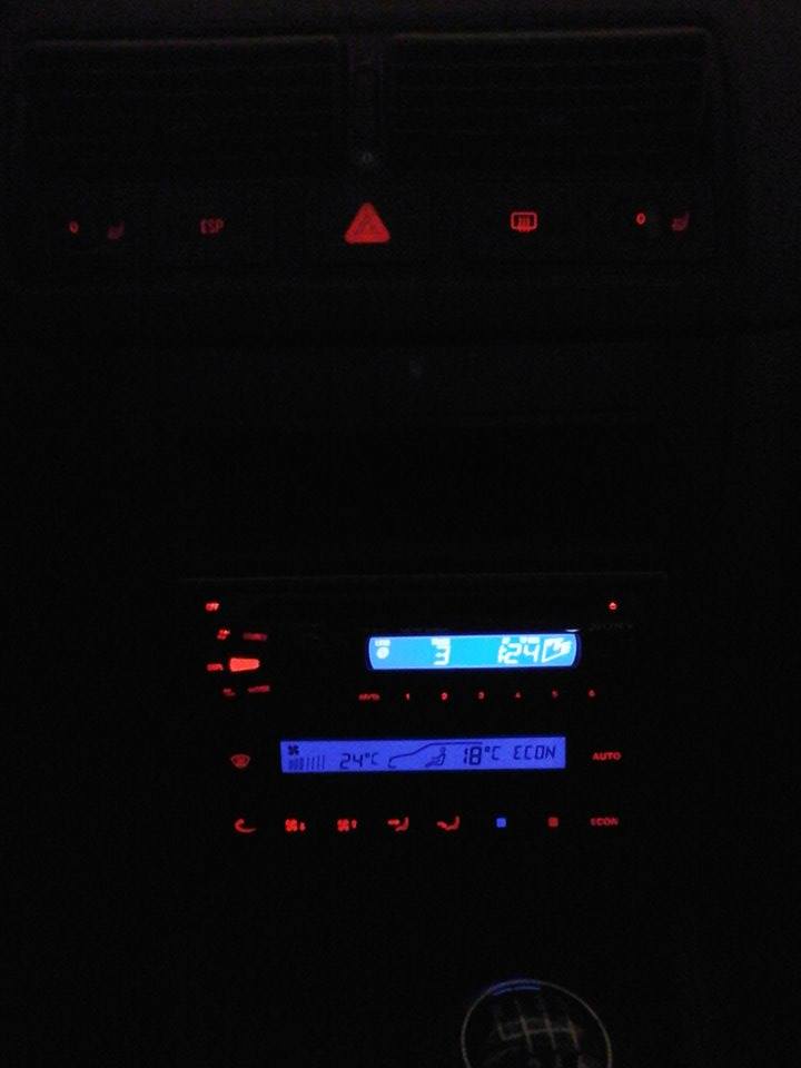

Astazi masina a primit un player nou, tot SONY, cu mai multe setari decat precedentul, generatie mai noua, de care sunt foarte multumit.

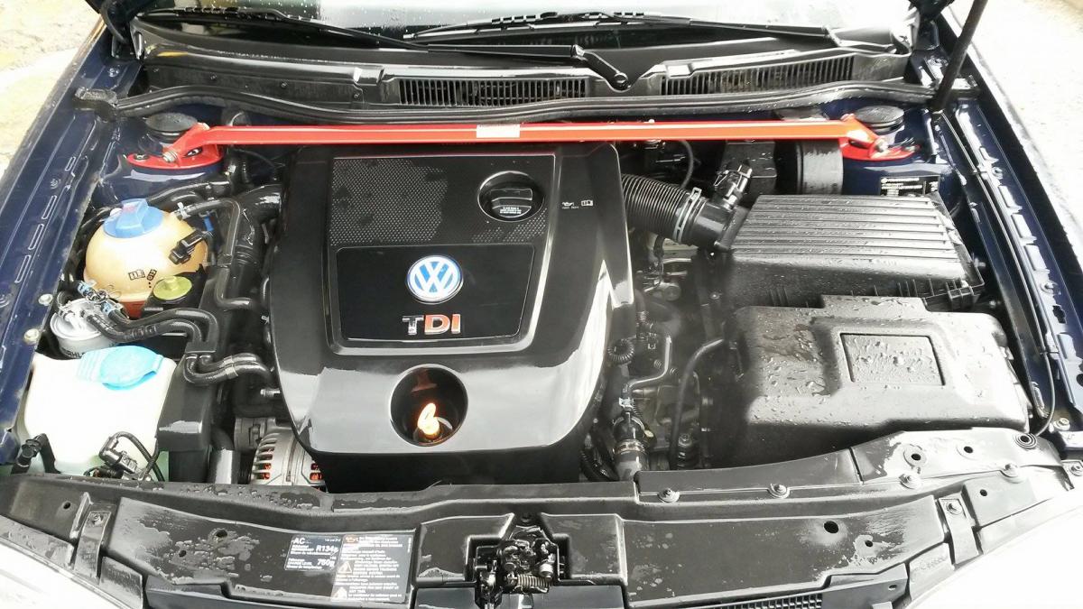

Săptămâna trecută Golful a primit un soft care l-a adus în jurul a 165 cai putere. Din nou, nu se compară cu ce am avut până la acel moment, pe această cale ţin să îi mulţumesc celui care a pus totul în practică! Maşina trage mai de jos şi mai tare în ture, cu toate că softul e făcut la boost de 1.2 bari, optând pentru o presiune cât mai apropiată de cea iniţială. La plecări violente de pe loc învârte roţile în treptele 1 şi 2 şi puţin în treapta 3, uneori mai patinează ambreiajul, cu toate că este relativ nou şi destul de menajat până acum...deci în viitor mă gândesc la un ambreiaj cu kevlar.
Totodată, Golful necesită un upgrade la frâne, respectiv discuri şi etrieri mai mari, poate este doar un fix de-al meu, dar am impresia că maşina opreşte mai greu după resoftare, acum ajungând mult mai repede de la 0 la 100 km/h.

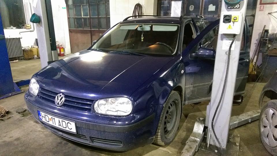

Voi reveni cu impresii, până atunci două poze din timpul operaţiei :D
post-22645-0-59727600-1423995462_thumb.j
post-22645-0-47377200-1423995471_thumb.j

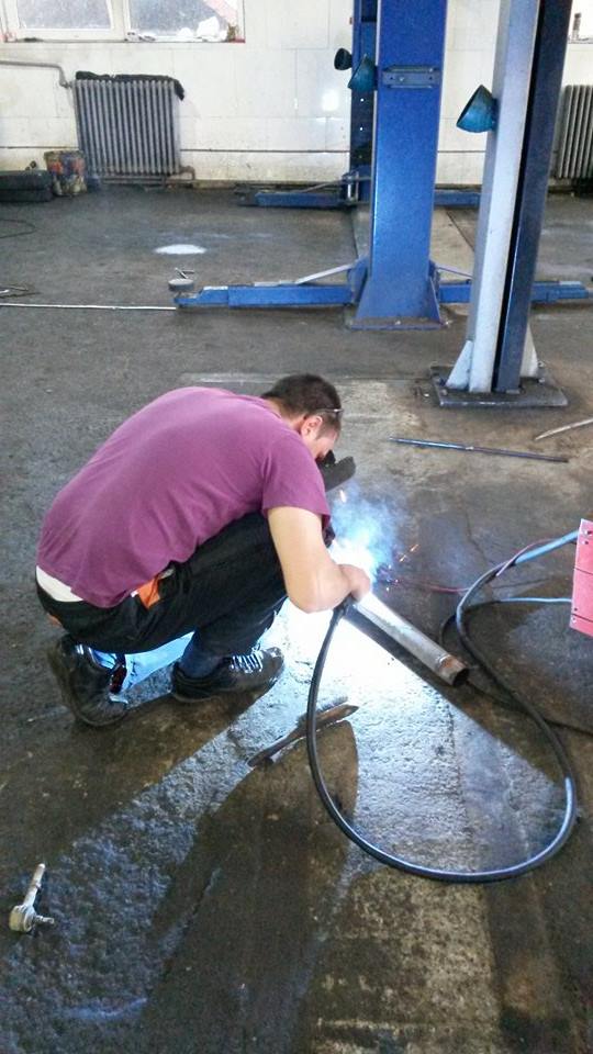

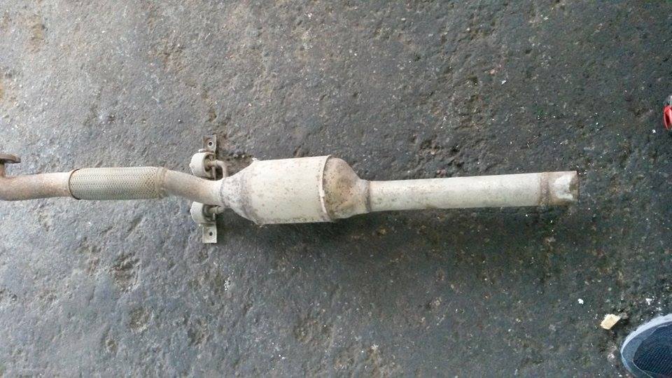

Totodată, săptămâna asta modific puţin evacuarea, intenţionez să tai catalizatorul şi să pun în loc ţeavă, restul va rămâne la fel ca până acum, eventual tips-uri cromate la capăt.

Catalizatoru am sa il scot si eu cat de curand.
