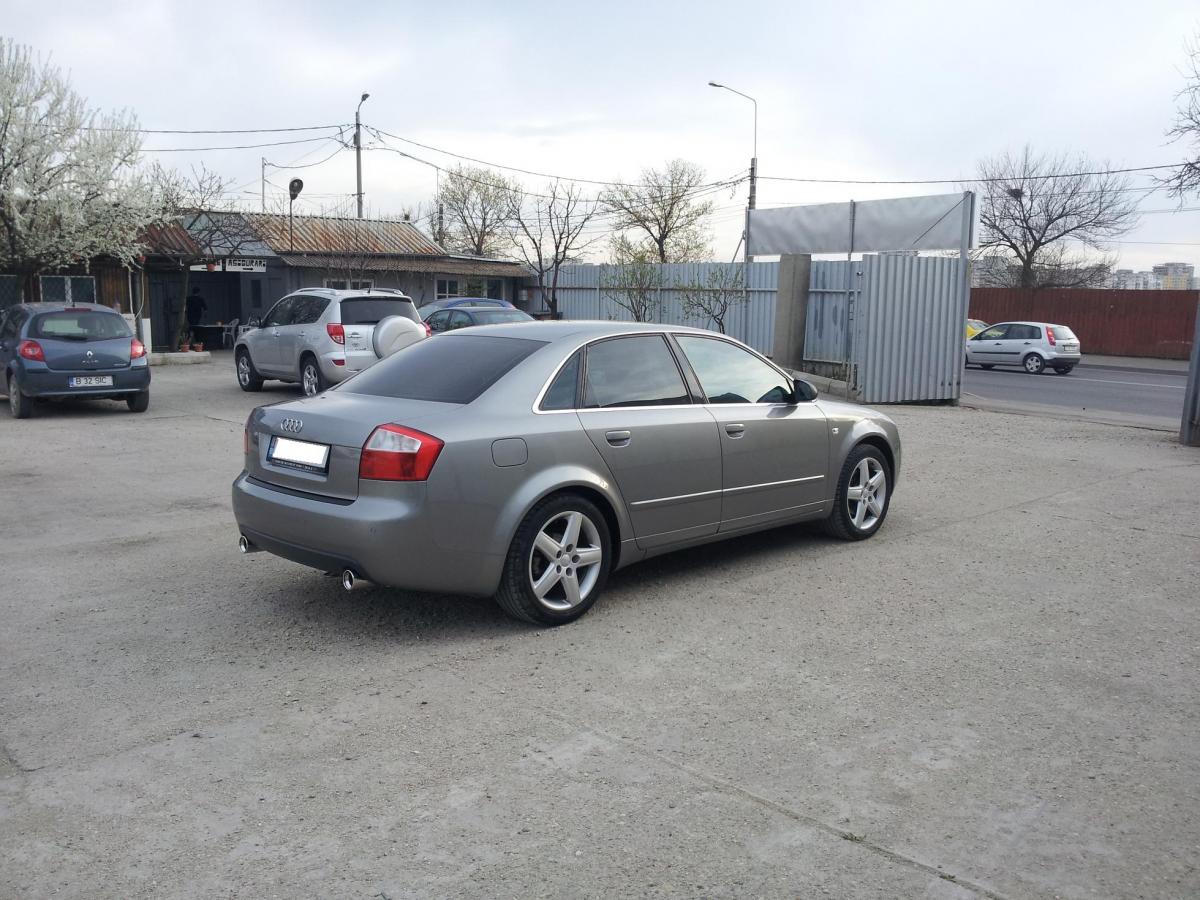

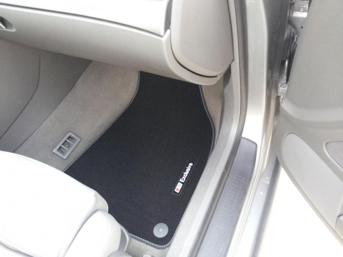

Ieri mi-am facut timp sa duc masina la spalat si sa pun noile presuri la interior.Presurile au ajuns putin mai tarziu decat cele ale lui Rotitza, insa asteptarea a meritat.Avand interiorul gri cu negru, eu cred ca se potrivesc de minune aceste presuri..

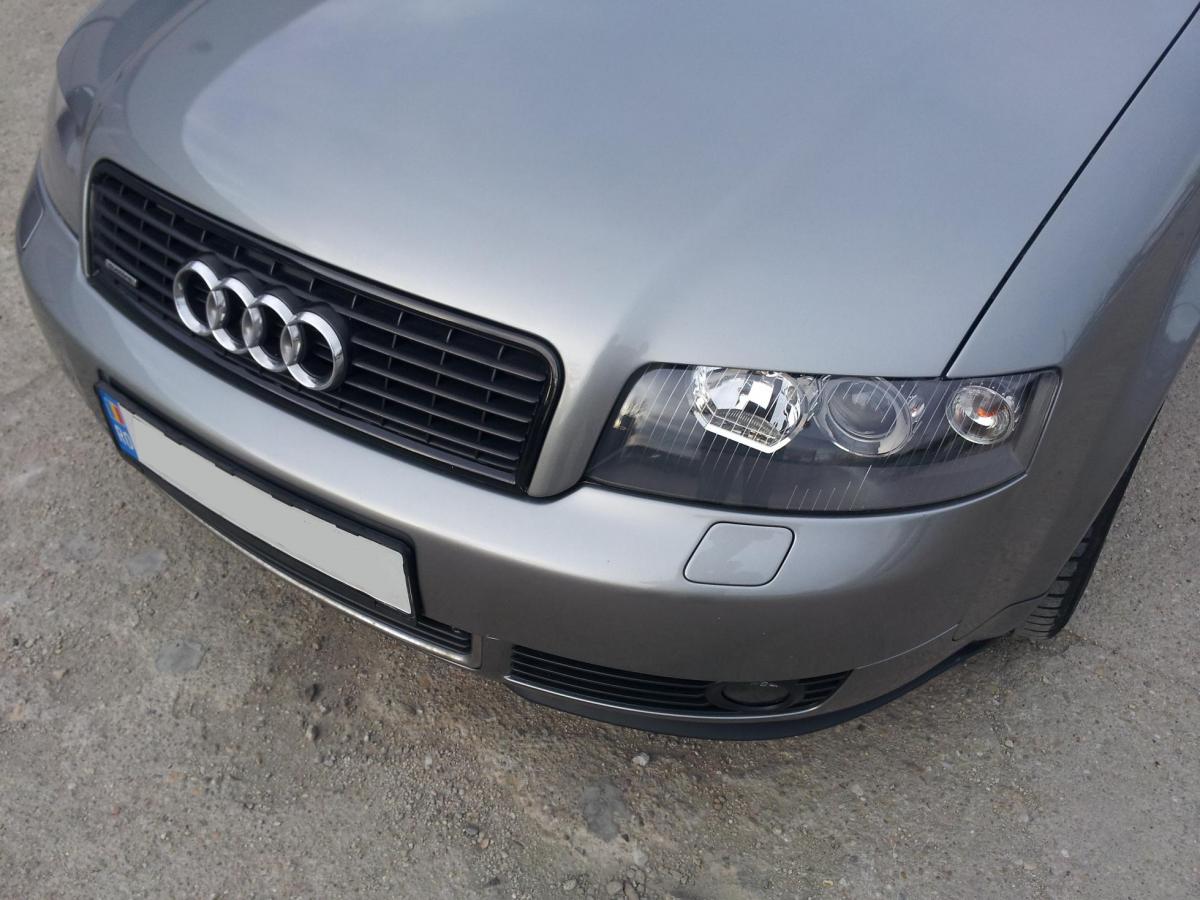

Esti genial :icon_thumleft: nu am cuvinte de lauda pt. ce ai facut la masina, arata intr-un mare fel, atat la interior cat si la exterior, sa ai noroc la ea si te asteptam cu noi modificari.
Spune-mi te rog ce inseamna Pdc-ul si cum e treaba cu ceasul ala atomic?

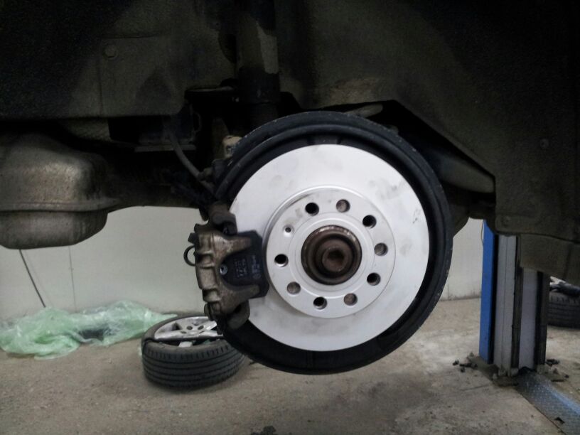

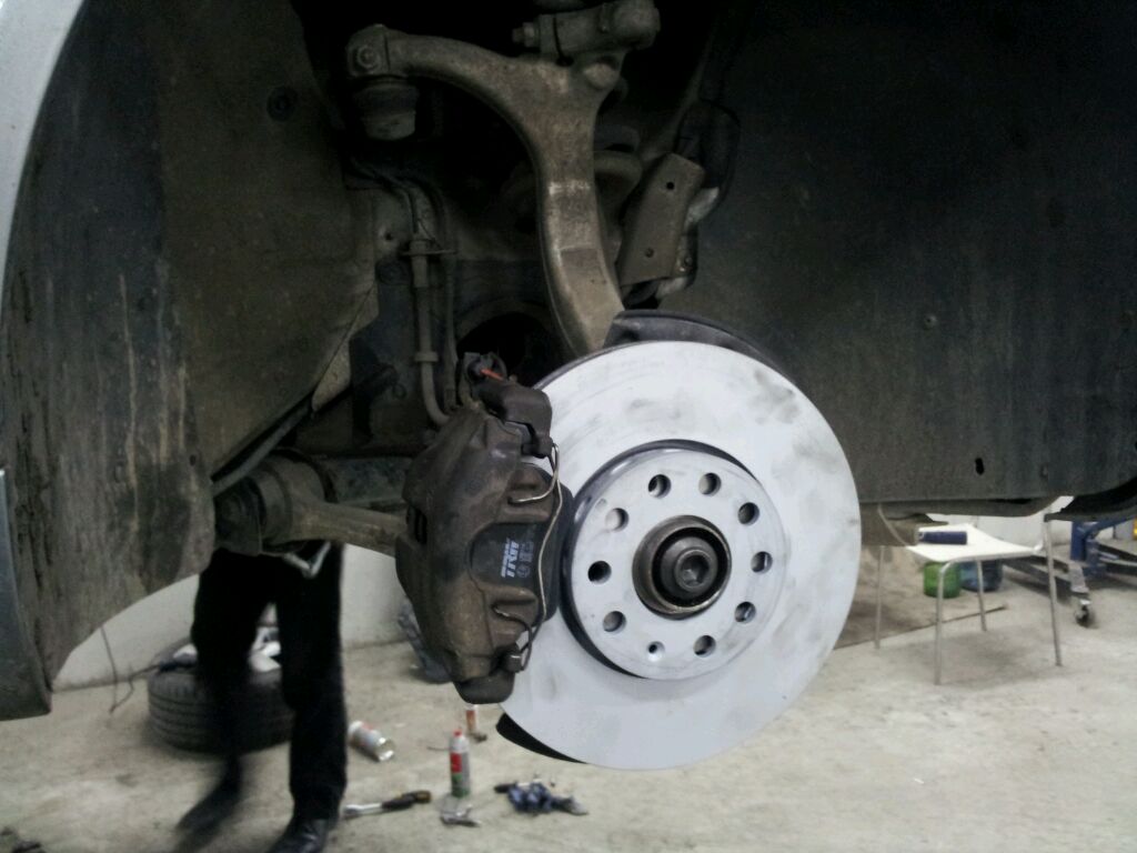

Intre timp m-am ocupat de sistemul de franare.Am montat discuri Ate fata-spate impreuna cu placute Trw.De ce Ate?Pentru ca sunt echipare de fabrica,am avut si inainte si sunt ok 50k km.Cele Oem costa dublu si tin 100k km.
Au urmat alte tipuri identice cu anterioarele.Le-am schimbat pe garantie,pentru ca s-au patat pe parcursul iernii trecute.

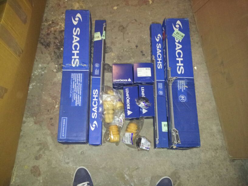

Au mai ajuns o parte din piesele pentru upgrade-ul la suspensie sport.In poza avem amortizoare Sachs compatibile cu cele S-line pentru B6 1.9Avf Quattro, flanse Lemforder, kit praf Lemforder pentru auto cu suspensie sport, bucse bara stabilizatoare fata.Urmeaza set brate Lemforder S4 si apoi putem urca arcurile Eibach pe masina, impreuna cu brate,amortizoare,caseta de directie si probabil alte bari stabilizatoare.
Am mers pe Lemforder pentru tot ce inseamna articulatii si cauciuc pentru ca am incredere in acest producator.
Ca si cod intre bratele de A4 si cele de S4 difera bucsele, insa din informatiile de pe net am gasit mai multe discutii de genul asta :
Only difference between the S4 and other B6 suspensions is the bushings and the tie rod ends which are made of harder materials to stiffen suspension and handle weight differences.... but the control arms themselves are interchangeable.
Nu au ajuns inca bratele, insa vor ajunge intr-o saptamana si voi face diferenta exacta intre ele.Tot in ce am citit pe net, bucsele sunt pline la S4.
Din Etka am comparat articulatia de S4 cu cea de A4 si se potrivesc(aceleasi fuzete).
Desi ma asteptam sa fie mult mai scumpe ca cele de A4, diferentele nu sunt mari, iar bratul pe care sta amortizorul este chiar mai ieftin la S4.

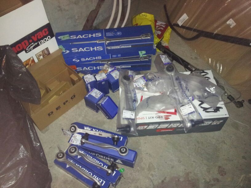

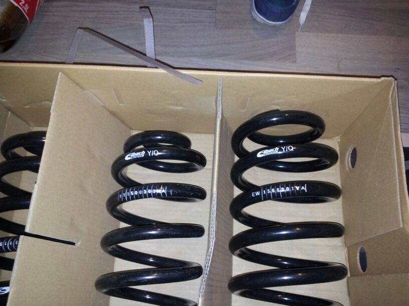

Intr-un final am reusit sa strang toate piesele pentru upgrade-ul la suspensie sport+alte accesorii dupa 4 comenzi returnate ai un milion de nervi.
Totul a pornit de la arcurile Eibach si daca tot le-am cumparat am zis sa fac treaba treaba.In poza avem urmatoarele : arcuri,amortizoare Sachs pentru suspensie sport 1.9tdi Avf Quattro, toate bratele Lemforder pentru S4,bielete antiruliu Lemforder,bucse bara stabilizatoare fata Lemforder, flanse fata-spate Lemforder si protectii amortizor pentru suspensie sport Lemforder.
De ce Lemforder si nu Oem....am ales cel mai bun producator astfel incat sa ma incadrez in bugetul meu.
De ce sachs si nu altii...asta am pe masina+ este singurul producator la care am gasit amortizoarele cu codul care imi trebuia mie.
Nu stiu exact diferentele intre amortizoarele sport si cele normale, insa le voi compara si nici intre bratele de S si cele normale.

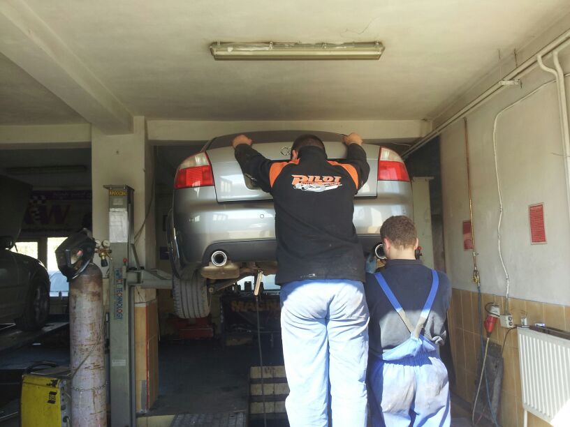

Miercuri urc masina pe elevator pentru a monta piesele din poza+alta caseta de directie.Cu putin noroc joi dimineata sper sa termin:).Toate piesele le-am comandat dupa serie de A4 cu suspensie sport Oem si serie de S4, deci trebuie sa se potriveasca 100%.

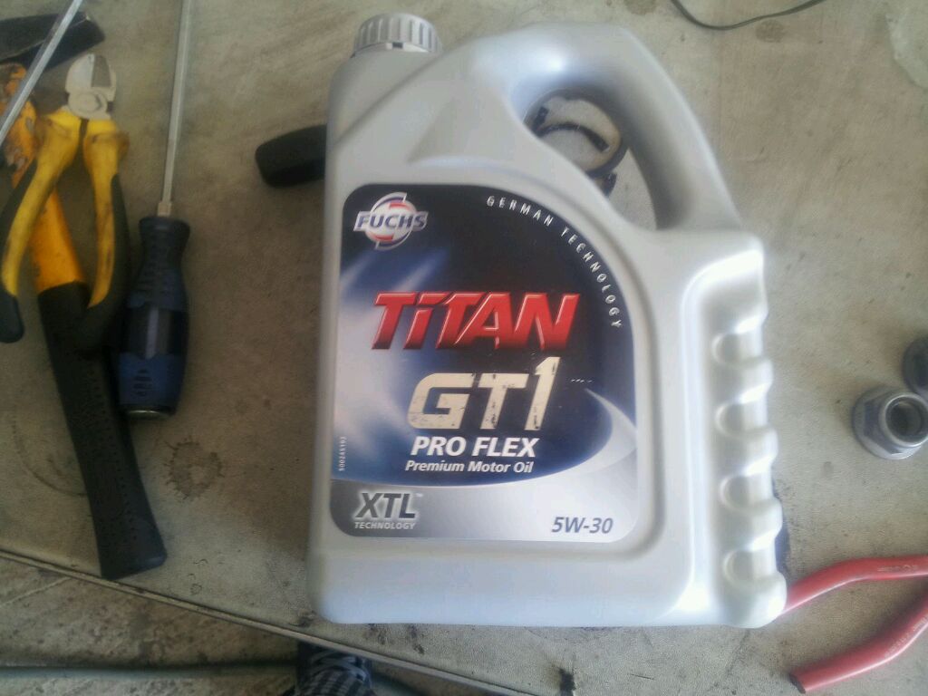

Masina este gata de cateva zile cu toate piesele montate.Intre timp am condimentat si motorul cu un ulei proaspat, sa o pot alerga putin pe curbe.
M-am dat cativa km cu masina si sincer regret ca nu am facut upgrade-ul asta mai devreme...face cat 10 rns-e.

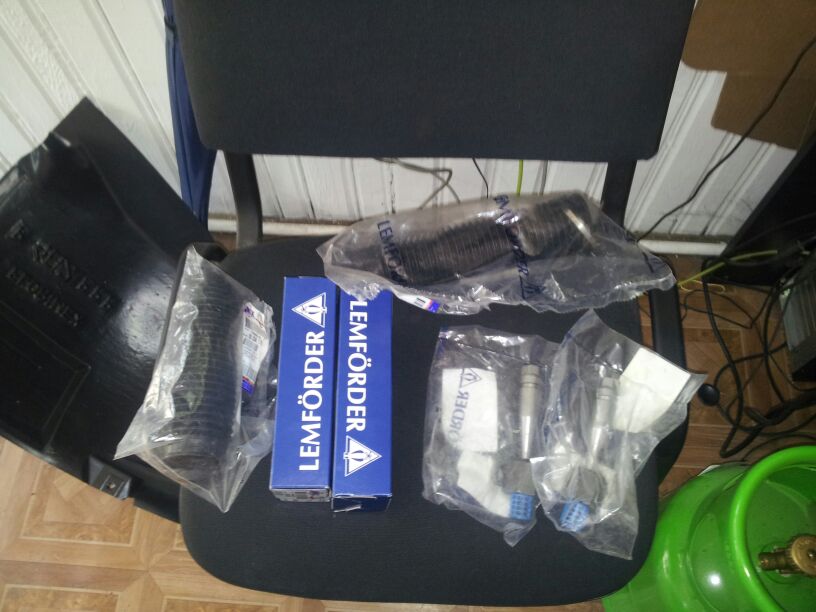

Intre timp am definitivat articulatia fata cu piesele prezentate mai sus si altele ce urmeaza sa fie montate zilele astea pe masina:
Bielete directie Lemforder S4
Capete de bara Lemforder S4
Burduf caseta Lemforder
