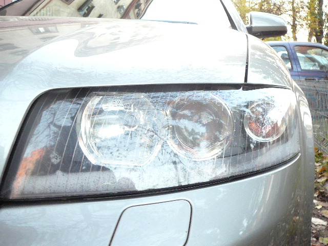

Urmatorul Upgrade a fost cel al farurilor Bi-xenon ce echipeaza S4, dar si A4.Am ales sa schimb farurile pentru functionalitatea lor(faza lunga halogen+xenon, faza scurta putin imbunatatita de optica mai buna a farului).Prima problema am intampinat-o la farul din dreapta, unde cablajul nu mai ajungea.Solutia a fost sa construiesc un cablaj cu mufe mama-tata Oem, evitand astfel solutiile romanesti.
Pe langa o lumina mai buna farurile Bi-xenon au interiorul gri spre deosebire de interiorul oglinda al farurilor stock si o lupa mai mare.
Problema cu aburitul nu m-a ferit nici pe mine si la prima ploaie erau pline de condens.Le-am uscat si am schimbat o-ringurile de la tijele de reglaj.
Pe langa faruri am schimbat si ornamentele de prag cu unele de B7 si le-am vopsit in culoarea caroseriei.

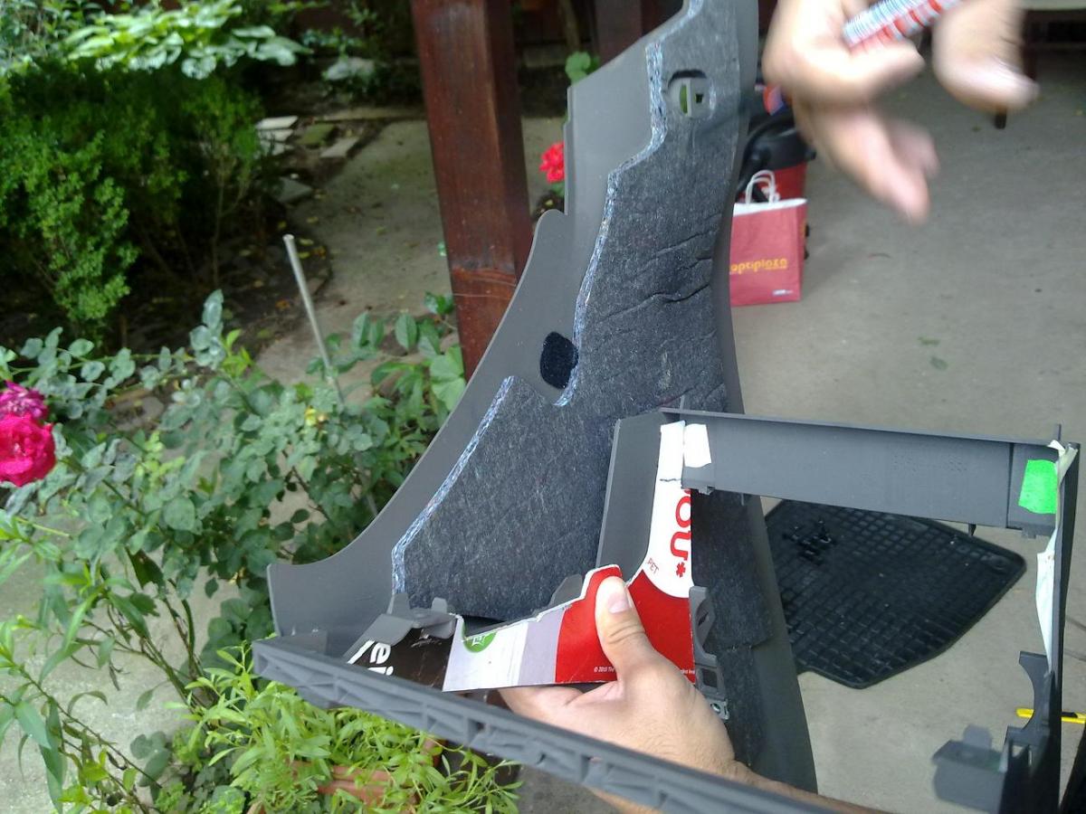

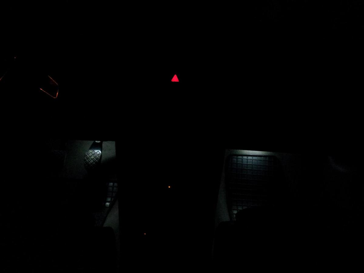

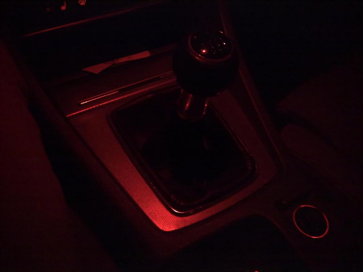

Urmatorul upgrade a vizat interiorul si a constat in completarea pahetului de lumini prin adaugarea ledurilor in manere, leduri rosii in plafoniera fata si spate lumini la picioare, lumini albe sub toate usile.Am ales sa montez leduri de 5 mm in manerele usilor, pentru ca nu stiam de varianta Oem.Pentru restul luminilor am folosit lampi Oem, suporti de lampi Oem pentru scaunele din spate, cablaje facute de mine la nivel de fabrica(mufe, pini Oem, matisaj Oem...etc).
Pentru un aspect mai placut am decis sa schimb tot ce inseamna iluminare la interior cu leduri.Am comparat ledurile care se gasesc pe piata si am decis sa imi cumpar Smd-uri albe si sa confectionez singur becurile.Ledurile folosite de mine sunt printre cele mai albe Smd-uri de pe piata, iar becurile au fost facute dupa forma plafonierelor si a lampilor, astfel incat sa am lumina suficienta in masina.Diferenta dintre ledurile din masina mea, becurile normale si becurile cu leduri de pe piata se vede in poze.
Pe partea tehnica am montat discuri Ate si placute Ate, impreuna cu 4 brate superioare noi Lemforder, ulei Mobil 1 5W30 si filtre Mahle la fiecare 10 mii km.Am schimbat becurile de xenon Osram cu unele Philips 4300 K noi si balasturi Oem Valeo noi.
Am montat pe geamurile spate folie 3M cu opaciate 75% si pe geamurile fata folia "legala"

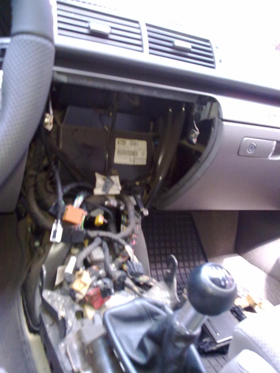

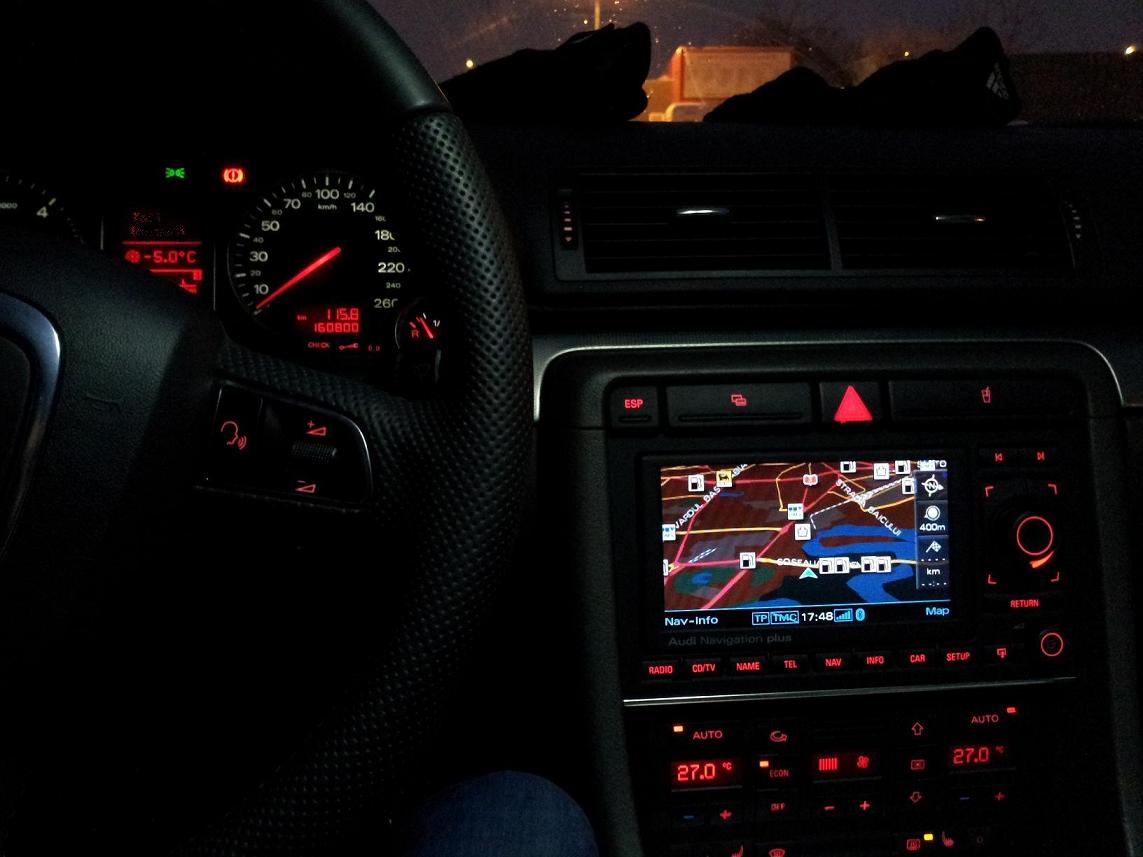

In final am cumparat o unitate Rns-E modelul cu "T" in coada, rama 2 Din, scrumiera 2 DIn.Consola si unitatea de clima au fost modificate la 2 Din cu mare atentie.
Instalatia electrica a masinii a fost transformata direct la mufa de tip "Quadlock", singurul adaptor a fost cel pentru antena radio.Am ales sa modific instalatia in loc sa folosesc un adaptor din mai multe motive : oricum playerele 2 Din de generatie noua folosesc tipul asta de mufa si daca dau navi jos tot imi era necesara, spatiu putin in spatele unitatii, nu imi plac improvizatiile chinezesti cand pot sa fac o treaba Oem.
Daca tot am demontat jumatate de masina am schimbat si suportul de carti de vizita si cel de pahare cu unele iluminate, adaugand astfel inca 2 elemente din pachetul de lumini.
Am ales navi Oem desi la Audi sunt mult mai inapoiate decat cele de VW pentru potrivirea perfecta cu volanul, modulul de BT, Sds si bord, plus un sunet mult imbunatatit.

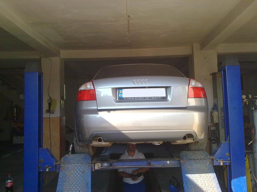

Un alt upgrade important pentru mine a fost montarea Pdc-ului Oem pentru bara spate.Am cumarat o unitate de B7 impreuna cu senzori, cablaje si buzzer.
DIstractia a venit cand m-am apucat sa il montez si am constatat ca trebuie sa demontez bancheta, scaun sofer, stalp central stanga, stalp A superior stanga, stalp C superior stanga, ornament prag fata-spate, stalp C superior dreapta, polita spate si altele.Foarte multe elemente le-am demontat pentru a monta amaratul de buzzer in locul unde vine montat din fabrica, tragand cablajul prin masina si nu prin portbagaj.
Cum bara masinii nu era pregatita pentru PDC am schimbat-o cu una de S4 cu gauri si ornament negru mat.
Panarama a venit dupa ce am montat bara si am constatat ca tipsurile mele erau acum 1 cm sub bara.Am rezolvat problema inlocuid tipsurile cu unele de 10Cm in diametru.

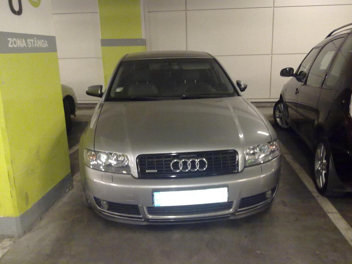

In antepenultima poza, cea din parcare, apare cumva masina colegului rotitza :question:
Felicitari pt tot efortul depus! Masina arata foarte bine si are modificari la care nu multi s-ar aventura sa le puna,mai ales OEM..Bafta in continuare!
Foarte frumoase modificarile :D . Un mare + pentru ca sunt OEM .
@P o p i c a: Da, e masina colegului rotitza.
Hehe, am stiut eu ca imi pare cunoscuta. Lipsa cromului de pe chedere a demascat-o.
Da, masina din poza este cea a lui Rotitza, inainte de a primi bara de S4.Dupa ce am montat bara pe masina mea, Rotitza n-a mai dormit 3 saptamani pana i-a venit si lui bara.Rotitza m-a ajutat la multe proiecte si am impartit de multe ori idei.Masina lui a venit din fabrica cu mult mai multe dotari decat a mea si a fost o sursa buna de inspiratie.Oglinzile, modulul de Bt, Pdc-ul si chiar si volanul au fost dotari pe care el le-a avut si am vazut cat sunt de utile.

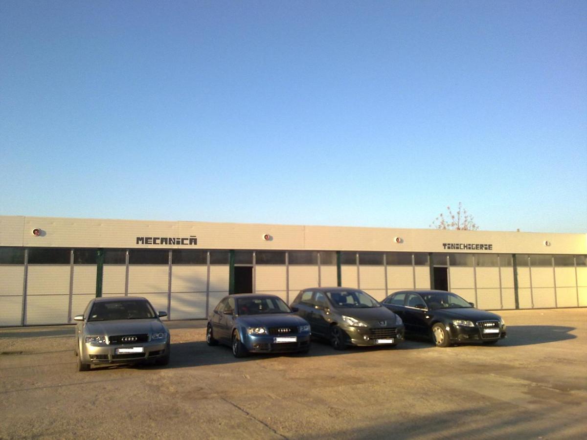

Atasez cateva poze de la garaj.Avem Audi!

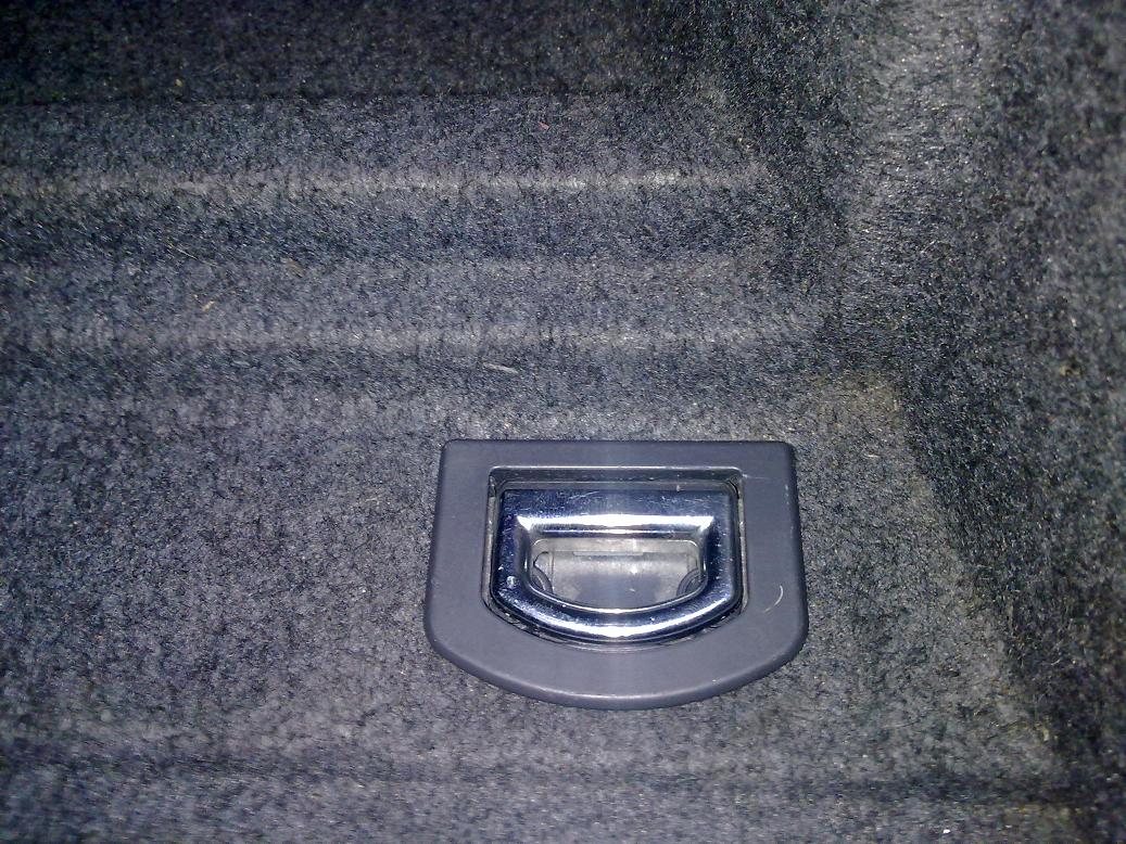

Alte accesorii montate pe masina in functie de ce mi-a mai picat prin mana au fost :
Priza 12 V Oem de pe avant.
Carlige de agata plasa portbagaj Oem.
Plasa portbagaj Oem.
Carlige de agatare in partea de sus a portbagajului cu retractare Oem.
Manson frana de mana Rs4 cu imbracat cu piele perforata.
Ceas "Atomic" pentru reglarea automata a datei si orei Oem.
Ceasul atomic si priza de portbagaj au fost montate odata cu PDC-ul.Nu am ajuns in stadiul de nebunie in care sa-mi demontez jumatate de masina doar pentru ele.
