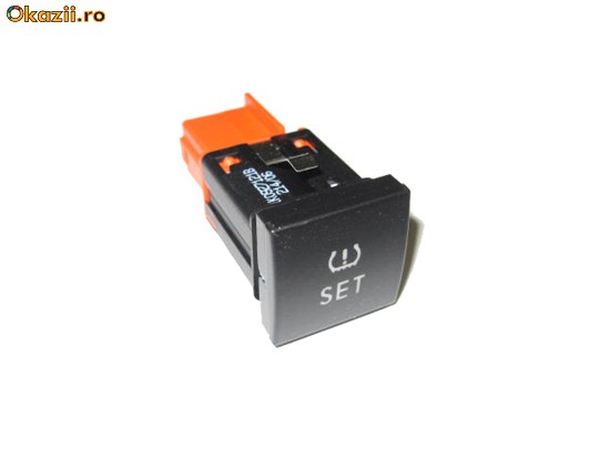

am schimbat jantele de aliaj pe 17 echipate cu cauciucuri de iarna ,care nu aveau in interior senzori de presiune, cu jante tabla cu cauciucuri de iarna pe 16 si dupa aproximativ 5 Km s-a aprins martorul de la presiune roti. Desi am verificat presiunea si este conform precizarilor de pe capacul rezervorului, acesta nu se stinge. Cum se face resetarea sau ce ar trebui facut? Multumesc!
apesi pe butonul de langa schimbator.cel fata in fata cu butonul de esp daca nu ma insel.ma uit maine la mine si iti spun
daca ai butonul acesta pe consola centrala de la schimbator, ti apasat lung pe el pana se stinge pentru asi memora noua presiune din roti.
post-84251-0-18396000-1352876145_thumb.j
