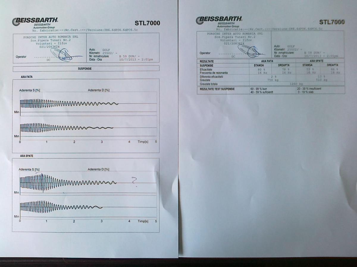

Cat priveste suspensi Bilstein ... soc si groaza. Am facut la PBN un test al amortizoarelor si a iesit dezastros.
post-4613-0-06483000-1381148677_thumb.jp
Exceptati faptul ca mi-au trecut-o in fisa ca fiind Golf, dar lamuriti-ma si pe mine ce se intampla aici? Suspensia a fost montata in primavara, am mers cu ea 8.000 de km, din care 4.000 i-am facut asta vara in concediu, mare parte din ei inafara tarii. Cred ca doar de vreo doua sau trei ori m-am dat si eu cu ea mai tare, in rest ... drumul de-acasa la serviciu si retur. Drum pe care il stiu foarte bine asa ca este excludeti gropane, hartoape sau alte chestii. Uzura aia de 47%, respectiv 34% pe spate mi se pare ciudata si nejustificata.
Amortizorul de pe fata stanga, cel care are joc, vad ca sta mai bine decat cel de pe dreapta. As zice ca este plauzibil in conformitate cu teoria ca partea dreapta a masinii, fiind partea distanta fata de sofer, trece prin mai multe gropane.
O fi cazul sa ma duc sa mai fac testul si in alte parte ?
Imi pare rau ca nu am facut testul asta imediat dupa montare.
In mod normal nu ar trebui sa suport eu costul cu demontarea si montarea lor. Am facut o afacerea foarte proasta cu suspensia.
Stiu ca suspensia originala nu o sa iasa niciodata 100% chiar daca masina are 0 km.
Normal in garantie trebuie sa intre si montat + demontat
Alta explicatie decat diferenta mare (si normala) de mase intre punti de aproape 200kg eu nu vad... Dar tot n-are logica, cele care trebuie sa suporte o greutate mai mare ar trebui sa se uzeze primele. Mai ales ca e si masina FWD, deci tractiunea si directia se fac pe puntea fata. Pe langa faptul ca pe puntea spate e si mai mare diferenta intre stanga si dreapta. Ciudat!
Ar fi o idee sa trimiti rezultatul testului si celor de la Bilstein.
