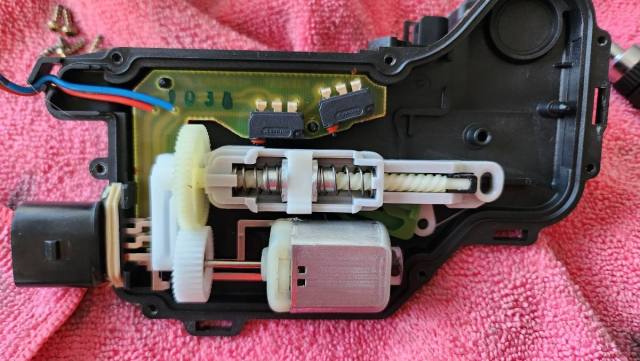

Salutare. Am aceeiasi problema ca voi si nu ma incantat ideea de a da 600 RON pe o incuietoare asa ca am desfacut (cu ajutorul linkului de mai jos) sa vad ce e cu switchiurile astea.La numar sunt 5 de toate: 2 comanda geamurile,2 inchiderea centralizata iar ultimul e pentru comanda luminilor interioare, lampa din portiere,buzz etc
http://forums.vwvortex.com/zerothread?id=1542461
Problema principala a switchiului care e raspunzator de prezenta usii (deschis / inchis) este ca butonul de actionare se roade in timp si de aici apar necazurile.Switchul se poate schimba numai ca este facut in state si pe piata noastra nu prea e de gasit iar alte tipuri nu se preteaza deoarece acesta este conceput sa reziste si la umezeala (are o garnitura in jurul butonului).Sper sa gasesc ceva asemanator si sa schimb doar butonul.

Asa ceva?
Eu am schimbat-o (2 mil. SH) pentru ca avea uzuri si la partea mecanica de actionare a acelor microcontacte.
Da, dar nu cred ca merita sa dai 2mil pentru un switch care poate sa coste maxim 10€.Problema cu acest switch este ca apare o uzura de la frecarea butonului cu "cama" care il actioneaza. La o incuietoare sh nu ai de unde sti in ce stare este si o poti pati din nou.Prefer sa-l inlocuiesc cu unul nou in ideea ca o sa tina mai mult. Am comandat deja un model, astept sa vad cand o sa apara.
