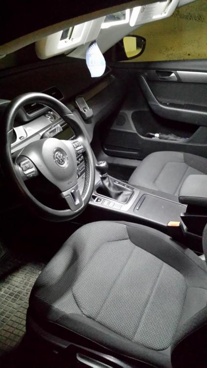

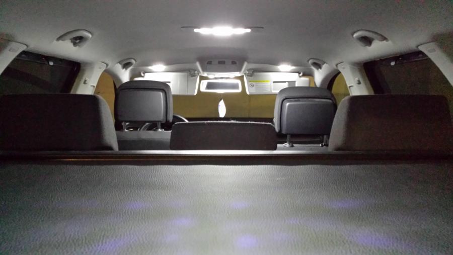

In week-end mi-a venit kitul de leduri china. Le-am montat si sunt multumit de ele.
S-au potrivit foarte bine si lumineaza mult mai puternic decat cele originale.
Merita cei 15 dolari. Le-am schimbat la plafonierele fata, spate, portbagaj, parasolare si torpedou.
