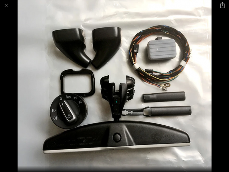

Sault ! Vreau sa montez senzori de ploaie si lumina pe o jetta 2008 am gasit kit-ul complet pe net doar ca in descrierea lui scrie ca se potriveste pe golf 6 Passat b7.
1. Intrebarea mea este daca se potriveste si pe jetta 2008 mk5 ?
2 Am pus vcds pe masina si pot bifa obtiunea rain/light sensor. Trebuie sa mai verfic si fizic daca am pinul 3 in mufa F ? (banuiesc ca este ca la golf 5 )
Multumesc !
pai, daca postezi si tu un link sa vedem exact ce ai gasit de cumparat.... sau cod... sigur iti vom zice.
Da, cel de B6 merge
Si tu vrei sa montezi acea rama pe parbrizul actual ?
Nu. Mi s-a fisurat parbrizul și am zis ca dacă tot o sa îl schimb pun unul cu suport pentru senzor de lumina și sa îmi montez acest kit.
