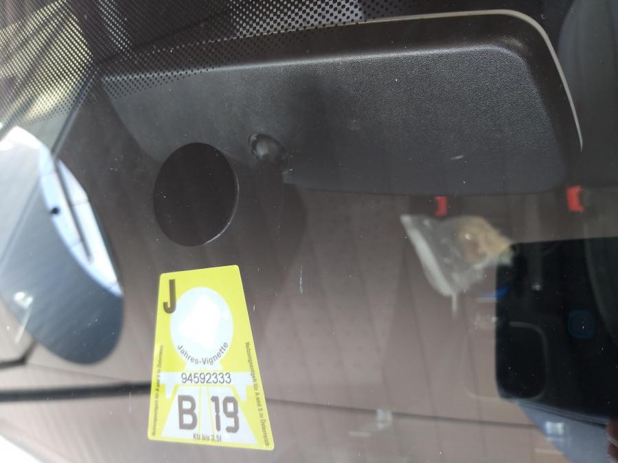

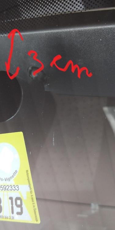

eu am un golf V variant 2009 confortline, fara senzor de lumini,de la oglinda nu pleaca vreun cablu in sus spre plafon,pun si o poza
Modificat de ionut262001
PAi daca nu are senzor, e normal ca si stergatoarele sa mearga daca dai din maneta pe pozitia de intermitent.
Nu inteleg unde dai tu pe AUTO ?
Modificat de Al Bundy
comutatorul de stergatoare are pozitie AUTO, parbrizul original a fost schimbat si nu au mai pus oglinda cu senzor antiorbire
daca iti dau VIN-ul sigur poti afla daca masina are modulul  confort cu senzori de ploaie
