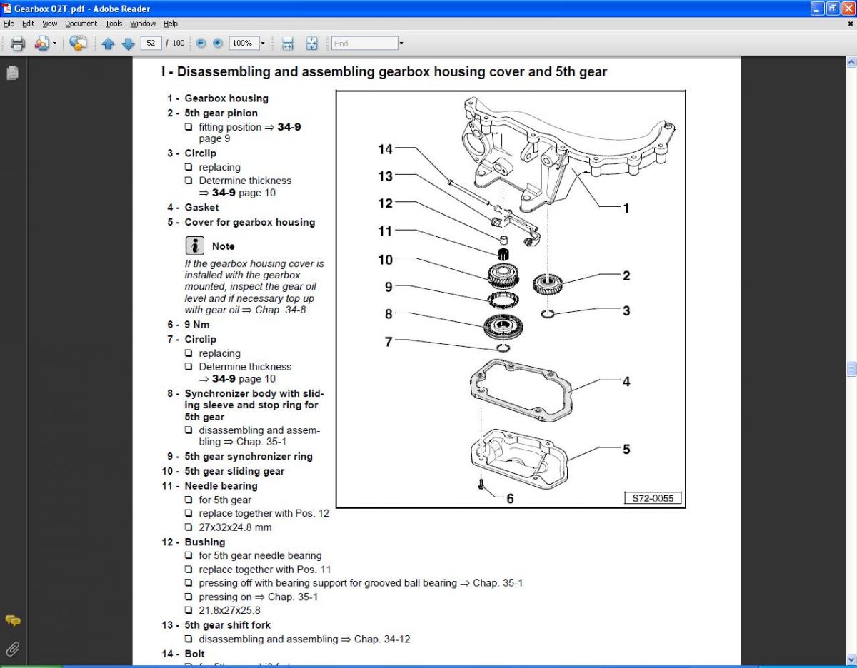

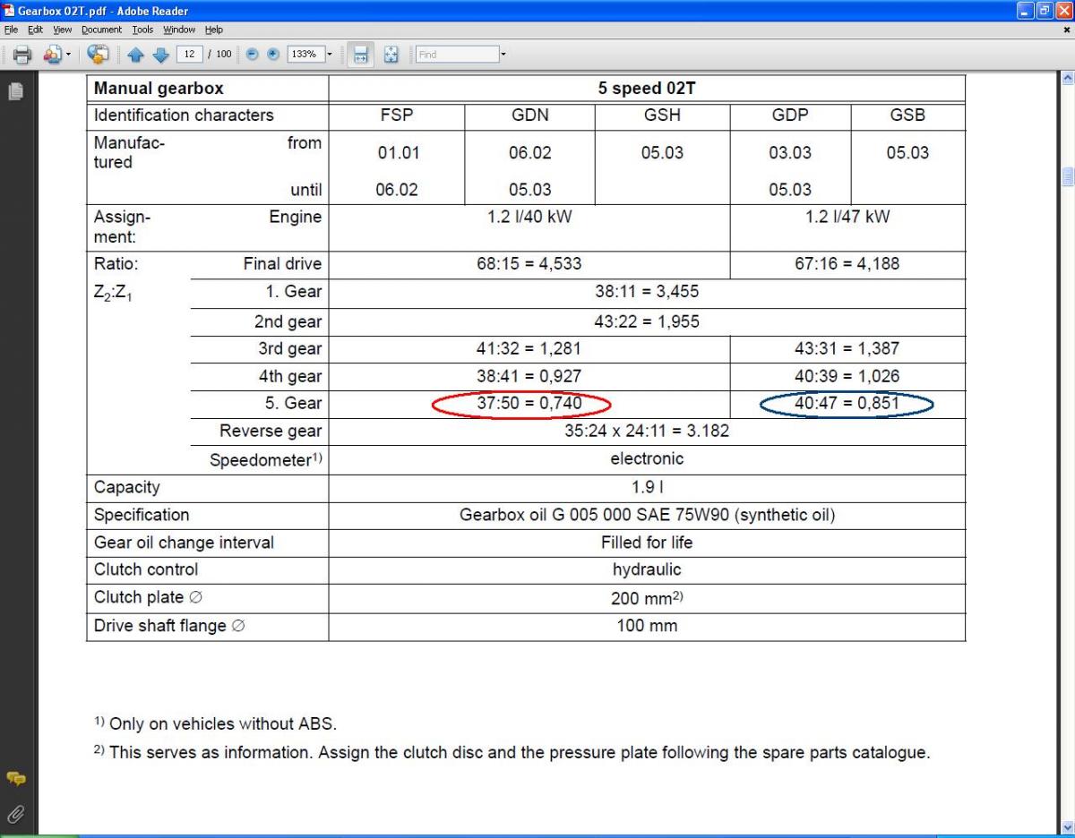

Reanimez putin topicul cu o propunere de solutie economica la Fabia 1,2 HTP, cutie 02T.
Dupa cum se vede in manual, exista 2 variante de cutii 02T: pentru motoare de 40 si 47 de kw.
La cele de 47kw care e si a mea, raportul in a 5-a este de 0,85 fata de 0,74 la celalant motor. Desigur este conceput asa pentru o mai mare putere in depasiri la treapta a 5-a dar nu este economic la drum intins si viteze > 100 km/h.
As dori sa-mi schimb pinioanele actuale 40:47 cu cele 37:50 pentru a obtine o treapta a 5-a mai economica.
Intrebari ar fi:
1. Daca trebuie data cutia jos pentru operatiune sau exista posibilitatea de a desface capacul de la pinioanele treptei 5 fara a scoate cutia.
Dupa cum se observa in manual, pentru schimbarea pinioanelor treptei 5 e nevoie doar desfacerea capacului separat treptei si scoaterea uleiului.
La dacia 1310 nu aveai loc sa umblii la acel capac fara a da jos cutia dar la fabia poate e altceva...
2. Cost estimativ. Daca nu trebuie data afara cutia sunt sigur ca e rezonabil cu tot cu pinioane comandate.
In mod sigur nu cred ca a schimbat cineva pana acum acele pinioane cu cele dorite de mine dar e posibil ca sa existe useri care stiu cum se procedeaza la probleme cu pinioanele treptei a 5-a.
Astept informatii.

post-14418-0-05798600-1337604317_thumb.j
post-14418-0-15616500-1337604322_thumb.j

te-ai socotit daca renteaza investitia?
Adica daca in a 5 cu actualele pinioane iti consuma, de ex, 6 si cu viitoarele pinioane iti va consuma 5.5...sa vezi cu cate economisesti. Dupa aia vezi banii pe care ii dai pe afacerea asta...in cat timp iti scoti din benzina economisita?
Ca sa nu mai zic...ca nu vrem sa te vedem in vreo depasire ca Fred cu picioarele, sa te mai ajuti putin?:) Eventual mai arunci din bagaje, sa fii mai usor :P Glumesc :) calculeaza si vezi !
Diferenta intre rapoarte e de 12% dar in rezervor va fi undeva la 10%.
La o viteza de 130 consumul e la 8,5 cu actualele rapoarte, si va iesi la 7,6 pe noile rapoarte.
Merita la un cost de cateva sute de lei. Am calculat dinainte.
Daca nu se da cutia jos, in mod sigur nu trece de 2-300 de lei operatiunea.

Asadar:
1. Nu trebuie data cutia jos ci doar scutul de plastic stanga fata
2. Se scoate uleiul
3. Se scot 4 suruburi de la capac
4. Se scot pe rand: furca, cleme de siguranta, pinioanele cu sincronizatorul
5. Se pun pinioanele noi si restul in ordine inversa
Timp de lucru intre 1 si max 2h.
Ramane de vazut cat cer la service pe toata "distractia" cu pinioane cu tot.

120L,eu am reglat pinionu de a5a,cu cutia pusa pe masina,prin desfacerea capacului de la viteaza a5a,la masina din semnatura.
Daca vrei...se poate...si asa e!,insa o sa iti fie umpic mai greu cu inlocuitul pinioanelor,ca acolo sunt niste sigurante,care trebuie scoase,inainte sa scoti pinionu de a5a.Asadar iti trebuie multa indemanare...succes!
Numai bine,
Mersi colegu'...stiam ca nu trebuie data jos caci m-am bagat sub ea si am vazut ce si cum.
Pot face si eu manevra pe o rampa dar prefer sa merg la un service cu elevator si SDV-uri unde se face mai rapid si exact. In mod sigur sigurantele respective pot fi scoase de un mecanic priceput in cateva secunde.
